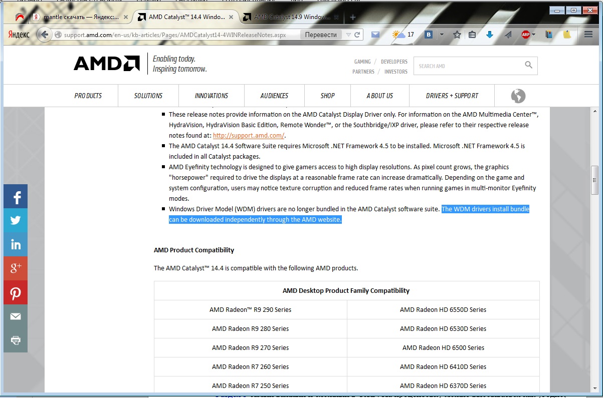

Доброго времени всем! наткнулся на вот такую фразу на сайте АМД, может кто нибудь мне разъяснить что это значит? получается установки данных дров не хватит, нужно еще и вдм дрйвер ставить? это не тот ли который качается из ЦО? и может проблема ЧЭ это как раз чистая установка 14.12?

не знаю, о том ли речь, но:
"ATI WDM integrated driver - Пакет драйверов предназначен для видеокарт с VIVO входами (видеокарты с поддержкой видеовхода и видеовыхода). Драйвера обеспечивают функции видеозахвата с TV тюнеров..."
Наверное, уже стало не актуально, поэтому и перстали включать в каталист. Вряд ли чэ с этим связаны :)
А вообще задай вопрос в топике по каталисту, м.б там народ лучше разбирается
