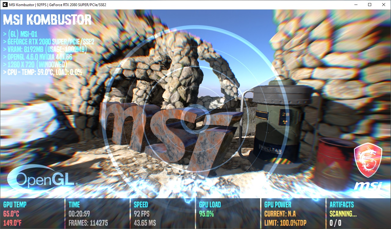

aggression писал(а):
В тесте главное не сколько задействовано памяти, а что бы Artifacts Scanning был 0/0 ч/з 20 и более мин.
в тесте все ок :
kombustor
kombustor.jpg [ 361.93 КБ | Просмотров: 582 ]

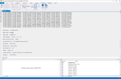

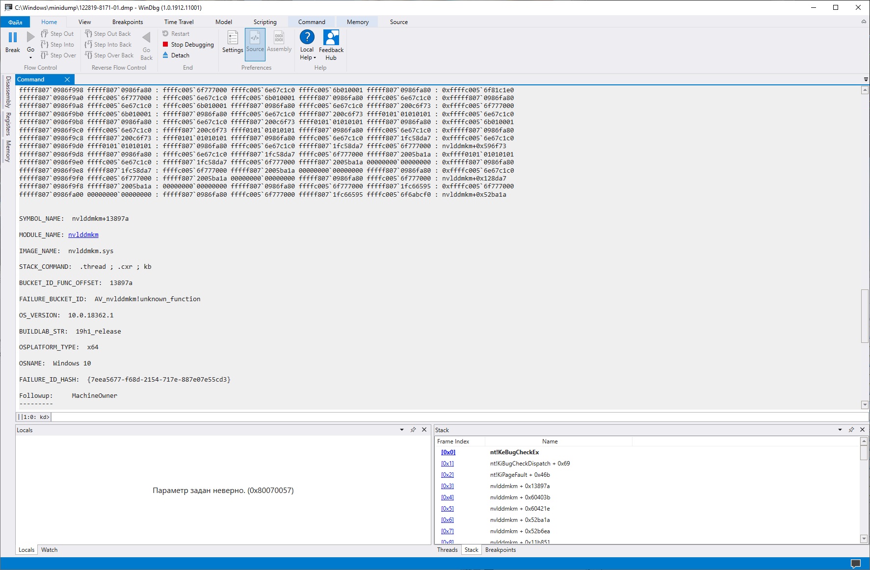

в то же время имею синий экран (на самом деле был не синий а были реальные артефакты на экране)
WinDbg
dump.jpg [ 414.57 КБ | Просмотров: 582 ]
как все таки проверить всю память карты ? тест же наверняка не всю ее использует

Kleo Linkins писал(а):
в тесте все ок :
...галочку в Kombustor ставили: fullsсreen?
★ CPU ☆ Intel 10900KF ★ GPU ☆ ASUS 3080 Strix OC ★ DDR4 ☆ G.Skill Trident Z 3200C14 ★
Регистрация: 15.11.2019
на предыдущем нет, сейчас поставил, все ок

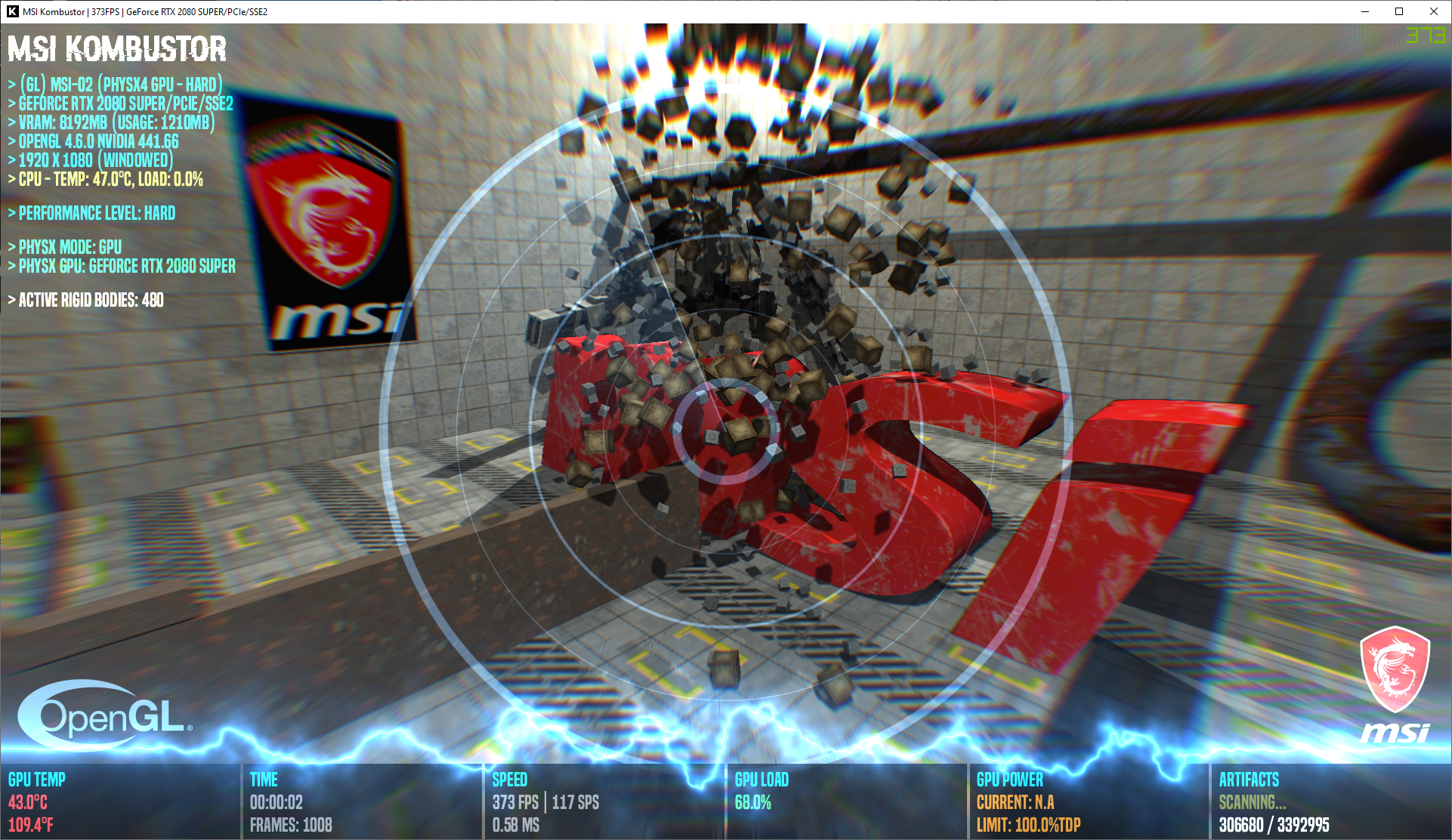

запустил тест (GL) msi-01 (burn-in mode)
получил вот такой лог
выдержка из лога
(16:30:56:516) run_mode => burn-in
(16:31:00:469) K01 - *** Artifacts found: 1839325 @ 0.3 sec ***
(16:31:00:577) K01 - *** Artifacts found: 1841015 @ 0.4 sec ***
(16:31:00:686) K01 - *** Artifacts found: 1841867 @ 0.6 sec ***
(16:31:00:793) K01 - *** Artifacts found: 1842386 @ 0.7 sec ***
(16:31:00:902) K01 - *** Artifacts found: 1842695 @ 0.8 sec ***
(16:31:01:011) K01 - *** Artifacts found: 1842824 @ 0.9 sec ***
(16:31:01:119) K01 - *** Artifacts found: 1842909 @ 1.0 sec ***
(16:31:01:119) time: 1.046- frames: 67 - FPS: 67 - min: 67 - max: 67
и тд
другой тест, картинка
artifacts.png [ 4.47 МБ | Просмотров: 557 ]
бобик сдох ?

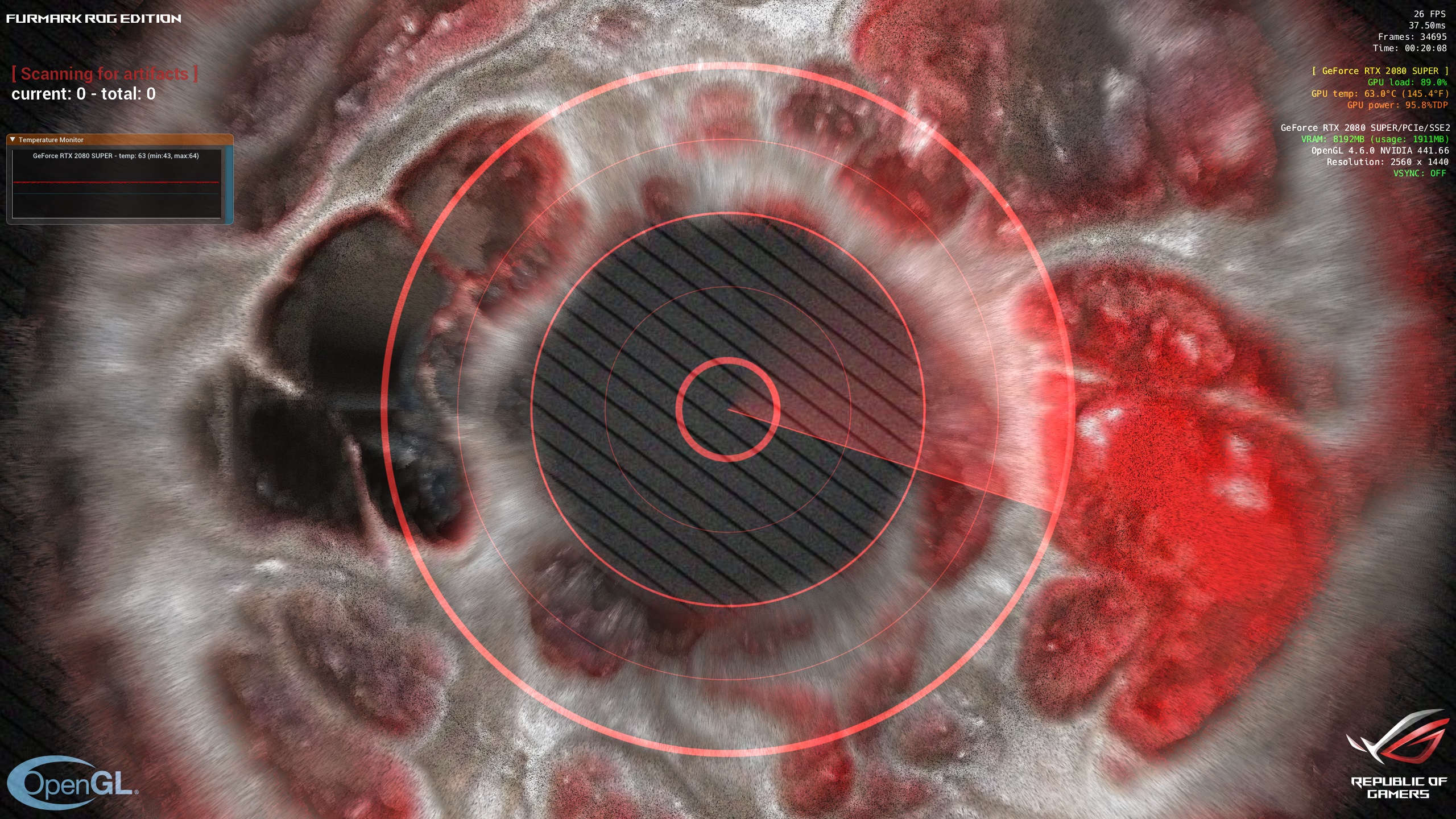

Kleo Linkins похоже что да, а что за модель карты?
Еще кстати схожий софт, но у меня бывало так что он находит ошибки там где комбустор не находит
https://www.geeks3d.com/furmark/rog/

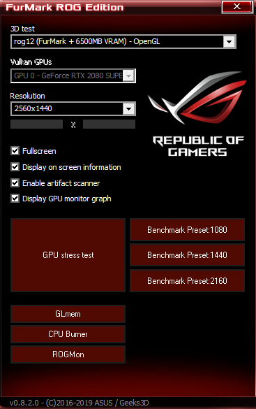

запустил вот этот тест у которого написано + 6500MB VRAM:
FurMark test
test.png [ 48.83 КБ | Просмотров: 505 ]
получил нормальный результат :
скрин
Base Profile Screenshot 2019.12.28 - 17.22.43.84.jpg [ 1.41 МБ | Просмотров: 505 ]
ZeeT писал(а):
проблема лезет?
вот я пока не понимаю как идентифицировать проблему ... начну с начала
1) завис комп
2) на вопрос "что делал" чадо отвечает : в хроме открывал вкладки, тыкал на +
3) на экране рабочий стол с хромом, в левом верхнем углу зеленый прямоугольник 1 на 3 см с несколькими мигающими пикселями (жаль фото не сделал)
4) жму резет, смотрю логи - оказывается был blue screen, в логе nvlddmkm и driver_irql_not_less_or_equal
5) думаю на память видео карты(т.к. в логе драйвер видеокарты и помню какой скрин был при зависании), начинаю искать тесты
6) в результате комбустор на каких то тестах выдает счетчик артефактов (хотя на картинке ничего страшного не видно)
и вот я не понимаю, это проблема или нет ? пока на компе идет мемтест, после него попробую то что предложил aggression
в 3DMark есть какой то автоматический детектор артефактов или все по старинке, глазками ?
