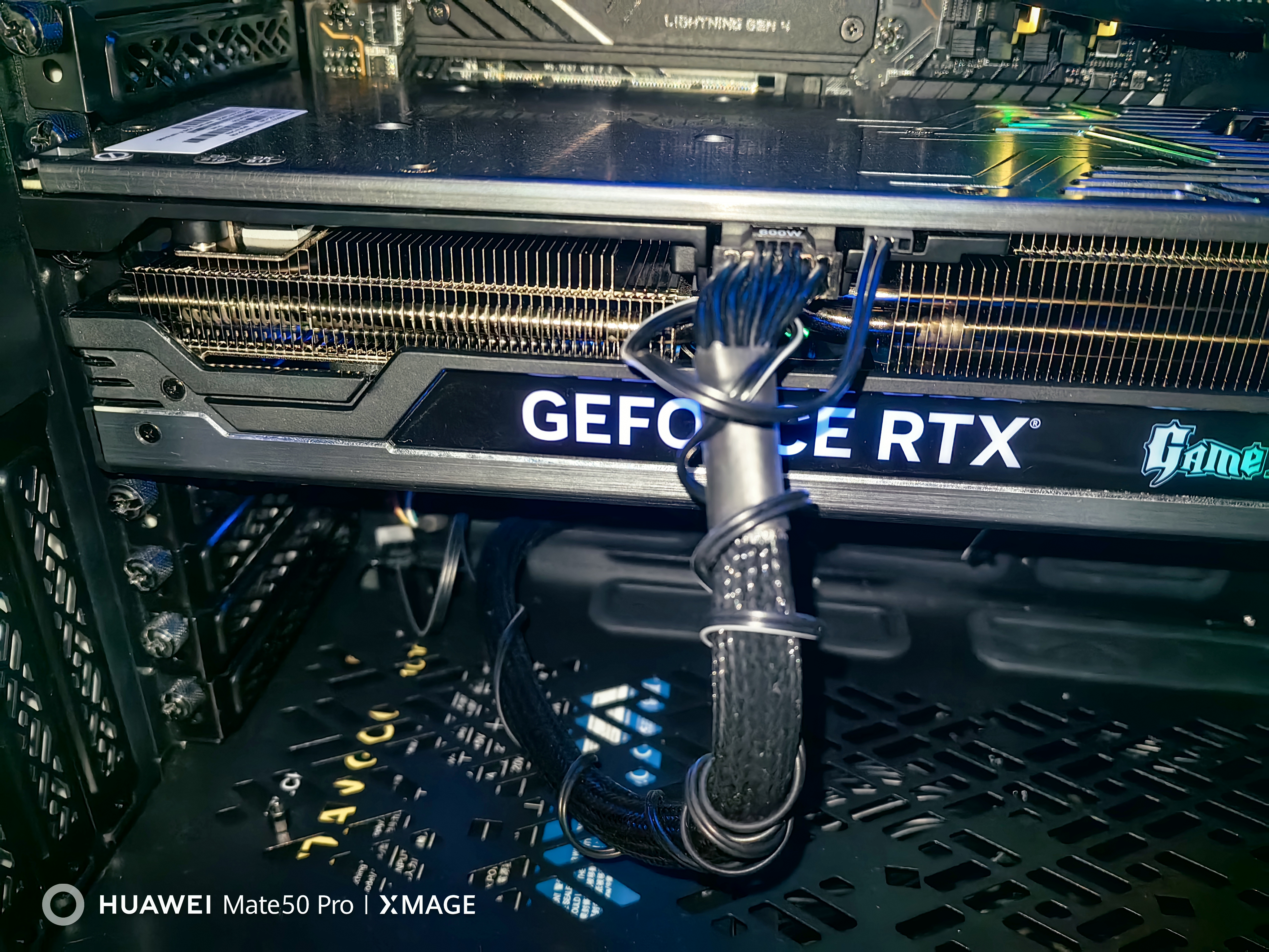

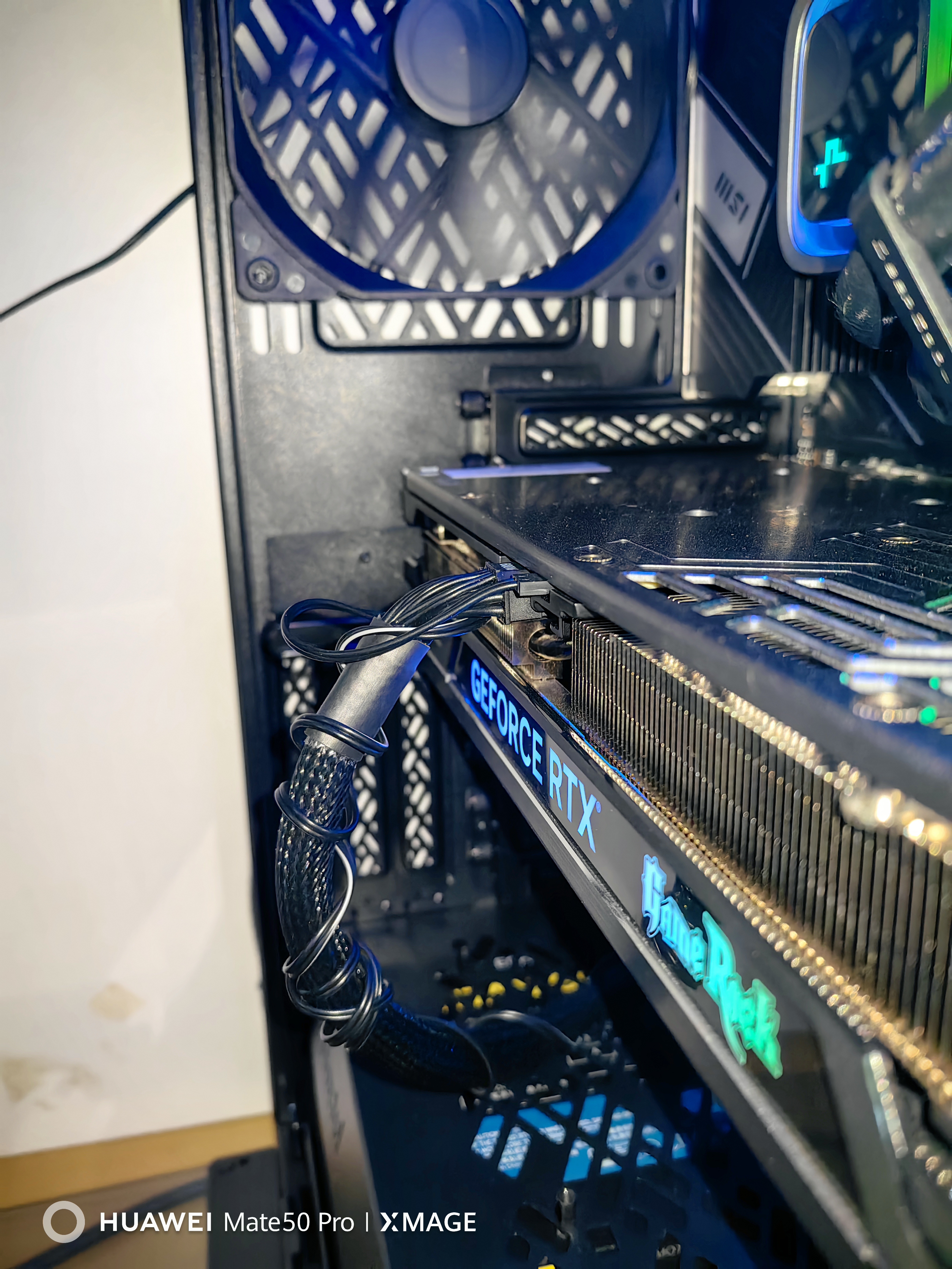

Скажите нормально подключен кабель?А то видел в комментариях,в видео что нельзя перегибать,переходник нужен и тд.Корпус закрыт.4070ти и montech titan gold с кабелем уже на 600вт.Без переходников

нельзя перегибать
А как же кабель-менеджмент? Не, если специально сидеть и гнуть туда-сюда пока не переломится (этож скока попотеть придётся) - тогда нельзя.
