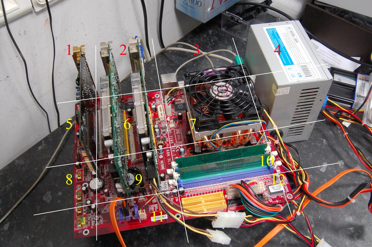

Привет всем,
ответьте пожалуйста:
на до ли к видеокартам 7800GT покдлючать два разъёма питания ?
К примеру на этой фотографии не обращая внимания на хилый блок питания и то что ко второй видеокарте питание не подключено, смотрим только на первую видеокарту:
http://www.microstar.ru/html/active/200 ... ages/5.jpg
http://www.microstar.ru/html/active/200 ... /5_big.jpg
является ли ошибкой не подключение обоих разъёмов питания ?
Куратор темы
Регистрация: 06.01.2005
Откуда: Екатеринбург
Anton1985
Если у тебя оба разъема будут подключены к одной линии блока питания, то можно не подключать оба, смысла в подключении не будет.
Если у тебя в блоке питания есть свободные линий и две раздельных линии 12в, то подключать к двум разъемам имеет смысл
Регистрация: 07.06.2004
Откуда: Петербург
Seledka
На одном разъёме будет нормально(стабильно) работать, если не разгонять ?
