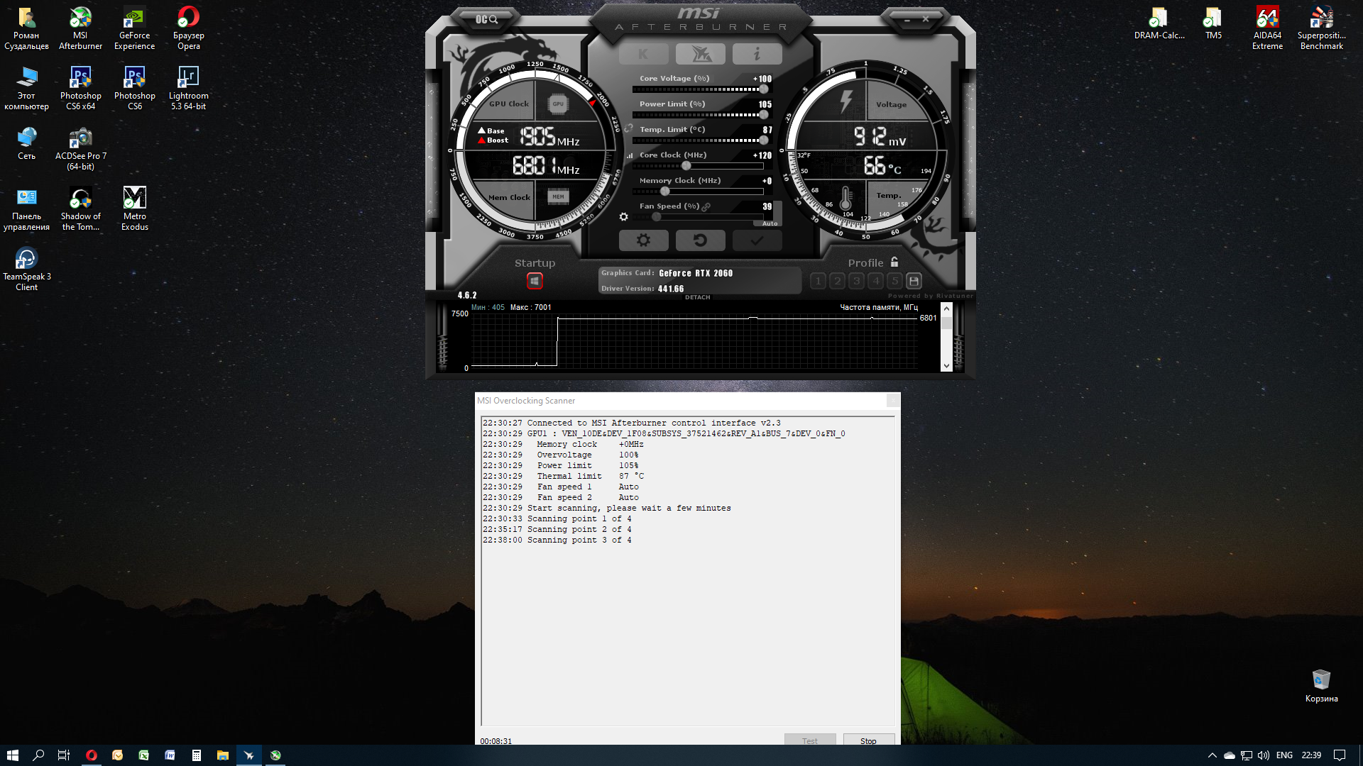

Всем привет! Память микрон это чудо или как? В ОС АБ.
Снимок экрана (22).png [ 1.37 МБ | Просмотров: 593 ]

если это (частота памяти) после "чистой" установки драйверов NVidia, то пишите в лс Msi support.

aggression это плохой результат? Я на своей системе такого ещё не добивался.

Регистрация: 03.05.2019
Фото: 7
На скриншоте куда смотреть? Не пойму.

SRV1977
вы о чем конкретно?.. память по спекам должна быть 14000MHz, у вас она 13800MHz... если вы о разгоне чипа, то нормально.
Вроде даже 13600 у него...
На частоту памяти. Думаю что то высокая слишком
у вас она 13800MHz
Да 14000 у него, это AB в OC сканере почему-то при тестах и сканировании разгона занижает частоту на 200 МГц.
У меня аналогично, как я понял это норма.
Это еще только рандомно взял +650, после автоскана.
Обычная частота, то что показывает AB умножаешь на 2 и получаешь эффективную частоту по спецификации.
У твоей 2060 это 14000.
