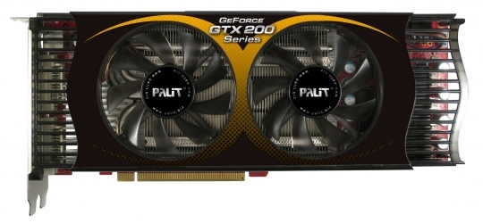

Celebris_GL_6233 писал(а):
По вот этой карточке в конференции ничего не нашел. Что скажете?ASUS ENGTX260 GL+http://www.fcenter.ru/foto.shtml?864 ... s.shtml?es ... r=86472::::
что говорить, сам не видишь?
ты гонешься за экономией в 500-800 рублей, а что получаешь?
элементы питания без радиаторов-голые!
память-голая! кулер на чипе аллюминиевый йожик! рассеивает ВСЁ тепло от чипа внутри корпуса, да еще и не факт что нормально справляется!
о разгоне можно забыть! всё тепло от элементов питания и от памяти будет идти в текстолит, к карте не прикоснешься! если не поставить радиаторы на память и питание и купить карту сейчас то следущее лето она врят ли переживет!! а на память радиаторы ты вообще не поставишь с этим кулером! если их покупать то выйдет тебе в 500-1000рублей! чтобы поставить на память, придется сменить охлад на чипе-еще +1300-3000руб
теперь сам посуди что дает тебе эта "экономия"!
другое дело я себе такую возьму, у меня все равно водоблок на чип и радиаторов от swiftech накупил 4 комплекта! то есть мне важней в принципе сама карта
тебе как простому потребителю она вообще не вариант! :tooth:
Щупал такую, нормально справляется, чуть хуже стокового на авто, но шумнее. Память им обдувается под нагрузкой достаточно.
А оно и так в основном туда уходит, на любой карте. Текстолит холоднее металлической пластины 260GTX-65 (при условии обдува обоих).
Весомым плюсом карты является отсутствие свиста дросселей. Если больше не из чего выбрать и разгон не планируется, то можно взять и ее.
