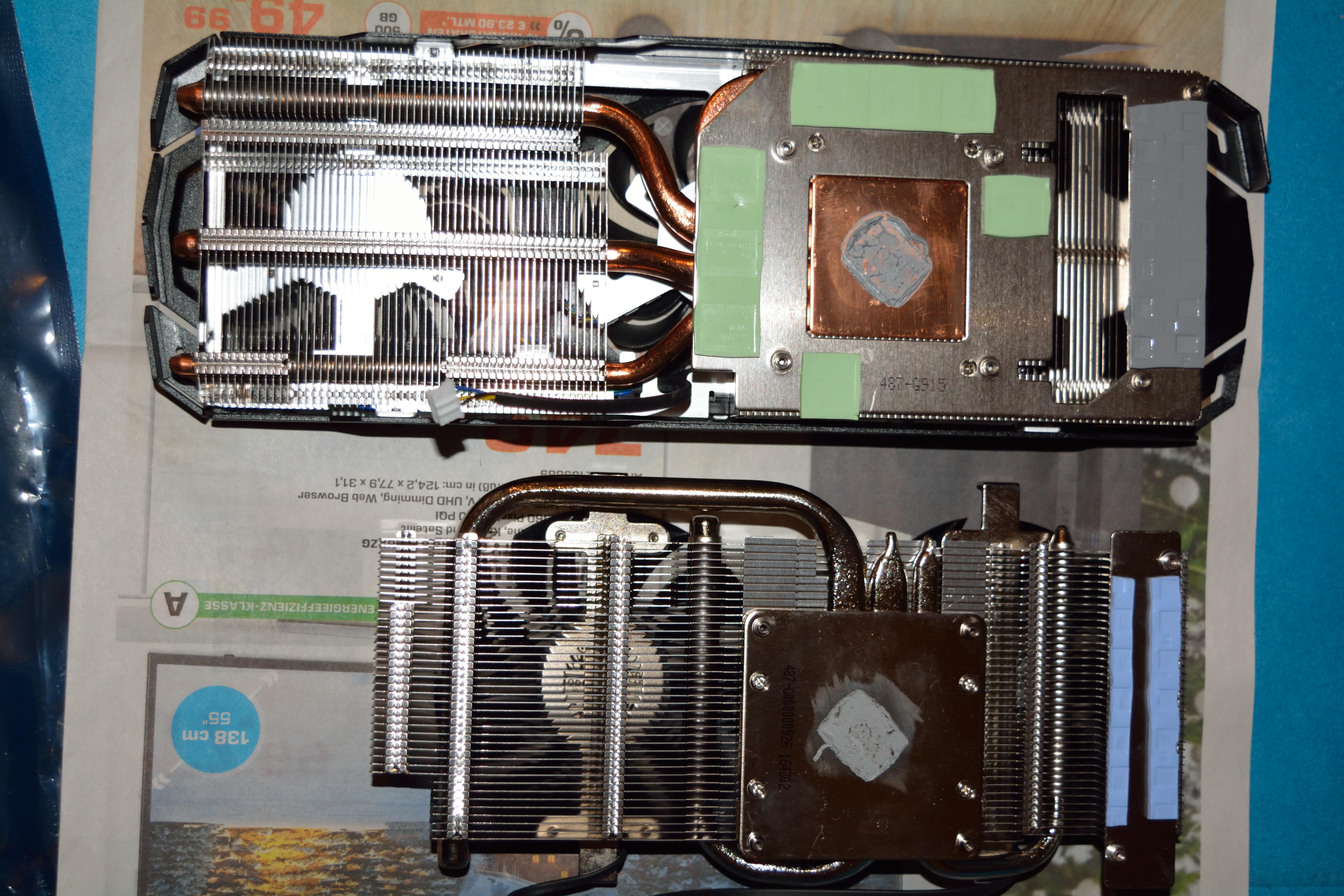

E}|{uK немного не так.
Вот:

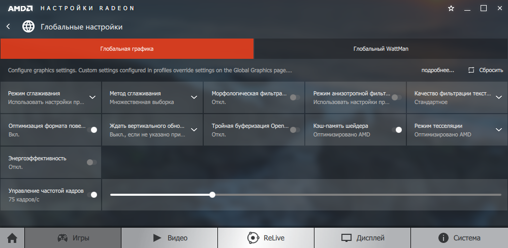

E}|{uK писал(а):
А как ФПС понизить?
ограничить можно в драйвере:
тут

Vasilis писал(а):
не замечал, у меня они греют и жрут меньше всех, но на 60 фпс +некоторые опции, которые мне мешают, я отключаю.
можно еще фпс зарезать, еще что нить отключить, и можно в пассиве гамать, температура не привысит порог простоя .... :D
у меня фпс на 75, все на максималке.

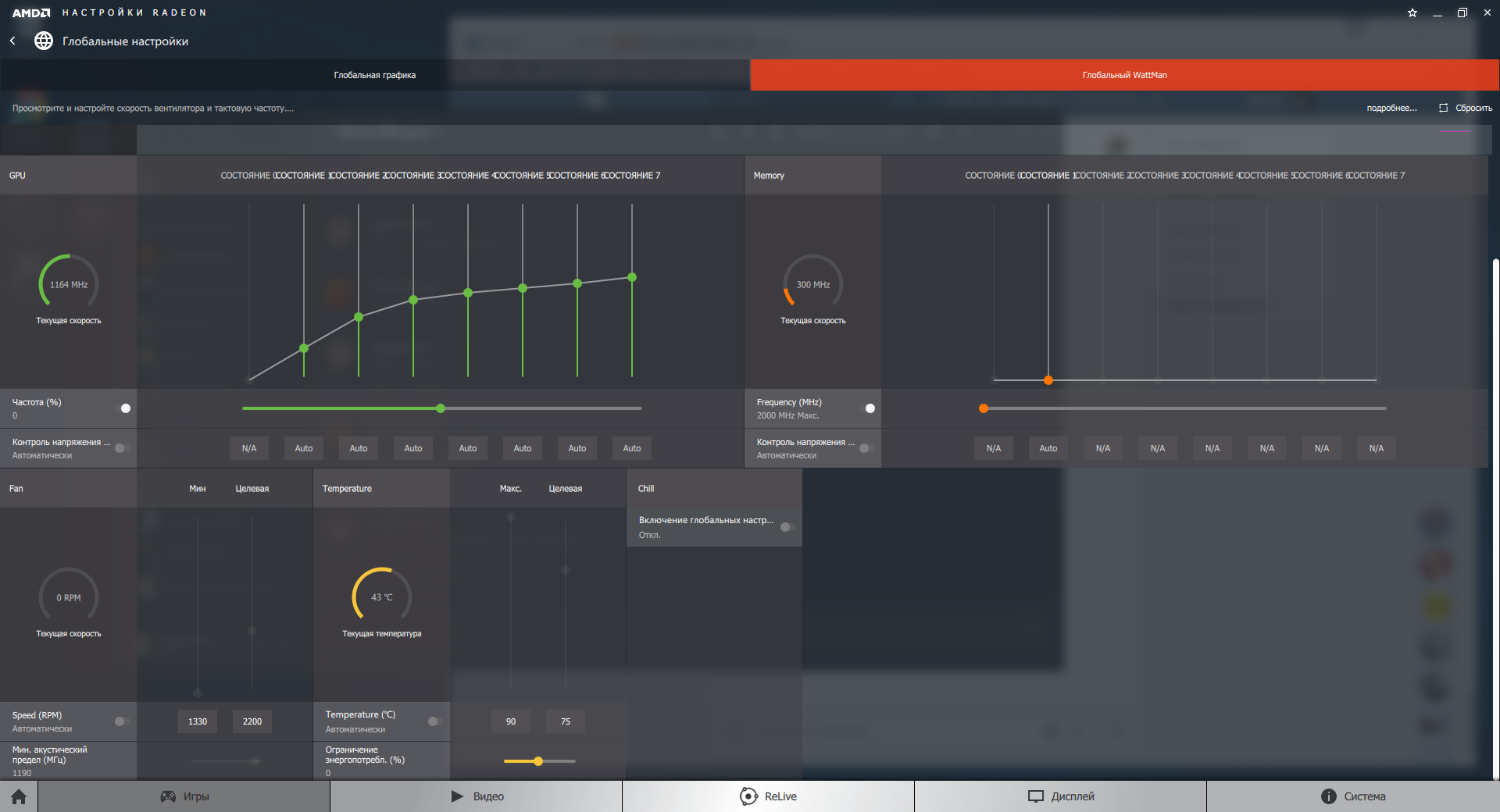

Друзья! Только купил RX 480 8GB (HIS, не Roaring). Подскажите что надо подкручивать? и почему в шапке написано что нужно откатываться на 16.11.14? Спасибо всем заранее, я просто тупой...
картинки
EnOM0EHhoX8.jpg [ 110.92 КБ | Просмотров: 933 ]
unknown.png [ 342.13 КБ | Просмотров: 933 ]
Ryzen 7500F, ASUS PRIME B650M-K, 2x16GB KingBank Hynix A-die(6400 CL32), Zotac RTX 5050, LIAN LI A3, DQ750, Samsung 980 Pro 1TB
Последний раз редактировалось A_z_z_y 30.03.2017 9:10, всего редактировалось 1 раз.
Регистрация: 24.06.2016
Обычно нужно целевую температуру повыше поднять, чтобы вентиляторы с ума не сходили, но у вас и так всё нормально. Пользуйтесь.
Потом можете даунвольт сделать, по желанию. Только не как тут некоторые от балды советуют какие-то значения, а самостоятельно проверяя стабильность в 3d Mark SkyDiver Stress Test.
Я всегда ставлю самые новые драйвера.
Вот такая? http://www.hisdigital.com/un/product2-938.shtml
Последний раз редактировалось pmqwerty 30.03.2017 0:13, всего редактировалось 1 раз.
Регистрация: 17.12.2016
Откуда: Воронеж
Потом можете даунвольт сделать, по желанию. Только не как тут некоторые от балды советую какие-то значения, а самостоятельно проверяя стабильность в 3d Mark SkyDiver Stress Test.
Спасибо большое! Просто начитался про повер лимиты и про всякое такое и ничего не понял...и просто увидел какое-то странное поведение памяти, то 300 то 2000...но я так понял что такие прыжки это нормально?
