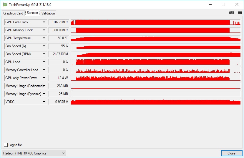

да вроде бы всё нормально, поиграл, только эти прыжки памяти непонятные...я так и не понял нормально это или нет

Intra писал(а):
Спасибо большое! Просто начитался про повер лимиты и про всякое такое и ничего не понял...и просто увидел какое-то странное поведение памяти, то 300 то 2000...но я так понял что такие прыжки это нормально?
Это нормально. На рабочем столе можете включать "Энергоэффективность" в настройках драйвера, тогда частоты будут держаться на минимальных значениях там, где это возможно.
Афтербёрнер или другие сторонние программы не рекомендую ставить. Для мониторинга безопаснее HWiNFO + RivaTuner Statistics Server (если нужно отображение прямо в игре). Можно даже сохранение логов включить в HWiNFO, а потом посмотреть в виде графиков, с помощью GenericLogViewer. HWiNFO и GenericLogViewer - портативные, не требуют установки.
Проверить, надо ли увеличивать повер лимит, можно с помощью 3dMark FireStrike Stress Test. Запустить и смотреть, проседает ли частота. Если температура в норме, а частота ядра всё равно проседает, то можно увеличить повер лимит. После внесения изменений в настройки WattMan, возможно, потребуется перезагрузка, т. к. бывает, что в 3dMark падает производительность, после изменения настроек.

Intra судя по графикам нифига ненормально, остальное зачем спрятал, неужели все так плохо. частота памяти в игре должна быть обычно на макс и гпу тоже.
около 10 мин 3дмарка прокрутил
картинка
321123.jpg [ 134.85 КБ | Просмотров: 1230 ]
Ryzen 7500F, ASUS PRIME B650M-K, 2x16GB KingBank Hynix A-die(6400 CL32), Zotac RTX 5050, LIAN LI A3, DQ750, Samsung 980 Pro 1TB

Intra писал(а):
почему в шапке написано что нужно откатываться на 16.11.14?
Используйте последние дрова. Откатыватся советуют только тем у кого проблемы в играх: артефакты или вылеты.
Немного странный у Вас график. Заполните профиль + когда выкладываете скрины GPU-Z, то наклацайте чтобы показывали максимальные, а не текущие значения.
Например
22236
ПС: Пожалуйста, выкладывайте картинки под спойлер!
Добавлено спустя 2 минуты 48 секунд:
Вот обычное поведение карты в 2Д. Короткие пики частоты чипа и памяти - работает аппаратное ускорение в броузере.

Intra в GPU-Z? там где значения, потыкай до значений max и выложи скрин, как у A_z_z_y на скрине.
Если используешь Хром, что бы в 2Д не скакала частота GPU и памяти, отключаем в его настройках аппаратное ускорение.
картинка
Поводите мышкой по графику, если держит максимально заявленную частоту, то повер лимит можно не трогать.
