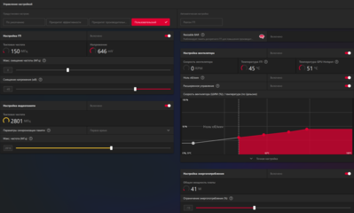

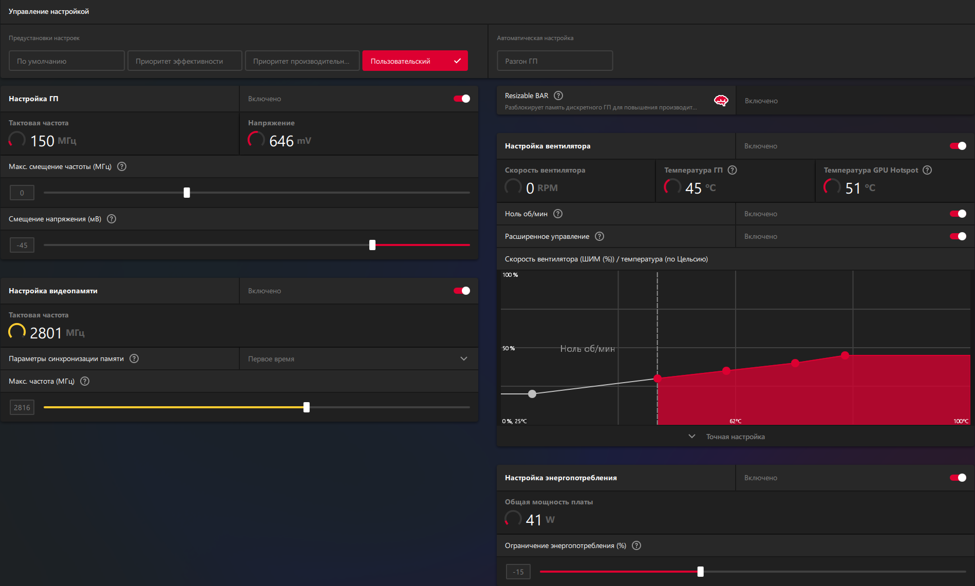

Снимок экрана 2025-06-24 194627.png [ 185.51 КБ | Просмотров: 1922 ]

NicRim писал(а):
Именно на постоянке частоту памяти Samsung 2800Мгц используете
Да, на постоянке.
Могут быть вылеты от большого смещения напряжения.
Я постепенно уменьшал с -60 до -45, при памяти 2700.
После того как вылеты прекратились поднял частоту до 2800.
Вылетов не было.
i5-13600КF/msi z790 tomahawk max wifi/KingBank 6400CL32x2/gigabyte rx9070xt gaming oc/XPG DEFENDER+Deepcool PM850D+Arctic Liquid Freezer II-360/Redmi Display G Pro 27
