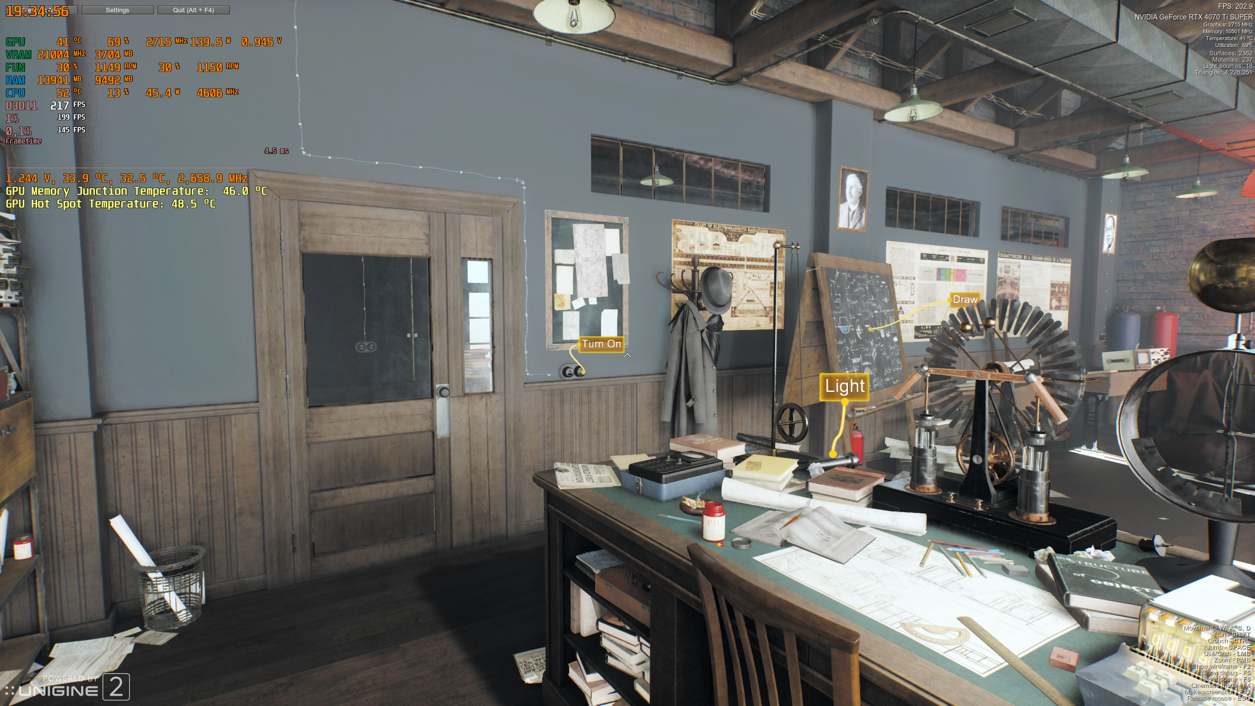

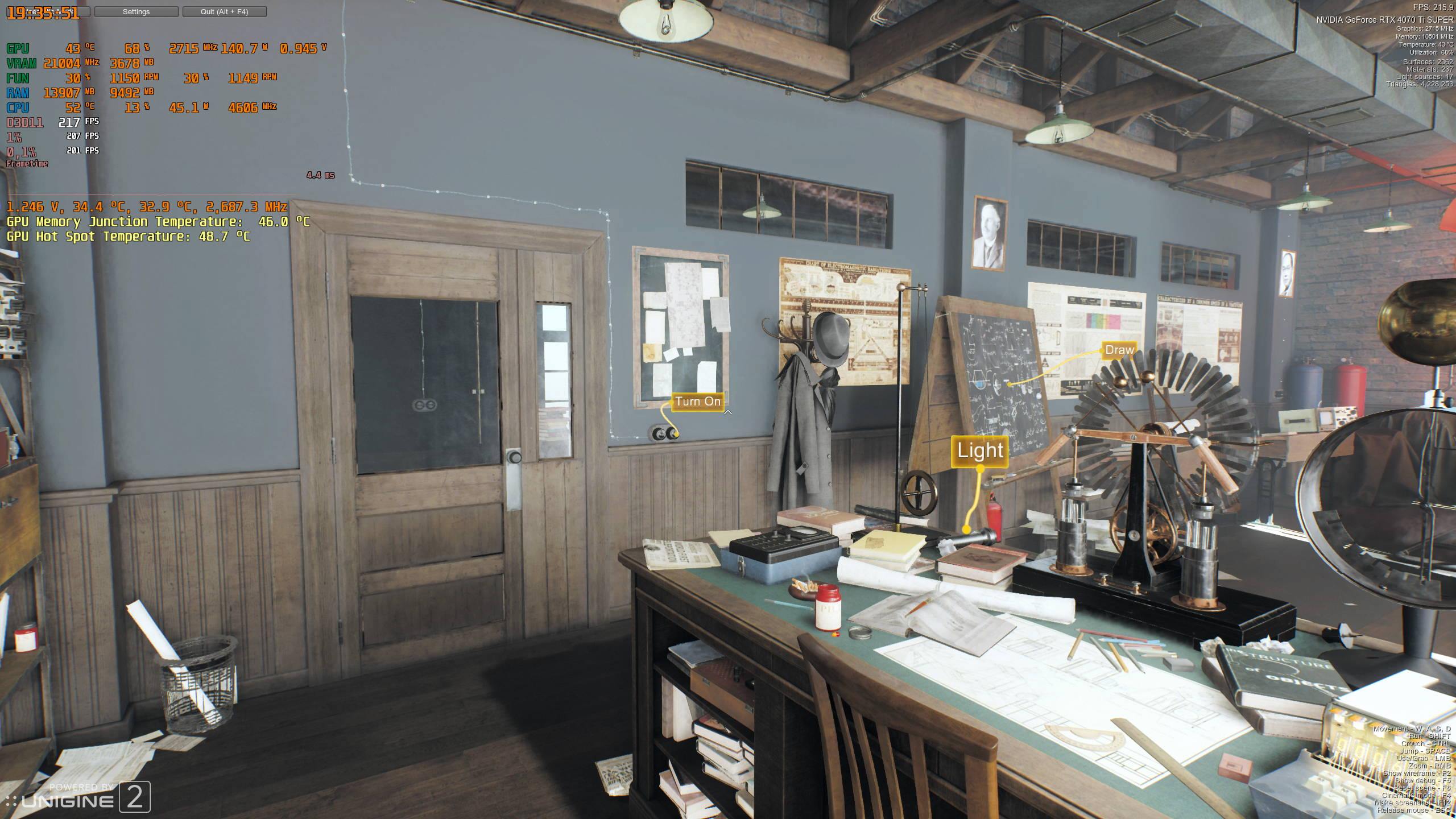

tolikmixx Добейтесь одинаковой реальной частоты на двух разных способов андервольта. У меня вот так выглядит (эфф. частота на скринах над темп. памяти):
Способ с опусканием кривой
2024-03-26_19-33-03.png [ 6.15 МБ | Просмотров: 897 ]
Способ из видео
2024-03-26_19-34-17.png [ 6.09 МБ | Просмотров: 897 ]

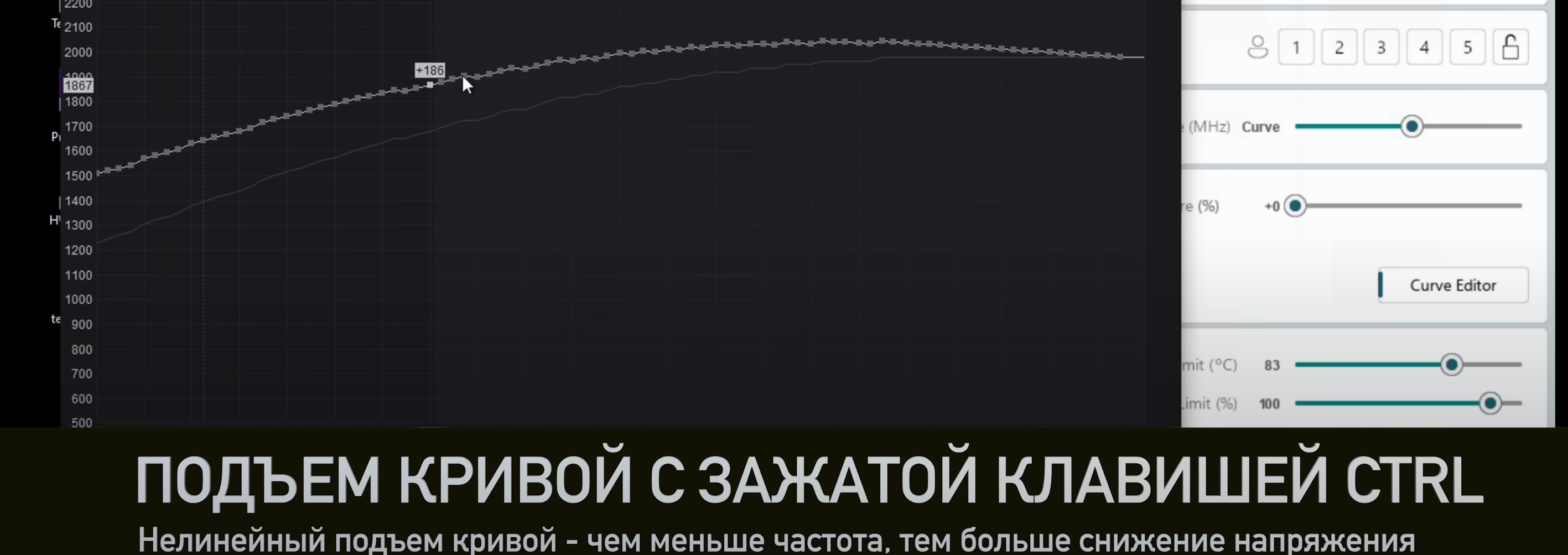

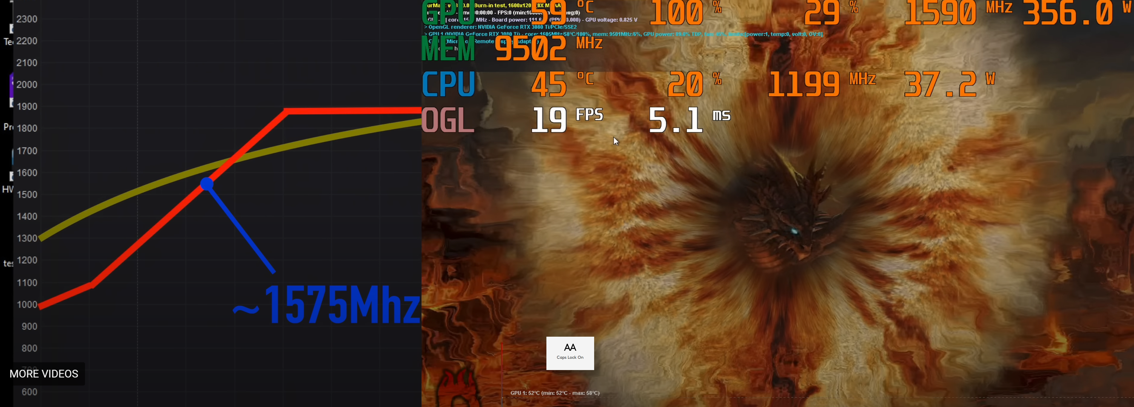

tolikmixx
В видосе чувак говорит про овервольт на частотах ниже нашей целевой. Но когда мы поднимаем всю курву, мы же меняем одновременно частоту/напряжение.
Т.е у нас идет андервольт по всем частотам!!! Например, я тыкнул в рандомную частоту: в дефолтной курве у меня 2460- 0.950, а в андерволте 2460 - 0.915.
О чем он вообще говорит??? :bandhead: Какой овервольт???
ты наверное невнимательно смотрел, в этом случае поднимали только одну точку, а не всю курву
Какой овервольт???
если поднять только одну точку и упереться в поверлимит, то всё верно будет овервольт
но если поднимать всю курву использовав один оффсет и всё же уперется в поверлимит, то тоже будет минимальный овервольт на частотах ниже целевой
поэтому чел в видосе поднимает курву с разным оффсетом
но это всё актуально для rtx3000, а для rtx4000 нет. вряд-ли кто-то делает андервольт на rtx4000 и упирается в поверлимт)

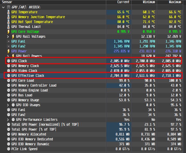

Владимир232 Реальная в АБ и эффективная (мониторится в ХвИнфо) это разные частоты, они никогда не будут одинаковыми
Screenshot_1.jpg [ 113.86 КБ | Просмотров: 735 ]
