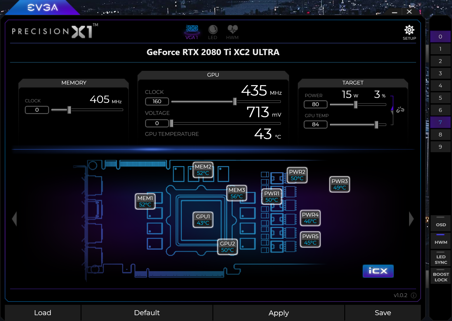

komesergey писал(а):
А так всё норм, 84-85 в нагрузке по ядру у верхней.
поверлимит пробовали понижать? я понизил до 80%, и разогнал на 160мгц. эффект - даже бОльшие частоты нежели с завода и 250вт тдп вместо 300вт. соответственно меньшие градусы и шум. и ничего менять вам не придется. не знаю как будет с вашими бутербродами, а с одной видяхой я потерял около 7 градусов на одинаковом уровне раскрутки СО
о как, вы думаете верхняя с 84-85 по ядру отработает хотя бы год (а гарантия тут 3)?
С большой вероятностью все 3 года отработает...насчёт нон-стоп не уверен, конечно! SL65 Добрый день! Респект! :beer:

SL65 что ж, праздники, сейчас займусь, даже интересно :grob:
Отличная идея, совсем забыл посоветовать, с этими праздниками голова :roll:

SL65 Michailovsky
Выставил ровно такие же power limit - 80% и +160 по ядру.
Не, ну это магия, в RDR2 63 градуса там где было вчера 69 при тех же частотах!
Нереально круто, спасибо!
:beer: отпишите что будет с двумя видяхами. ну думаю в любом случае таким макаром выйдете на менее чем 80 градусов. это уже абсолютная норма для этих видях

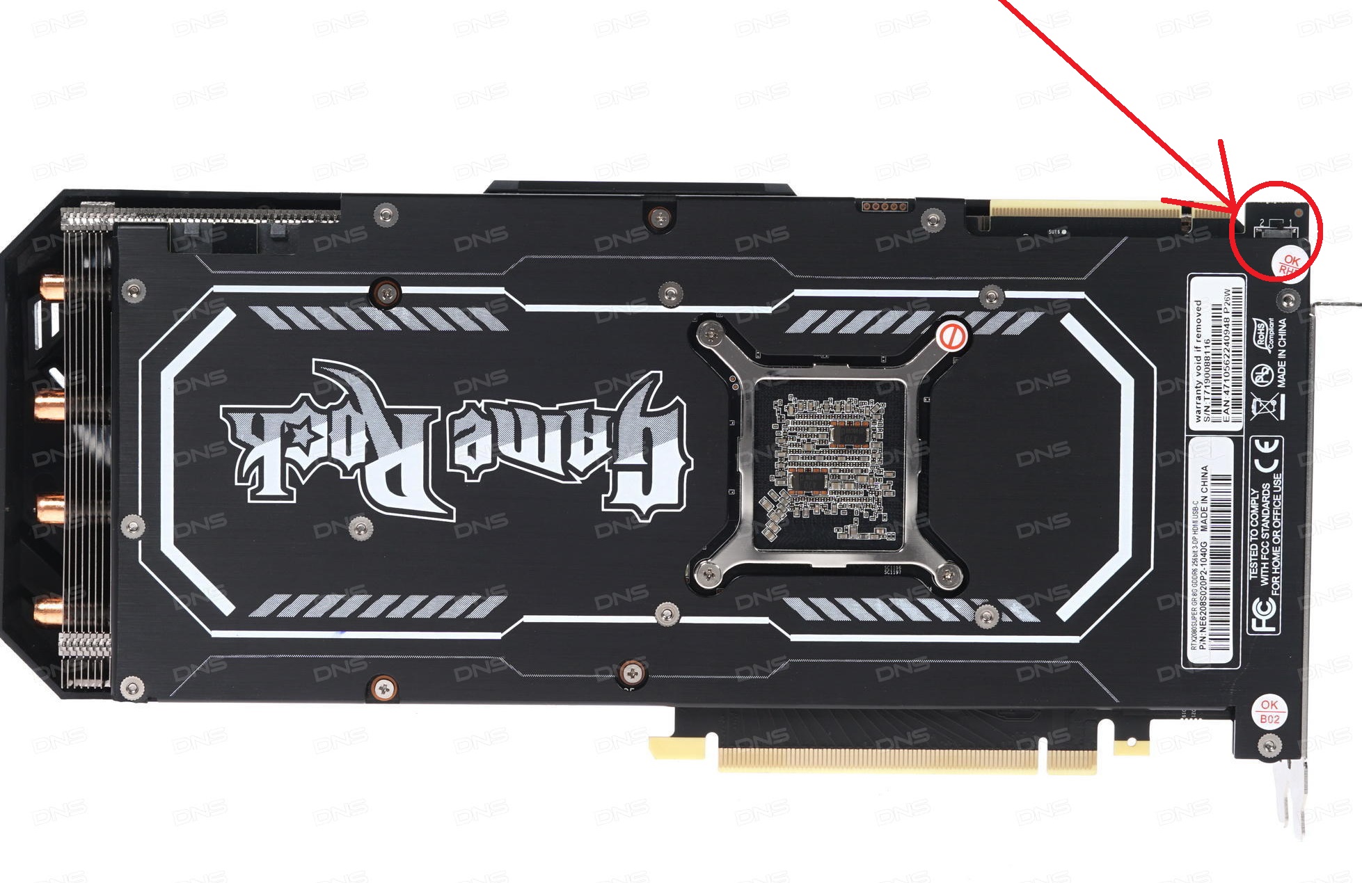

Всем привет . Купил сегодня Palit rtx 2080 super Gamerock. Присутствует писк дросселей при полной нагрузке от 500 фпс . Ограничил фпс через прогу до 140 и проблема ушла. Дальше возникло еще пару вопросов :
1. Как переключиться на второй биос где не крутяться вертушки . Всё обсмотрел, на карте не нашел тумблера.
2. Возможно ли перепрошить биос от Gamerock Premium .
Регистрация: 03.05.2019
Фото: 7
AlexF вот
123.jpg [ 505.98 КБ | Просмотров: 858 ]
После переключения только перезагрузиться надо.

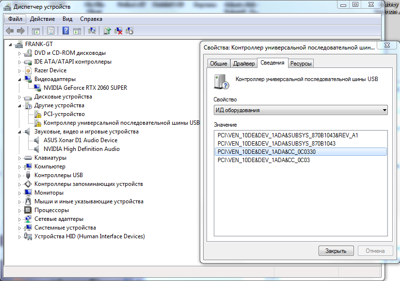

Форумчане, подскажите, купил ASUS GeForce RTX 2060 SUPER , DUAL-RTX2060S-O8G-EVO, 8GB. После установки в диспетчере устройств появилось два неизвестных устройства. Все перепробовал, не могу найти к ним драйверы. Что делать?
Windows 7 64 bit, характеристики компа в профиле

Derikk официально ртх не поддерживается вин7 пора бы уже давно на вин10 перейти
