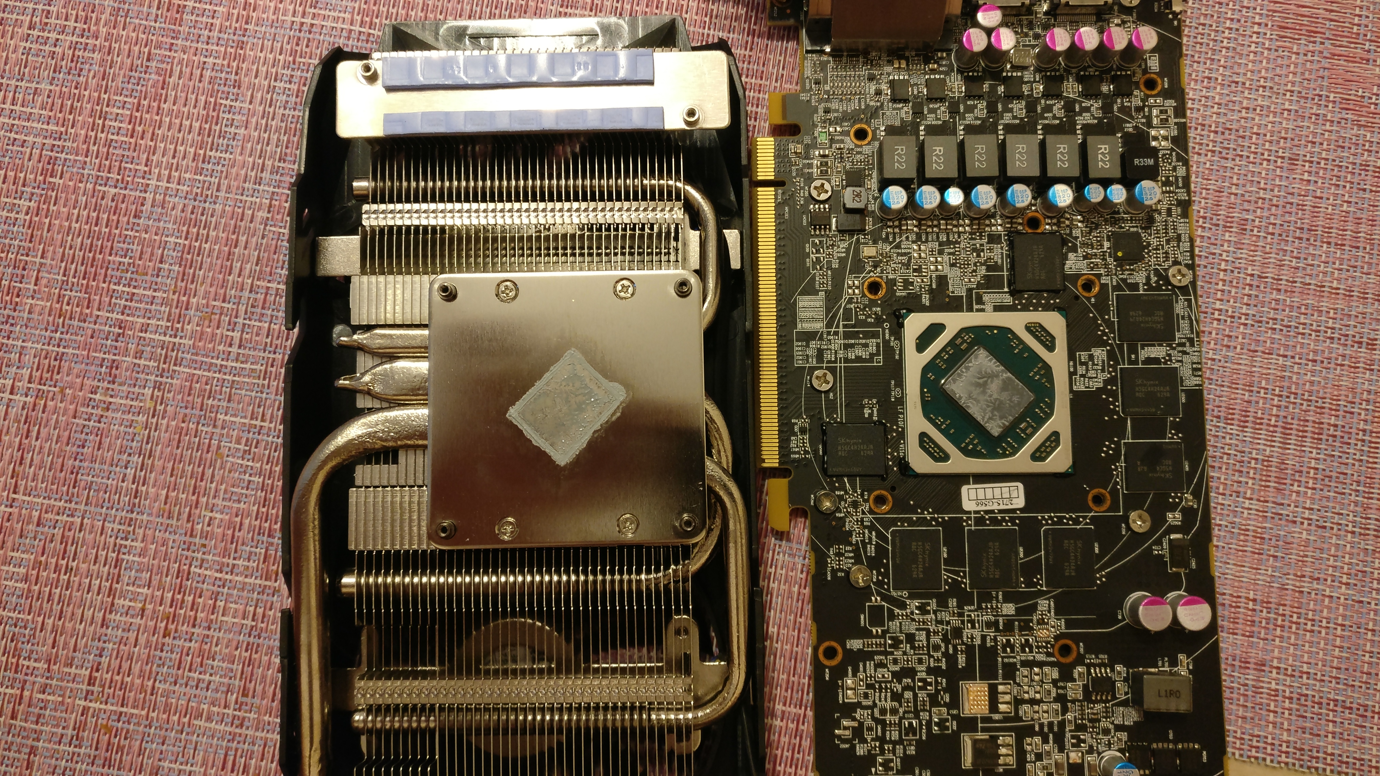

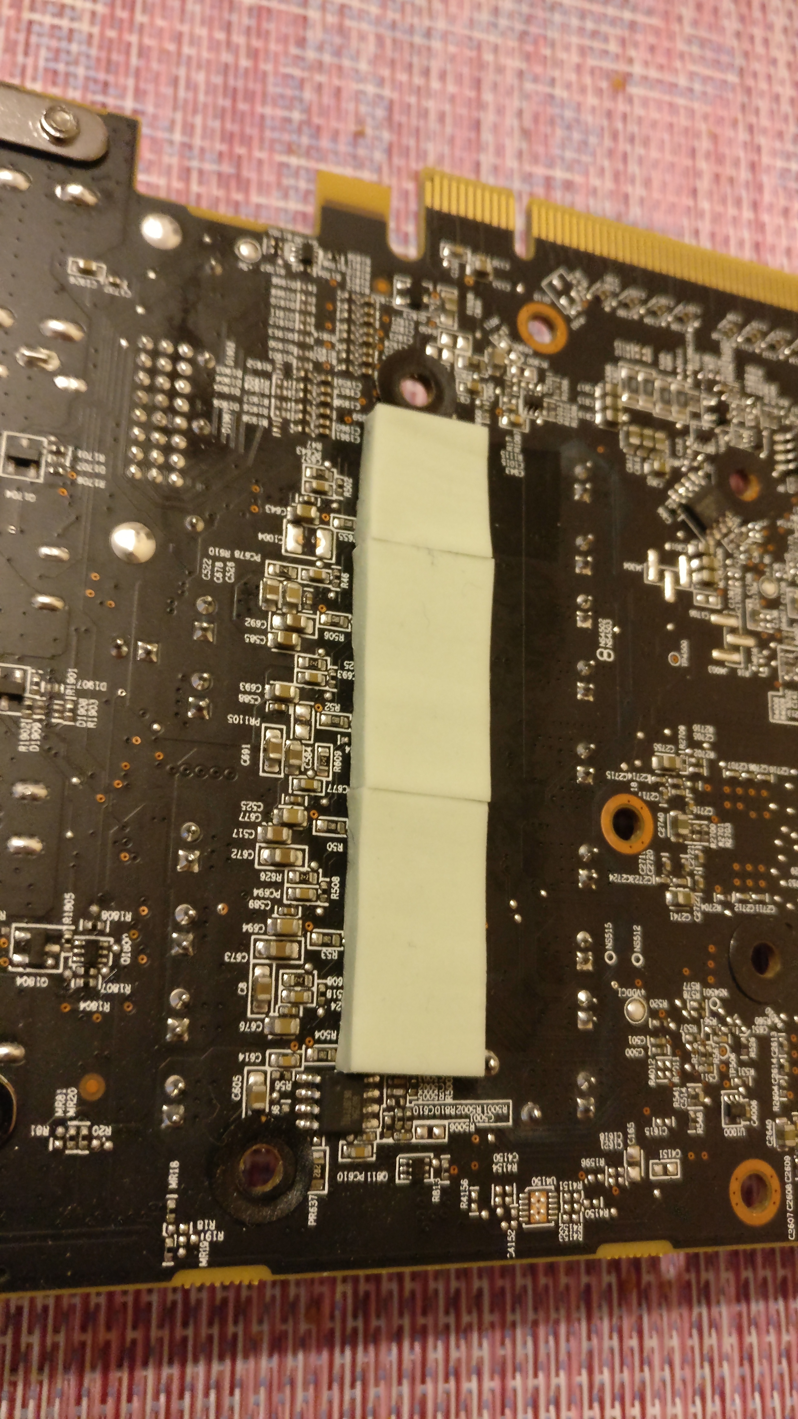

Разобрал ВК. Паста МХ-4 не потекла, все норм (фото под спойлером).
IMG_20170401_165026.jpg [ 4.49 МБ | Просмотров: 968 ]
Вопрос:

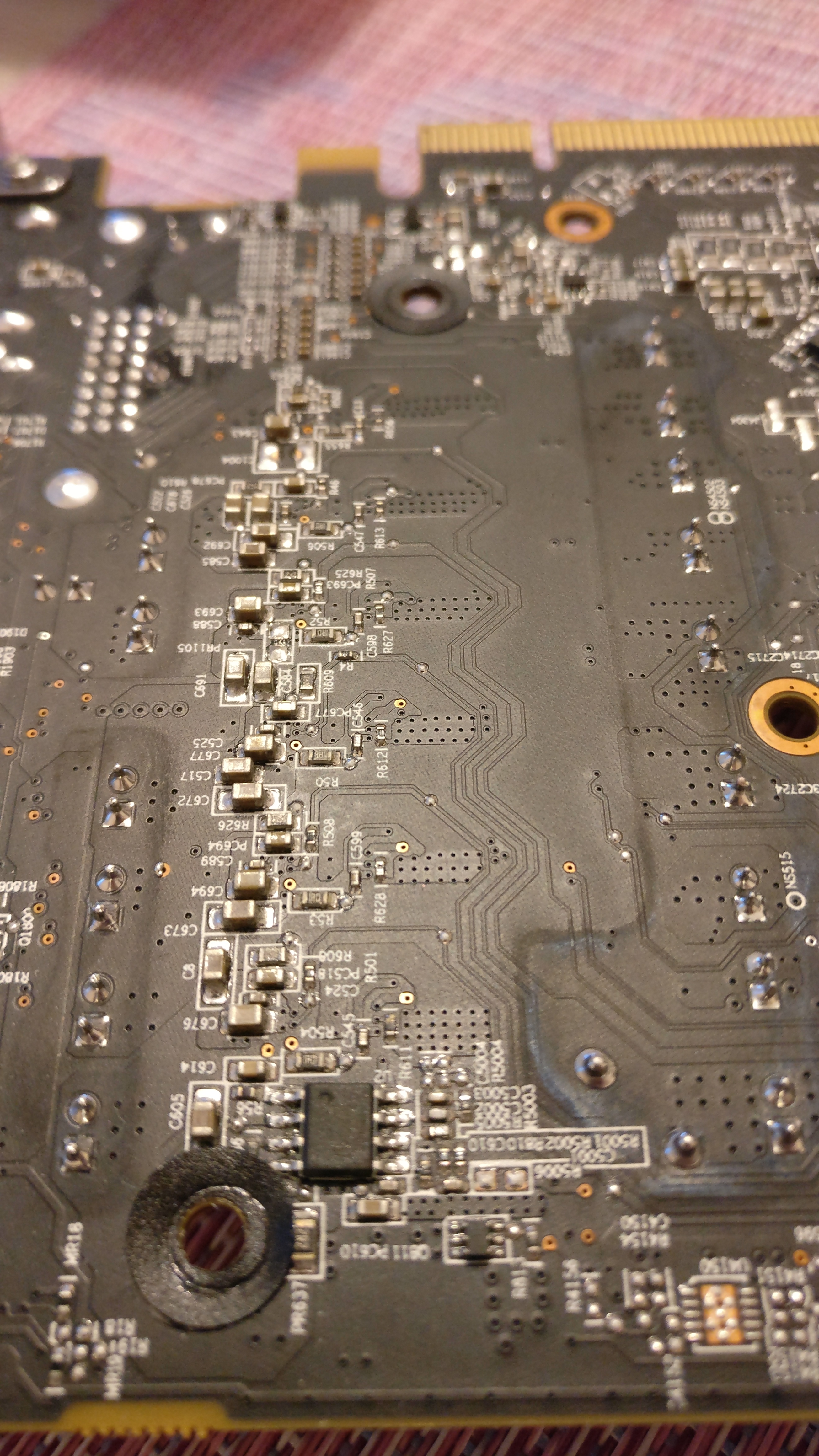

Термопрокладку клеить прям на элементы под зоной VRM?
1491055202227927121732.jpg [ 3.01 МБ | Просмотров: 1274 ]
Последний раз редактировалось Sultan_SPb 03.04.2017 11:50, всего редактировалось 1 раз.

Sultan_SPb около VRM очень небезопасно. На бекплейт клей.
i5-12600 | 32 GB RAM | RTX 4070 | Xiaomi G27Qi | HyperX Alloy Elite (Red) | Logitech G403 HERO | Creative AE-5 Plus | TAKSTAR SHADE | Sony DualSense

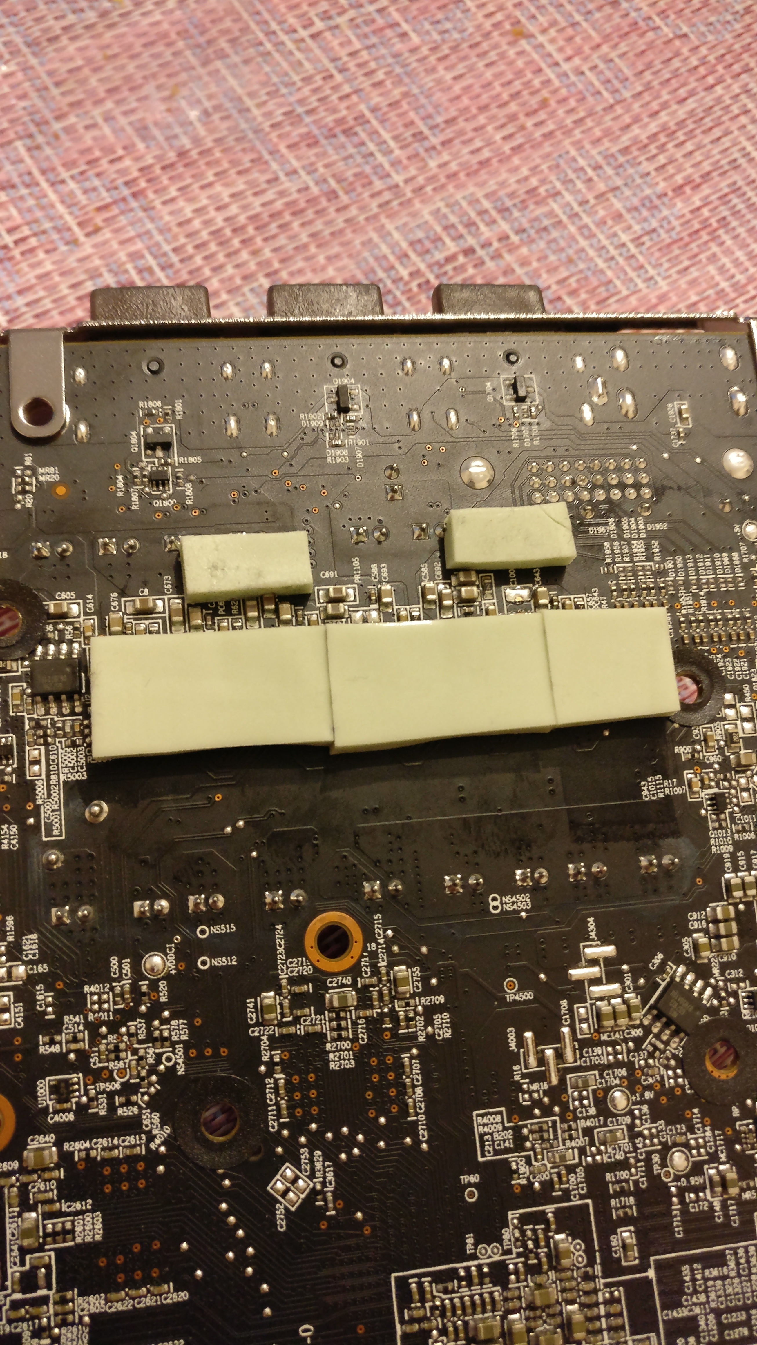

Alex_Smile не понял.
тп между бп и платой. На плате есть свободное место, под нижним рядом мосфетов. Верхний ряд имеет элементы на обратной стороне платы.
вот так, к примеру
1491056963956973859942.jpg [ 2.86 МБ | Просмотров: 1247 ]
Нижний ряд мосфетов охватывает.

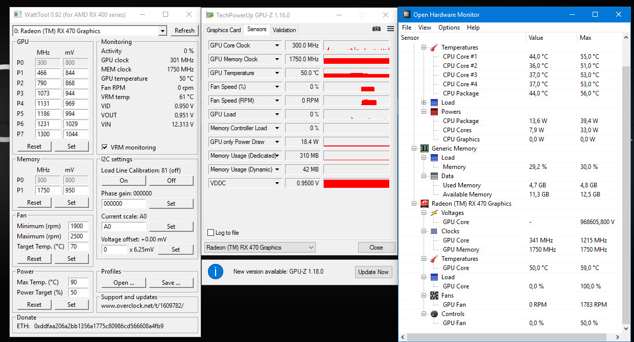

tiger403 писал(а):

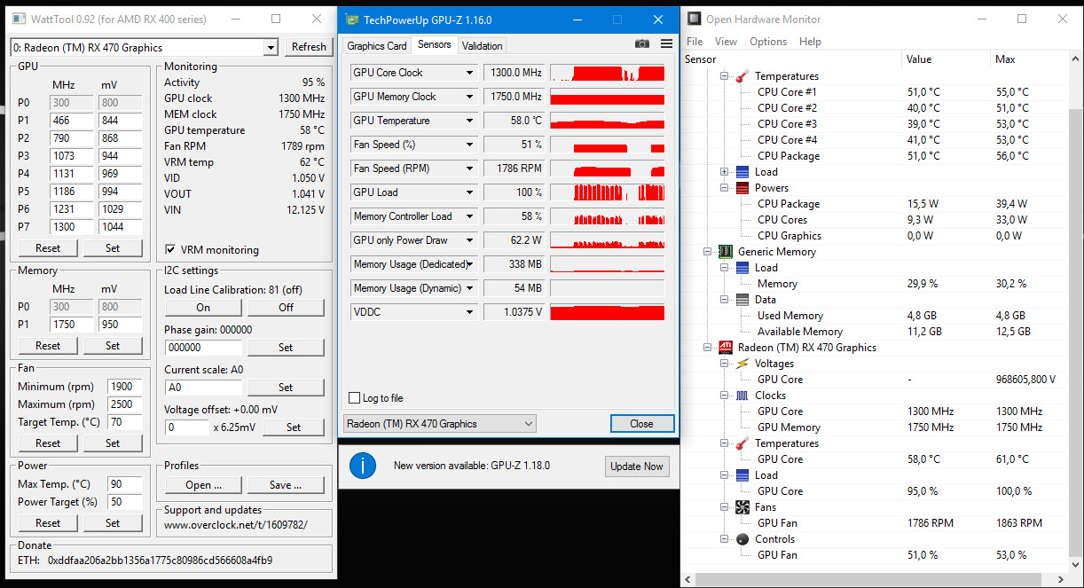

Нет ( до покупки я очень хорошо представлял какие 2-3 карты из всех 480-ых буду брать ибо будет геммор если не с частотами то с температурой),у меня другой головняк - при частоте монитора 144 гц видеопамять работает на максимуме.Пришлось поставить 120,мелочь как бы,но не приятно.
у меня на ред девил 470 тоже на максимуме всегда,если герцовку выставить больше 60ти герц,интересовалась тут не так давно этим вопросом,никто ничего не написал,так и забила на это дело)даже на 75герц такое. Вот так кстати себе сделала.Полет нормальный уже два месяца.Выше 60ти градусов при долгой игре в ведьмака не греется. 0.95вольт в простое и 1.04 под нагрузкой.wattman вообще не трогала при установке дров.все через watttool,при загрузке автоматом профиль подгружается
картинки
1.jpg [ 315.52 КБ | Просмотров: 1229 ]
2.jpg [ 325.92 КБ | Просмотров: 1229 ]
Последний раз редактировалось A_z_z_y 03.04.2017 14:15, всего редактировалось 5 раз(а).

Sultan_SPb обрати внимание на кое-что снизу, впритык углом к тому, что ты налепил...

Alex_Smile микрик биоса? И что с ним?
а так?
1491058023632355155926.jpg [ 3.33 МБ | Просмотров: 1231 ]

Sultan_SPb Да. Ты создавал пожароопасную ситуацию. Сейчас на свой страх и риск.

Alex_Smile страх, риск, так я и интересуюсь, КАК правильно, лучше?
Прям на элементы или в то место, где их нет?
Регистрация: 19.08.2010
Откуда: Прямо оттуда!
Sultan_SPb я бы не рискнул даже около элементов что-то клеить. Я вообще бы на бекплейт приклеил.

Alex_Smile в смысле на бекплейт? А бекплейт их не прижмет к элементам на плате разе?

Sultan_SPb в прямом. Собирай всё обратно, прямо на собранную ВК в ту зону приклеиваешь, для красоты красишь в чёрный.
это такой первоапрельский стёб?

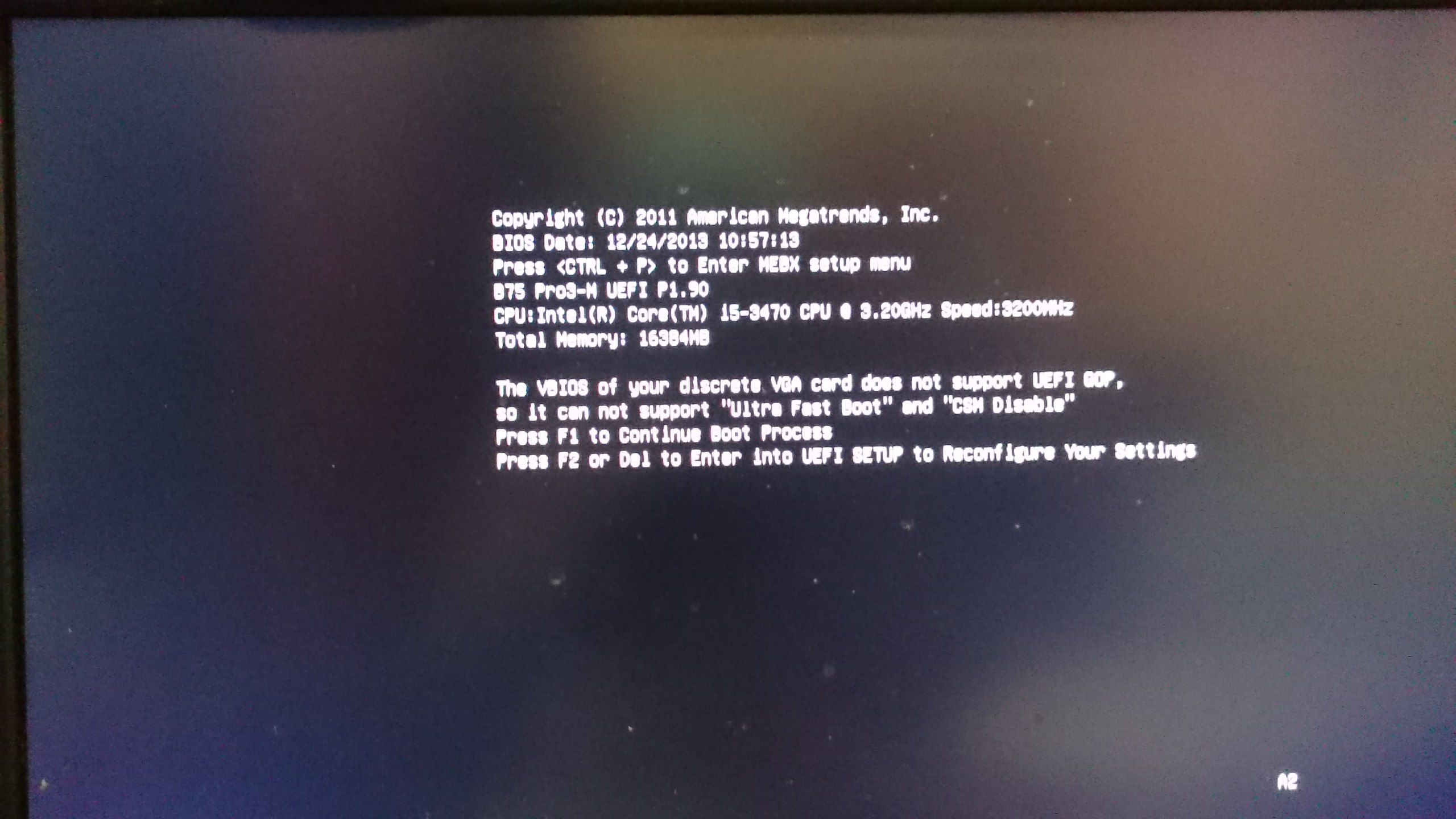

Регистрация: 02.08.2007
Откуда: Нижний Новгород
Alex_Smile Спасибо блин:-) чет не особо ок)) Сначала комп при перезагрузке запищал,потом выключил режим ultra fast boot,ну на фиг такие шуточки на первое апреля)

K_romanova это не шутка. Обратно успешно включился? Я правило 3.15 не то что помню, но и исполняю.

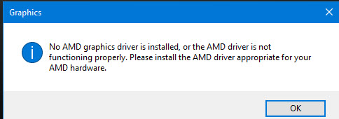

K_romanova товарищ новоиспеченный куратор, походу, даже не в курсе, что драйвера с 17 версии нужно патчить для нормальной работы модбиоса. В фак загляни, там должна быть инструкция.
