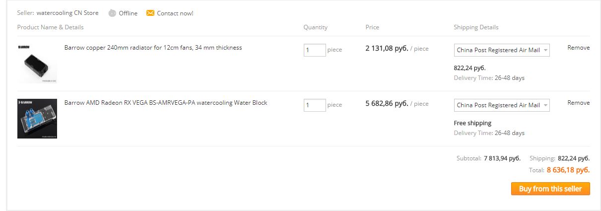

Регистрация: 18.01.2011
Фото: 9
nag77 писал(а):
Ну, пару тысяч не хватит - фул 100, радиатор 50, помпа 50, рез? фитинги? вентили? трубки?
Ну, например так:
w1.JPG [ 48.3 КБ | Просмотров: 1344 ]
w2.JPG [ 54.94 КБ | Просмотров: 1344 ]
На оставшиеся 1300 берём фитинги ёлочки, дешёвый шланг и пару вентиляторов.
Регистрация: 19.03.2008
Откуда: Беларусь
Как вариант, но не у всех руки из плеч и не у всех есть желание самому ковыряться :-)
