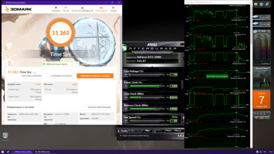

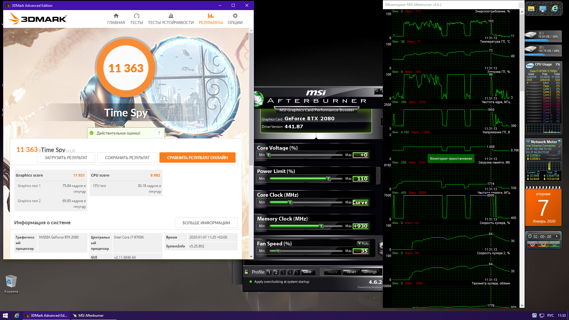

Судя по FS/TS, получается, что хорошо разогнанная 2070S уделывает 2080 со средним разгоном?... это хорошо.
Прям таки уделывает, хотя с твоим то радиатором на балконе может и догонит. На тебе свежачка, по чипу без разгона причем, 1950 у меня по дефолту с прогревом если что.
