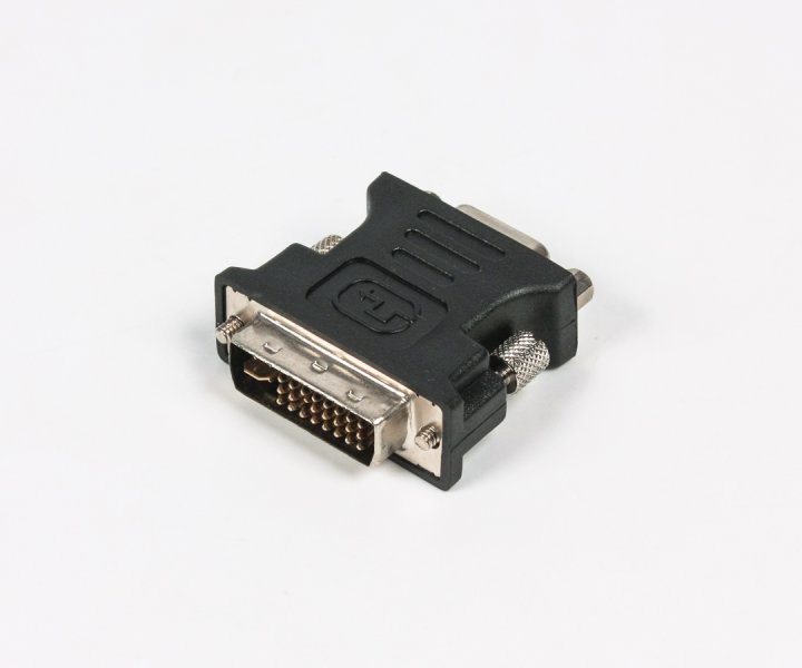

Вопрос возможно не по теме,но все же.Написано что карточка не поддерживает VGA.Видяха будет работать если ее подключить к VGA монитору через такой переходник?Или нужен именно конвертер?

Overwoob только конвенртер.
Так как на паскалях нету в видеовыходе DVI аналогового сигнала.

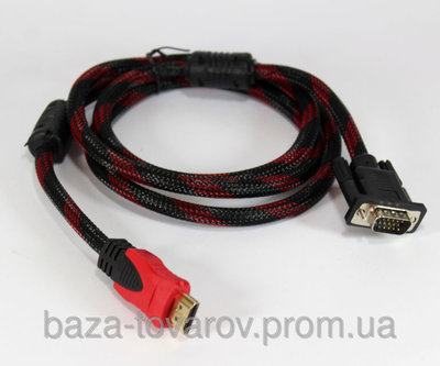

Вот это?
505508391_w640_h640_65.jpg [ 53.41 КБ | Просмотров: 1153 ]
Последний раз редактировалось Bumbr 16.10.2016 13:51, всего редактировалось 1 раз.
Регистрация: 31.03.2008
Откуда: LithuaniaJonava
Фото: 3
Overwoob, ну это вообще кабель HDMI - VGA.
i7-7700k@4.7\MSI Z270 GAMING PRO CARBON\DDR4 Kingston HyperX Predator 2x8GB 3200MHz CL16\Samsung SSD 750 EVO 250GB\MSI GTX1070 GAMING X 8G\OCZ ZS 650W
Регистрация: 30.09.2016
Написано конвертер VGA to HDMI
