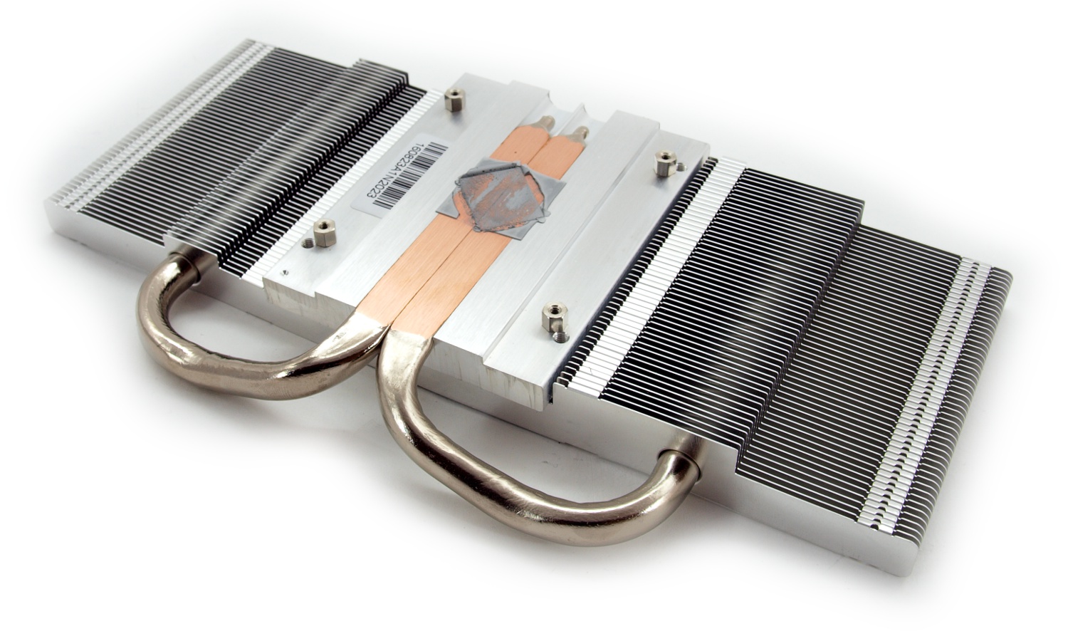

Sultan_SPb писал(а):
откуда там горячий воздух?
На Asus DUAL очень маленький радиатор СО, кожух большой, а радиатор маленький, тонкий и легкий. У меня на выдув 120ка стоит в боковой стенке, как раз на уровне ВК, в играх оттуда выходит горячий воздух, а на PCB дует именно он. Нагревается проходя через радиатор СО и дует на плату. На VRM есть радиатор, но он под стать всей системе охлаждения.
36_big.jpg [ 312.17 КБ | Просмотров: 1256 ]

DGalcev так воздух не успевает нагреться так, что бы каким то чудом повлиять на нагрев чипов памяти. :) обдув есть, есть и этого достаточно, т.к. не застаивается нагретый воздух в этих областях.
а выдувает горячий, так это от всех нагреваемых элементов в системе, от текстолита ВК за чипом и мосфетами!
