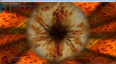

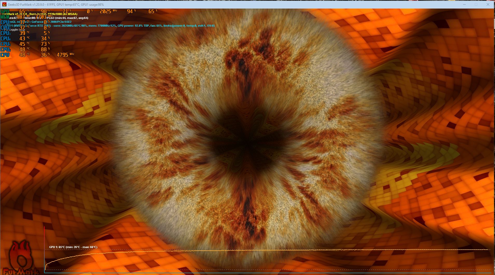

ghost231 писал(а):
Карта Palit GeForce RTX 2080 Super GAMEROCK, карте всего полтора месяца ....частоты на карте не поднимал.... прогревается до 84-85 и мне кажется, что это не совсем нормально Точнее в закрытом корпусе 84-85, а если снять переднюю и боковую стенку, то 83-84.
Берите Палит супер говорили они...(не могу не трольнуть :D )
А что будет, если комбустером погреть? Моя до 71 доходит :-(
фумарк.JPG [ 292.78 КБ | Просмотров: 424 ]
