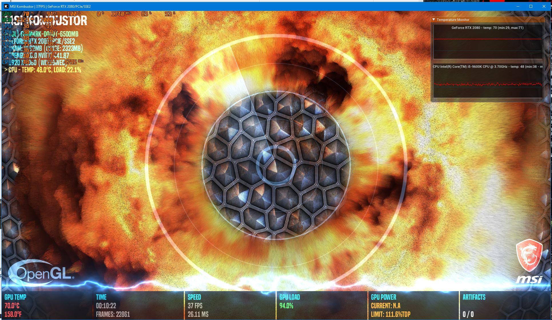

KIPer, в комнате 21-22 градуса, корпусные вертушки до 900 оборотов. Протестил сток и сток с повышенными оборотами вертушек, как в тестах выше. Всего -4 градуса. Т.е. этого охлада без разгона хватает и на 55% она еще довольно тихая. Выше уже ее слышно.
Чет FTW3 вариант захотелось, новые версии карт еще и на памяти от самсунга 15500 идут
Комментарий к файлу: Сток
Комбустер на стоке.JPG [ 499.23 КБ | Просмотров: 490 ]
Комментарий к файлу: Сток + настроены вертушки как в других тестах.
Комбустер на стоке, вертушки настроены.JPG [ 491.53 КБ | Просмотров: 490 ]
