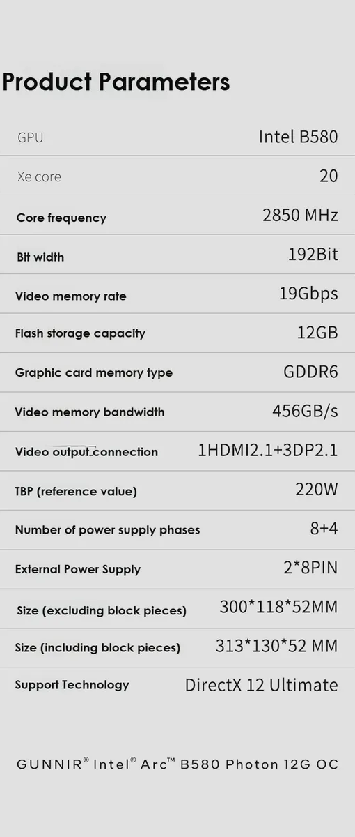

Пользуюсь GUNNIR Intel ARC B580 PHOTON 12G - картой доволен полностью. У неё фаз больше (8+4), чем у обычных с одним 8-pin (6+2)
