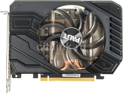

Купил новую palit 1660 to stormX. До неё стояла 1050 ti Palit. И не крутится кулер на новой видяхе. При запуске компа, или в играх по настроению вообщем.температура дошла аж до 95 градусов, а кулер и не вращается. утилита от Palit не может управлять, пишет проценты вращения а он стоит, т.е никак не управляется.. что делать? Биом прошить для начала?
Может отремонтировать чем возвращать? Что скажете?

Если нет желания возвращать, тем более в той ситуации, что сейчас. Да и с гарантией не понятно что будет. Как вариант, сними пластиковый кожух с вертушкой, и кинь на радиатор вертушку 120\140мм Как по мне, будет тише, и охлаждать лучше.
Вертушку можно запитать от бп, или от матери, если есть свободный 4pin порт, и обороты сможешь регулировать.
По идее надо проверить с другим вентилятором, например с Арктиком pwm р12/14. Там скорее всего подойдет по амперам.Если тоже не будет регулироваться,то...запитать на постоянку от чего-нибудь (мать,БП)

Регистрация: 05.03.2022
Спасибо. Сомнения прочь, оставлю сделаю👍
Регистрация: 07.12.2010
alekc491 запили потом фото, что как сделал, и что по шуму и температуре!

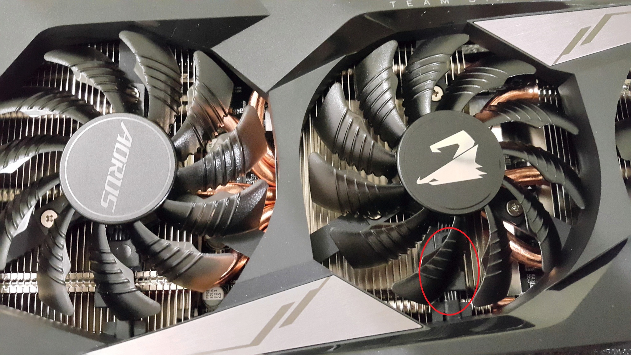

Приобрёл gigabyte 1660ti oc, через 2 недели заметил особеннось, когда обороты кулеров (двух) в районе 80% появляется "скрежет". Звук выше сдернего на слух, ещё видюха создаёт приличную вибрацию в системнике (болт затянул, вибрацию минимизировать, но скрежет иногда появляется).
Как исправить? Чем грозит для видеокарты?

Александр399 писал(а):
гигабайт бракоделы
Это не гига бракоделы, это пользователи безрукие. Брак можно найти у любого вендера!
На моей 1660с к слову от гиги, тоже было что-то подобное, но я не бежал на форум, не орал, какие гига плохие, какой брак они мне впарили!
Снял карту, осмотрел, и заметил что провод от вертушки, чуть торчит. И лопасти его задевают, на малых оборотах даже неслышно было, а вот под 60-70% уже прилично слышно.
Спичкой вдавил провод, и случилось чудо, этот "СТРАШНЫЙ!" скрежет пропал.
фото из гугла, красным пометил, где у меня провод торчал.
Регистрация: 24.02.2022
MadMaxx Спасибо добрый человек, буду дома попробую
Не факт,у него может вертушка уже того...особенно если брал с рук.Но проверить стоит.Точно такие же вертушки на 970-й работали нормально пока карту не продал.
