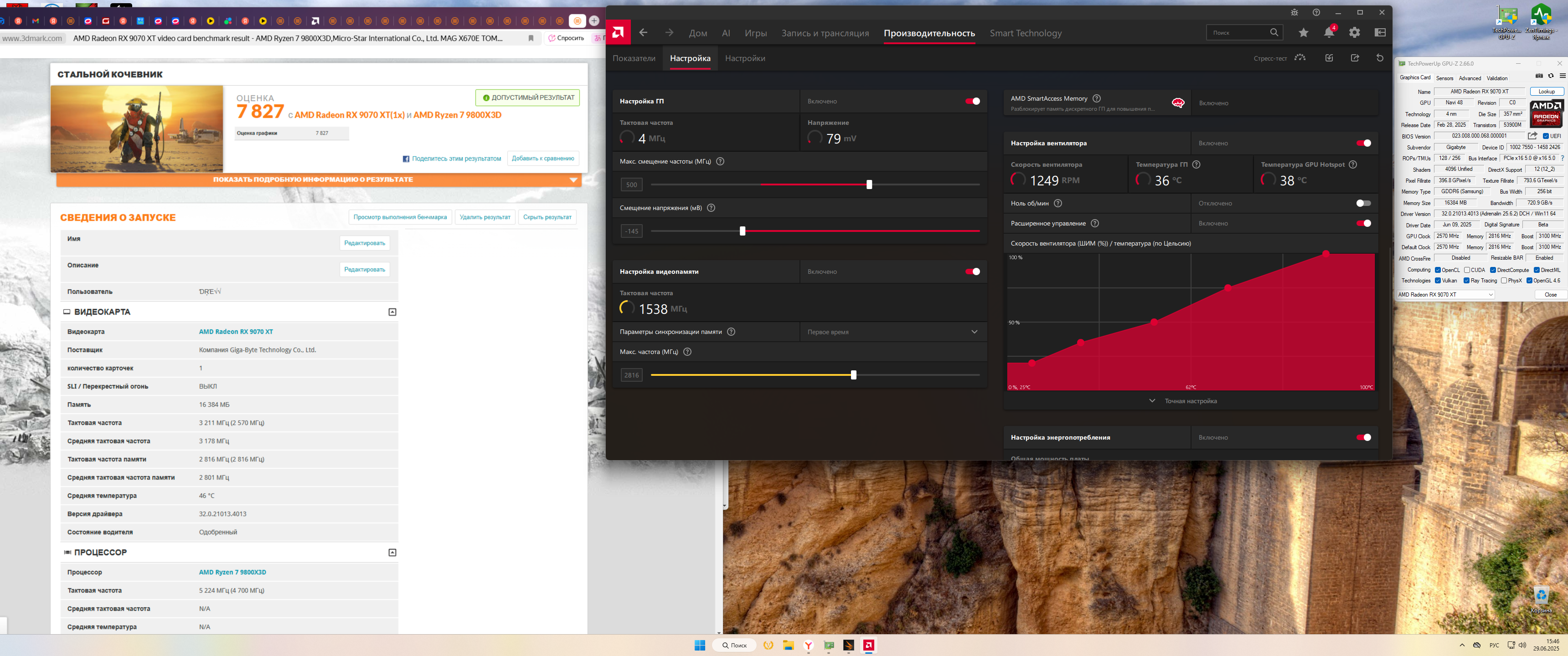

RW писал(а):
На tpu кстати вышел обзор видяхи с самсунгами
Надо поднажать ))

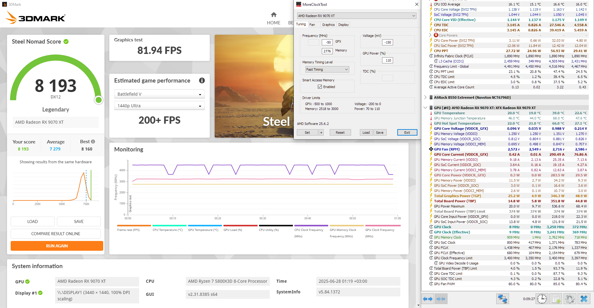

nomad -150mv (+50mv) 2776FT +10PL (+75).png [ 401.62 КБ | Просмотров: 2490 ]

А не проще HWInfo глянуть, у кого чипы самсунг, на GPU Memory Voltage (VDDIO) в простое и нагрузке?

vol2008 писал(а):
Надо поднажать ))
Gpu temp 19С - ай читак, ты куда там комп поставил?)
7700X / Arctic LF3 360 / ASUS Strix X670E-F / 32Gb XPG@8000CL34 / AORUS 9070XT / SilverStone DA1000R
Регистрация: 29.09.2017
Откуда: дровишки?
Фото: 29
RW
Это он остыл, пока в простое был, а ПК на подоконнике стоит уже лет так шесть. Да и температура тут не особо роляет, предыдущие 8040 pts. были может на пару градусов теплее.

Да, но есть и другие напряжения. Лучше тогда в hwinfo глянуть потребление vddio_mem, также idle/load. Телеметрия Hynix-ов, если чо, на моем скриншоте со Steel Nomad.

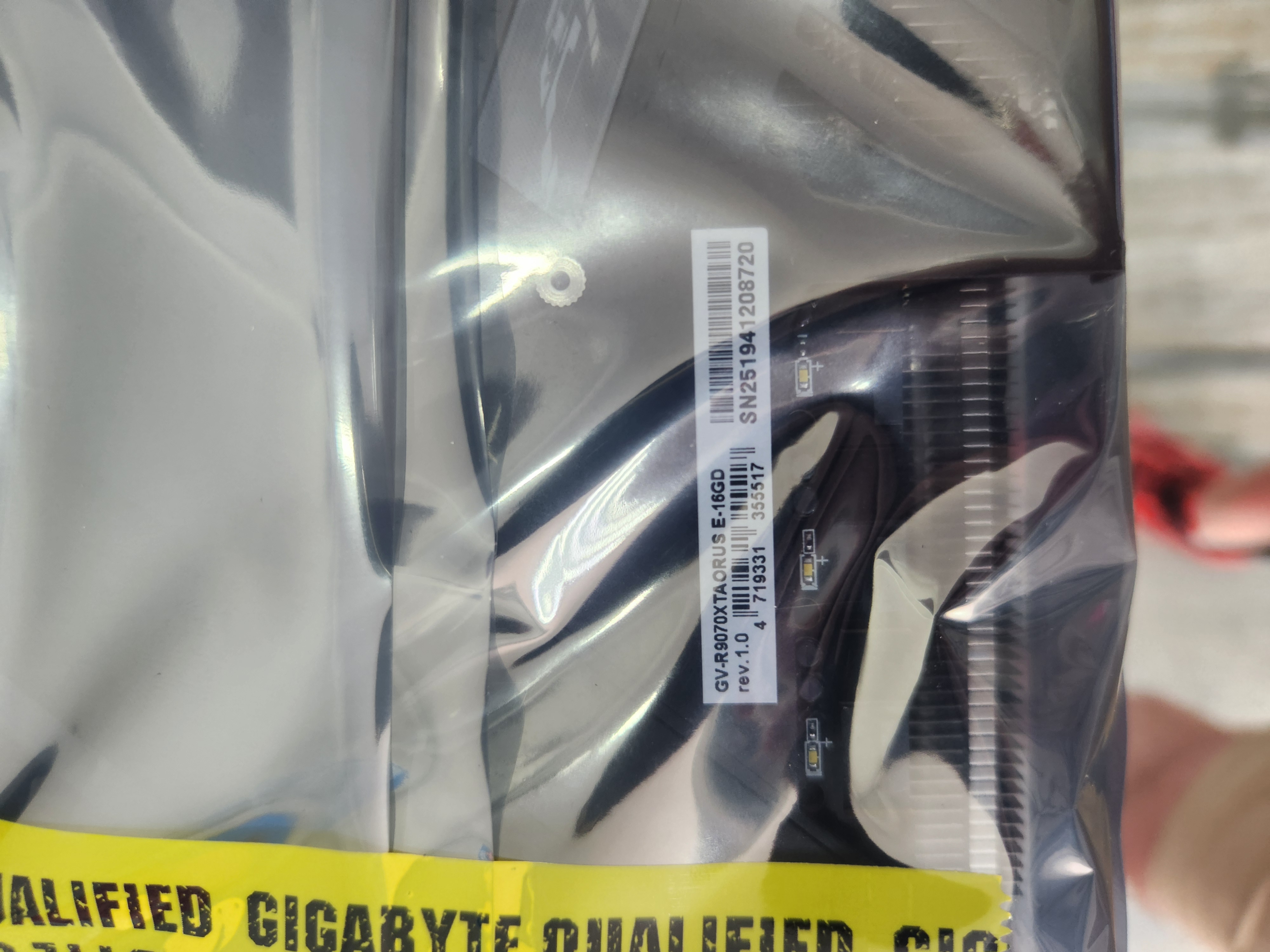

Я так понимаю это 19я неделя ?
20250629_113524.jpg [ 1.9 МБ | Просмотров: 2066 ]

Drevv писал(а):
это 19я неделя ?
Да, какие чипы достались в лотереи?

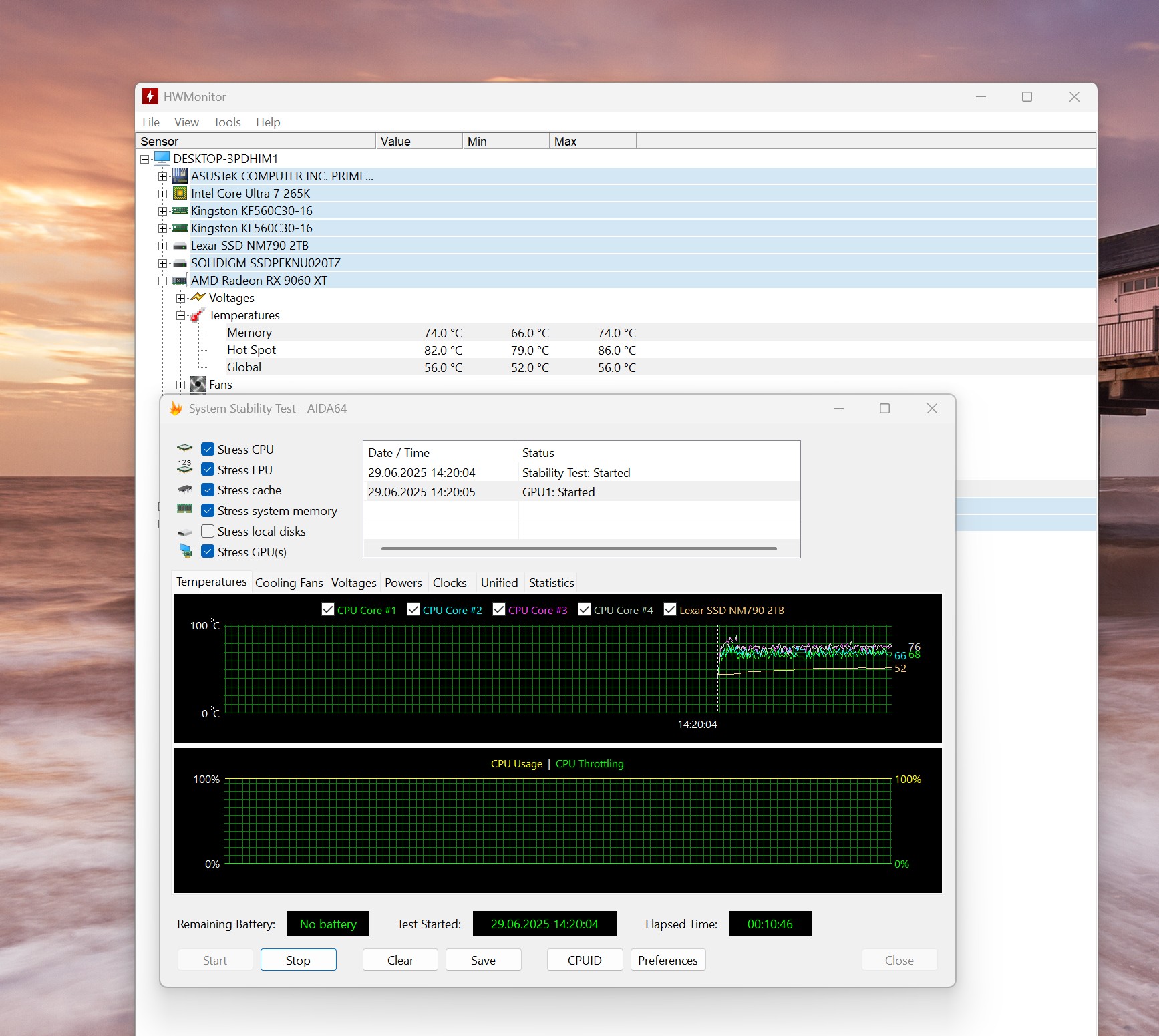

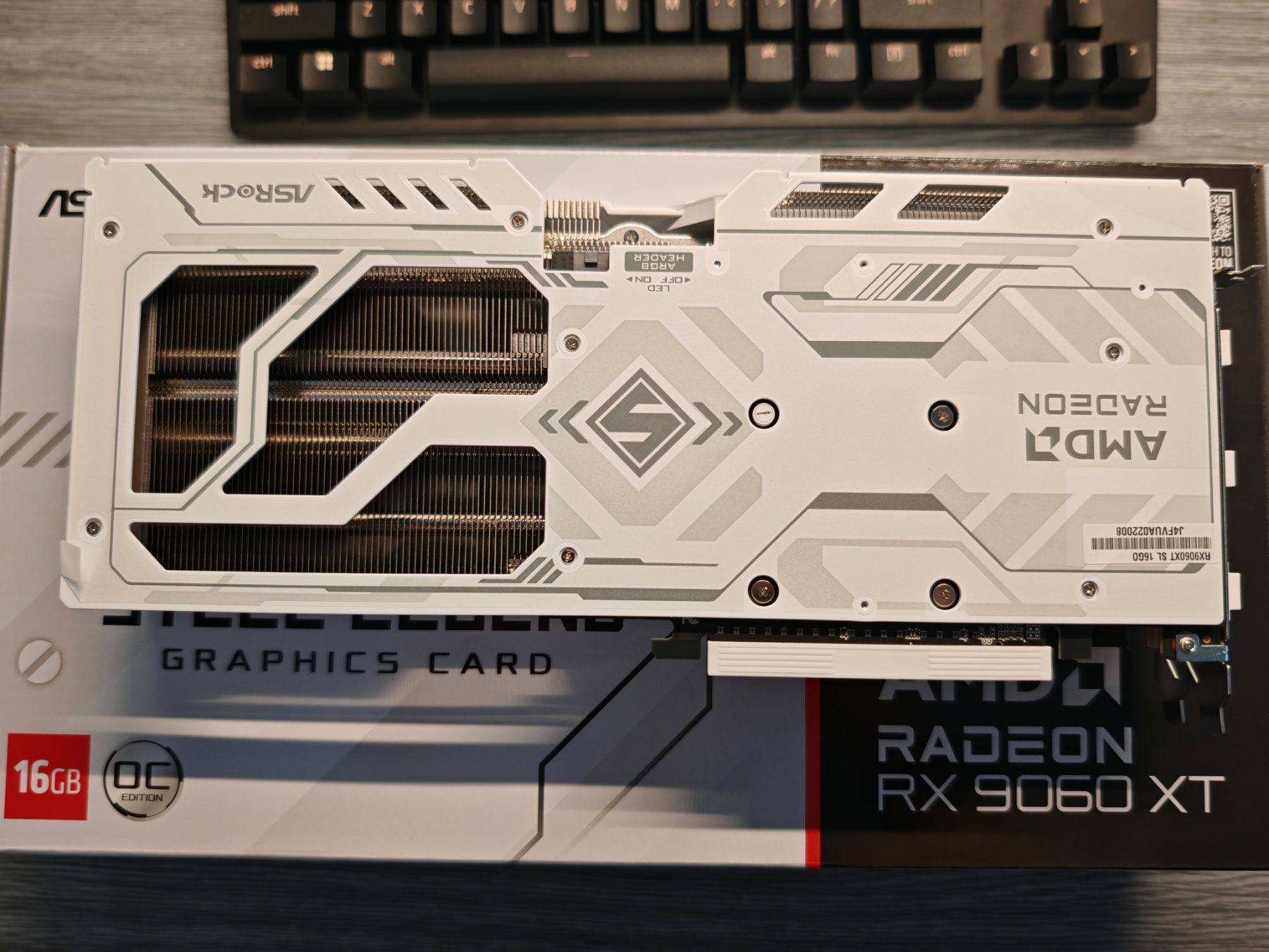

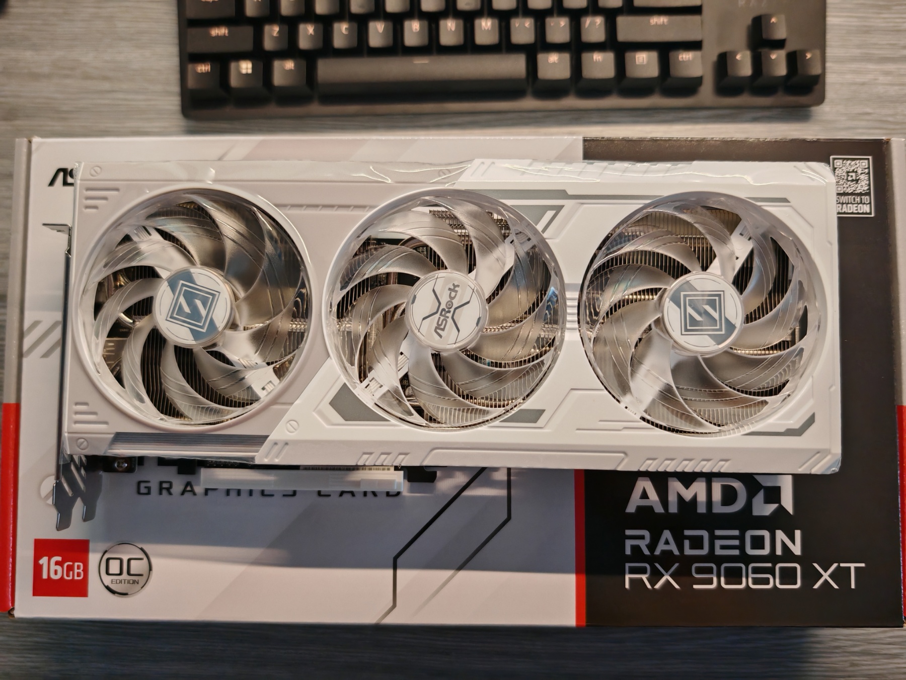

Взял в случае временного решения на год ASRock Radeon RX 9060 XT Steel Legend OC 16GB по цене 330€.
Память Hynix
изображение_viber_2025-06-29_14-19-18-400.jpg [ 593.27 КБ | Просмотров: 1987 ]
изображение_viber_2025-06-29_14-19-26-216.jpg [ 520.26 КБ | Просмотров: 1987 ]
Температуры после 10 минут стресс теста в Aida64 такие (корпус ASUS Prime AP201 Tempered Glass)
Screenshot_2.jpg [ 455.32 КБ | Просмотров: 1987 ]

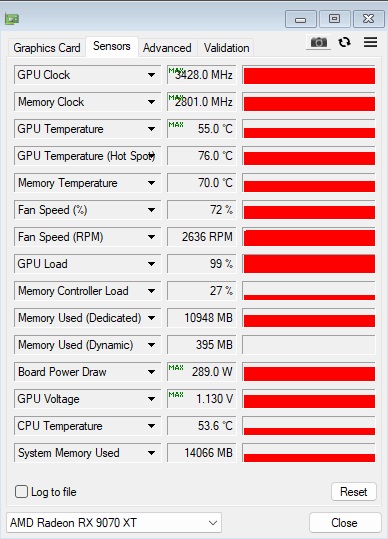

Samsung . 2816 держит , выше 2850 ч/э , оставил на 2816 . Макс смещение частоты гпу непонятно как работает что 0 что + 700 один хер. Смещение напряжение -150 уже отвал , в стил номад -145 держит.
2025-06-29_15-46-32.png [ 2.98 МБ | Просмотров: 1983 ]
Добавлено спустя 1 час 51 минуту 43 секунды:
Хелдаверс 2 самый прожорливый , -90 пока стабильно. Чип в игре разгоняется до 3400 🙈
3400.jpg [ 87.15 КБ | Просмотров: 1944 ]
