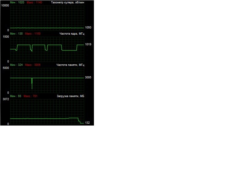

Скажите пожалуйста, а частота ядра должна меняться в процессе игры?? У меня все время меняется в пределах 650-1150. Температура в норме.
рр.jpg [ 56.49 КБ | Просмотров: 556 ]

Регистрация: 25.09.2012
Подскажите!!! Частота ядра должна меняться в процессе игры?? У меня все время меняется в пределах 650-1150. Температура в норме.
Куратор темы
Регистрация: 03.02.2009
gang6ter так и должно быть...все нормально.
