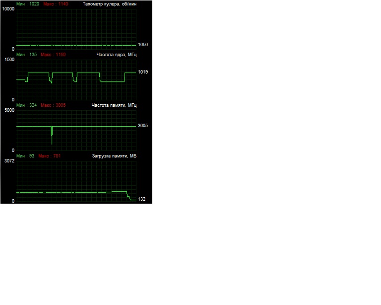

Просто много где читал, что частота ядра в 3Д приложении должна идти ровной линией, не скакать.
Регистрация: 12.06.2011
Откуда: Лен.обл.
в какой игре? она может скакать при загрузке нового уровня, а вообще, если она каждые 20 секунд меняется, то это конечно же не очень нормально
Регистрация: 25.09.2012
grigosha World of Tanks, Tom Clancys Splinter Cell Blacklist, Фаллаут НВ, да почти во всех. Сразу 1150 или 1020, а потом от 650 до 1150. Скачет в самой игре, а не при загрузке или меню. В Кризис 3 держит постоянные 1150.
рр.jpg [ 56.49 КБ | Просмотров: 860 ]

gang6ter в настройке драйвера в 3D у приложения поставь энергопотребление на максимум

Вместо адаптивного поставить *предпочтителен режим максимальной производительности*?
Регистрация: 09.12.2012
gang6ter ага, попробуй
Поглотил я пять материков, а три океана выпил до дна. Одни лишь небеса неподвластны мне, ибо нет у меня ни ног, ни крыльев.
Помогло! Линия ровна. Жаль только что дерганья в играх так и остались, а я то думал что они из-за этого((. Спасибо за совет!

gang6ter помониторь пределы в AB, может там скачет синхронно

gang6ter а проц у тебя какой?
Проц Intel Core 2 Duo E8500, с бывшей гтх 560ти все нормально шло, а теперь те же игры все время дергаются.
весьма слаб
раньше наверное был стабильный низкий фпс , а теперь скачет сильно
он не нагружает карту твою, она просто простаивает, даже с макс производительностью, маслает впустую, в проц затык идет

Я так понял, без смены проца проблему не решить.?

если бы только проц, тут вся система на смену

Наверное проще будет продать 760 и отремонтировать старую 560ю. Поторопился с покупкой(.
мать, память, возможно бп
gang6ter озвучь всю систему

Windows 7 Ultimate 64 Service Pack 1
Процессор Intel Core 2 Duo E8500
Мать Asus P5QPRO
MSI GeForce GTX 760 Gaming 2GB GDDR5 (N760 TF 2GD5/OC)
Оператив 2 планки по 2Gb DIMM1: Kingmax DDR2-1100
БП - FSP 650W
HDD - WDC WD1001FALS-00E3A0 ATA Device
Сделай частоты примерно 700 по ядру и 4000 по памяти и будет тебе решение проблемы, это уже будет уровень 560ти
Перейдешь на новую платформу вернешь заводские частоты
Мать Asus P5QPRO
В разгон

продаешь свое, добавляешь пару тыров и берешь что-то актуальное, я бы на амд посмотрел, в таком свете
5 тысяч проц 8 ядерный и 2 тысячи мать, две тысячи на память, тысячу на охлад
10 ка на все про все, будет бомба
