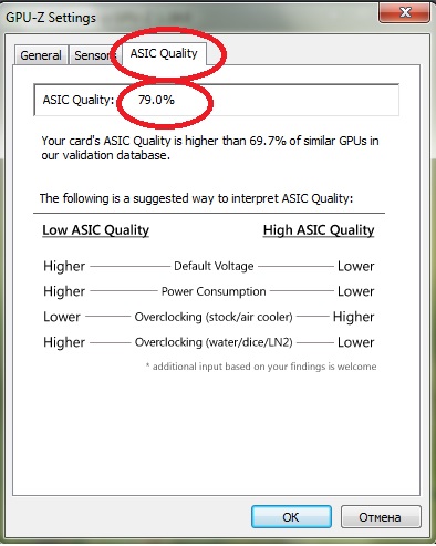

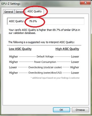

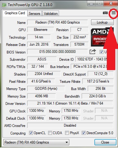

wolfcruel
DGalcev писал(а):
Неплохо было бы в GPU-Z в настройках ASIC посмотреть
123.jpg [ 98.77 КБ | Просмотров: 1310 ]
222.jpg [ 56.18 КБ | Просмотров: 1310 ]
Xeon 2667v4\qd4\Snowman MT6\4*8 Gb DDR4-2400\M2 1tb KingSpec\1.0Tb Seagate\DeepCoolDQ850-M-V2L\Palit RX6700 10Gb\DeepCool Tesseract BF\HP 24 144hz

DGalcev писал(а):
wolfcruel Неплохо было бы в GPU-Z в настройках ASIC посмотреть
ASIC 57%... Что это означает? Видюха почти новая. От силы 50 часов наиграла, не больше..
Регистрация: 19.03.2005
Фото: 24
wolfcruel писал(а):
ASIC 57%
Это значит чип неудачный в плане разгона. Лучше сдать обратно.

wolfcruel писал(а):
ASIC 57%...
Это худший результат что видел я. Несите сударь обратно.
Напряжение памяти 1В всегда было, пробуем ставить 1000
Не совсем так, там совокупность напряжения, потребления и частот. Но то что кака - то да.
