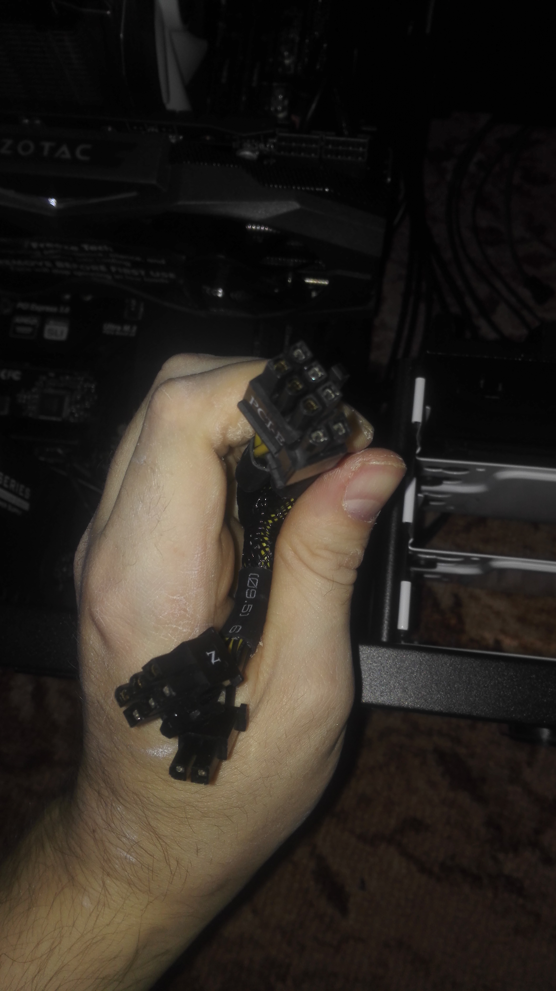

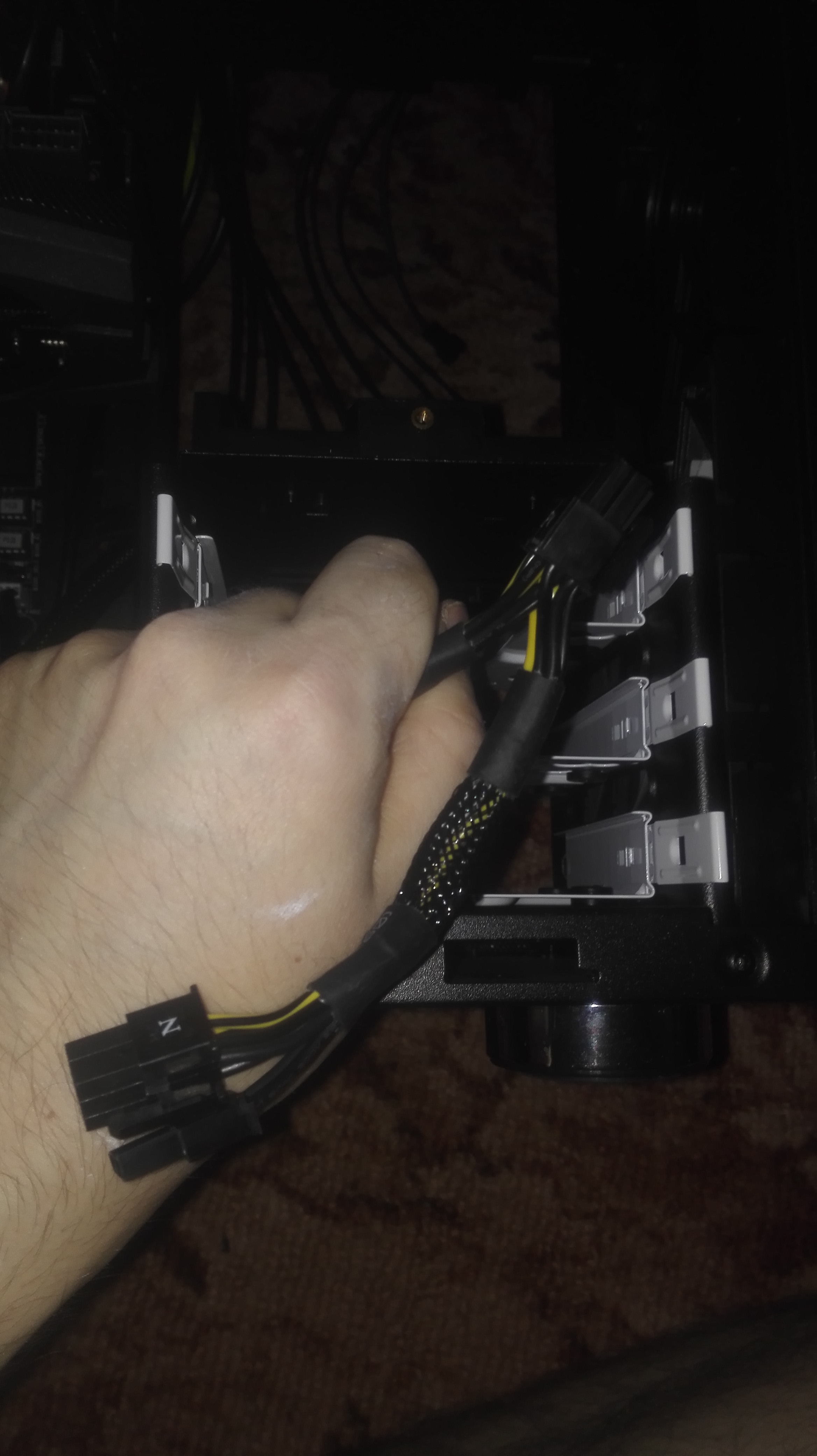

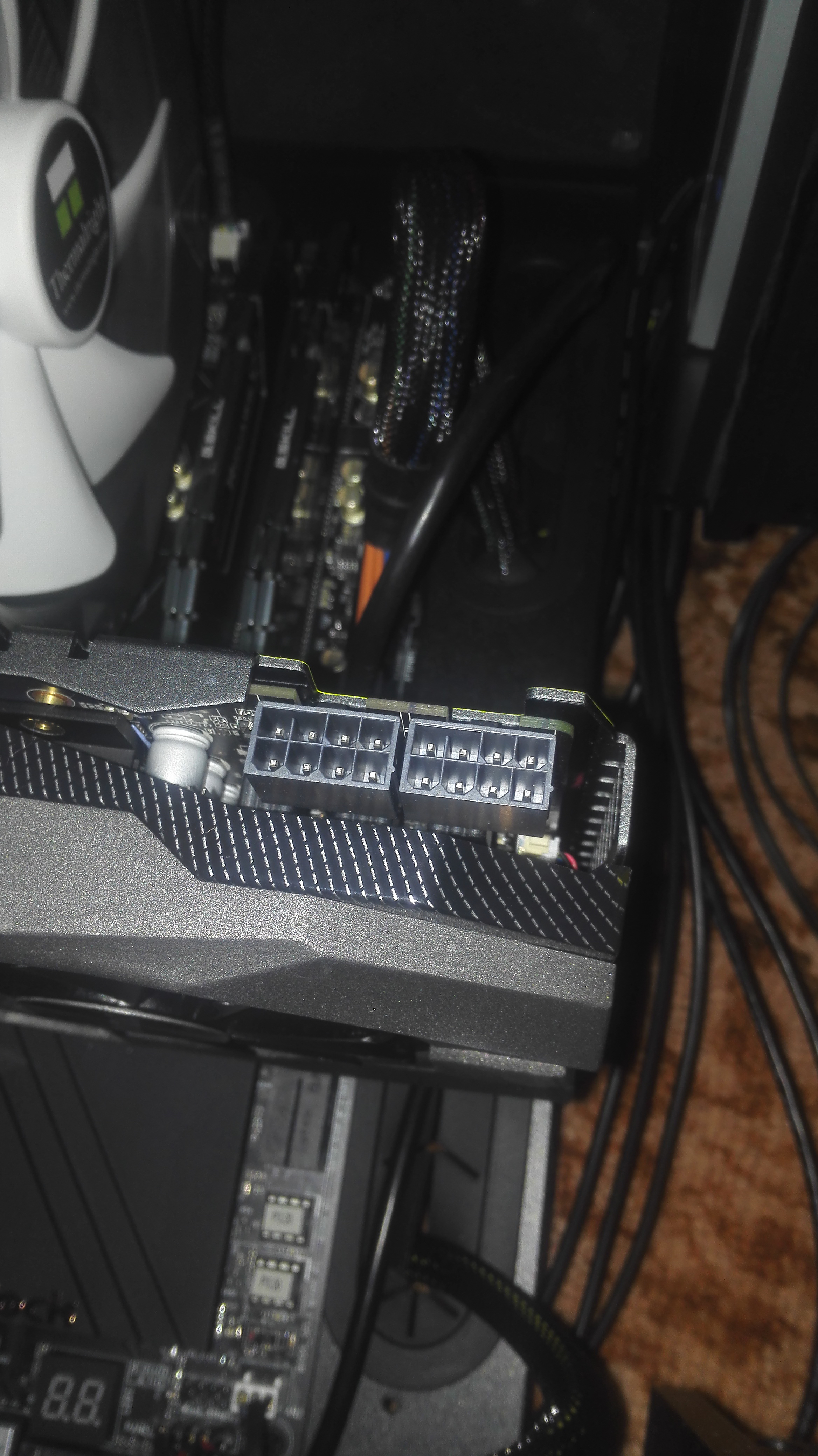

Вот этим проводом можно и нужно подключить к видеокарте или нужно отдельными проводами от БП тянуть ???
провода еще есть .
фото
Комментарий к файлу: Раздвоенный Провод идущий из бп
1476959710774-487790172.jpg [ 1.58 МБ | Просмотров: 1469 ]
Комментарий к файлу: Тот же провод.
1476959783138167308159.jpg [ 1.73 МБ | Просмотров: 1469 ]
Комментарий к файлу: Разъем в видиокарте
14769598085171500705990.jpg [ 2.25 МБ | Просмотров: 1469 ]
Проблема и вопрос в том что сможет ли 1 провод питать оба разъема с достаточным напряжением , а так же 2 конец маленький и очень тяжело гнется , стоит ли его гнуть вставляя в соседний разъем видиокарты ?
Может лучше использовать только один 8 пиновый разъем у этого провода и взять еще 1 провод подключить к БП и подключить во второй разъем видиокарты !? (Надеюсь поняли эту писанину :) )
В комплекте с БП есть 2 провода с 8пин-ми папа-папа, но они разные. На одном, на концах написано CPU—> PSU, на втором PSU—> PCI-E—> PCI-E. Но на втором проводе в PSU всего 7 пин, (входят 7 проводов) но на 2х концах PCI-E как и положено по 8 пин.
Какой использовать ?

opoffis использовать можно только PSU—> PCI-E—> PCI-E. Если есть переходник с molex используйте его. Вообще нужно заполнить профиль, чтобы было понятно что у Вас за блок питания и что за видеокарта.

_AK_
Подожди я не понял, а зачем молекс переходник ?
Я же спрашиваю о подключении видиокарты .
А пернходник молекс куда сувать то ?
Профиль заполнил.
Ок, допустим я возьму провод PSU—> PCI-E—> PCI-E, и этим проводом подключать сразу 2 Разьема видиокарты по 8 пин , А питать сразу 2 разъема один провод сможет ?
А куда использовать тогда провод который несьемный и выходит из БП->PCI-E—>PCI-E , который я сфотографировал выше ?
12В одна линия, втыкай сможет!

opoffis есть переходник такой. С одной стороны подключаются 2 molex, с другой стороны 8pin на видеокарту.
