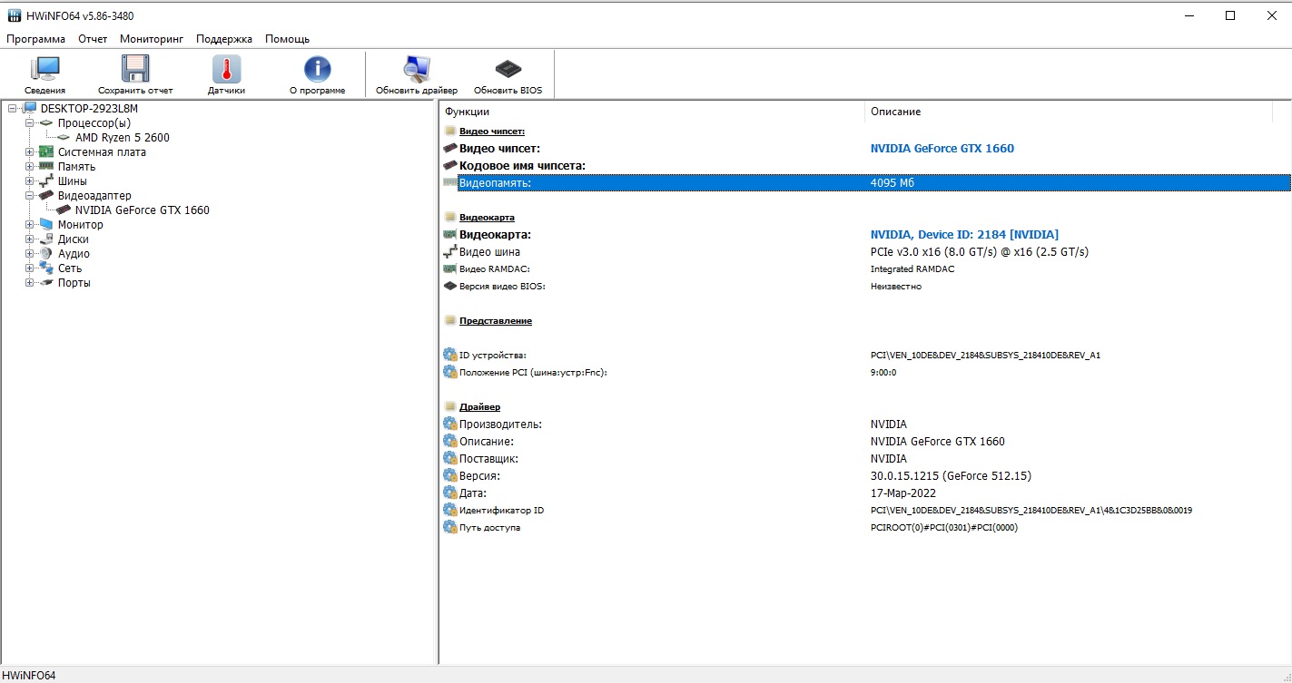

А подскажите, Видеопамять пишет 4095 Мб так и должно писать? так то она на 6
video.jpg [ 147.92 КБ | Просмотров: 2456 ]

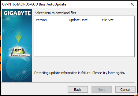

Снова я. Дело вот в чем. Gigabyte 1660Ti Aorus 6Gb 3OC. Установил aorus engine для настройки работы вентиляторов. А вот с RGB Fusion какие-то проблемы. При попытке его запустить вне первой программы вылетает BSOD. Код ошибки напишу позже, еду в метро. Если запуск RGB Fusion происходит посредством нажатия на кнопку в той же Aorus Engine, то все нормально. И проблема вот в чем кроется: при предыдущей попытке стабилизировать комп, удаление RGB Fusion, соответственно, фиксация текущей подсветки, вызывала синий экран, если же настраивать подсветку на штатную (красную), выходить из программы, то все нормально.
И вот еще: у меня не выдает обновления Aorus Engine. За три года использования карты ни разу не обновил биос, но не верю в то, что ни разу не выходило обновление самого биоса и драйвера.

Регистрация: 17.07.2014
Может с другой программой конфликтует.
А зачем биос просто так обновлять? Дрова сам ставь вручную, так гораздо лучше.

Регистрация: 13.06.2022
Да вот если бы. Даже сам лог ошибки писал, что запуск RGB Fusion выдался неудачным.
Искренне не нашел обновления биоса видеокарты на том самом популярном сайте по обновлениям биосов все видеокарт. VGA драйвер не знаю, как искать.

Регистрация: 07.12.2010
Зачем?! Есть же нормально работающий MSI Afterburner
Не удивительно! Сам одно время мучился, хотел подсветку отключить... В итоге удалось запустить на новой, не тронутой ничем винде! После обновления, снова не работала.
Видяха не материнка, там не клепают биосы почти каждый день! А драйвера, ставь ручками, вот их клепают только так.
