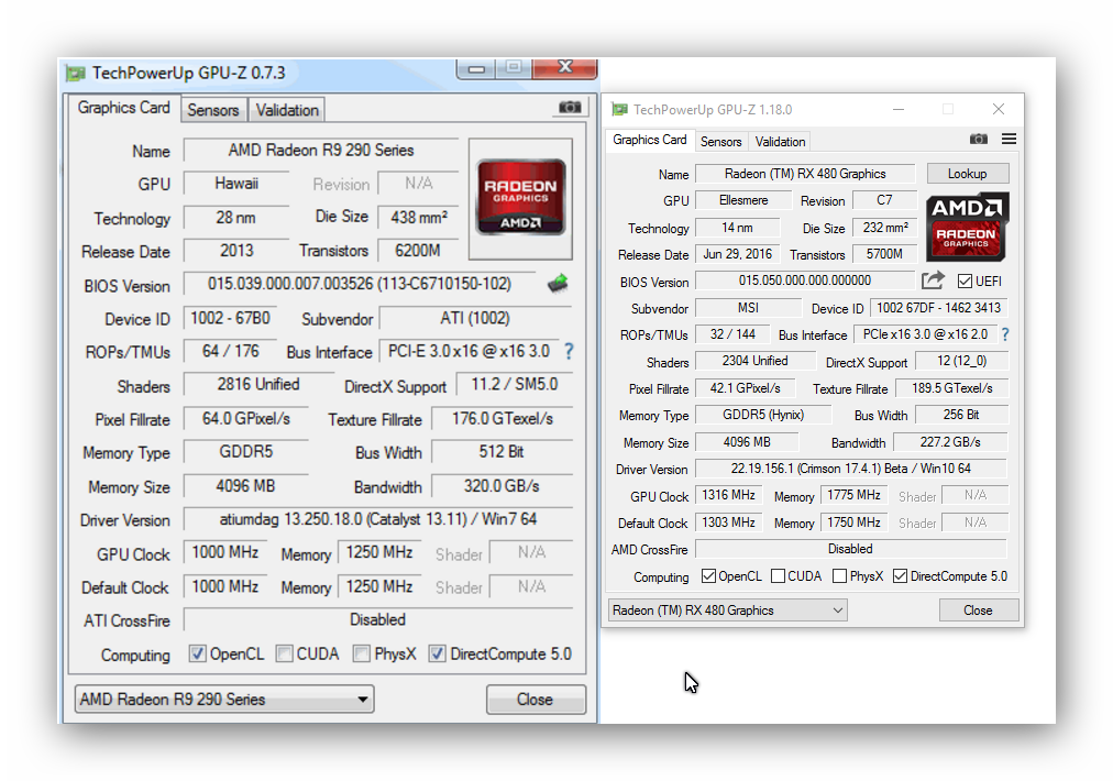

Не забывай, что у 480 отрезана часть CU и ROP. Я ждал 480 с 2560 CU, но не судьба. Хотя и так карты получились отличные, производительные и энергоэффективные...
Мда , я и забыл у 290х 2816 cu \ 64 ропа \176 текстурников
12400f рулит 8к
