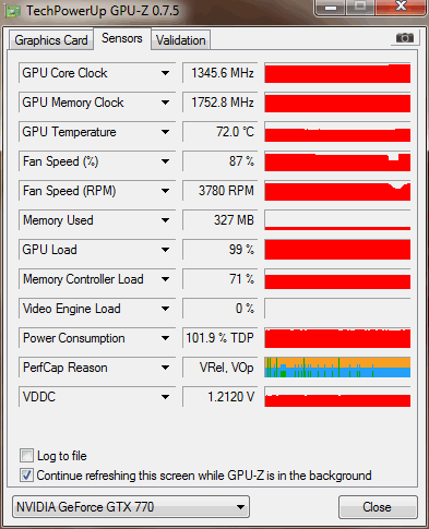

После двух дней танцев с бубном я сумел заставить мою карту GTX 770 Gigabyte 2Gb OC работать стабильно @1345 на 1.212 В
Комментарий к файлу: 770GTX @1345, 1.212V
1.gif [ 17.69 КБ | Просмотров: 875 ]

Staisman а чем карта нагружена была?

Регистрация: 16.08.2004
Откуда: USA
boeng писал(а):
очень интересно, а VRM температура у тебя какая?
А чем смотреть ?

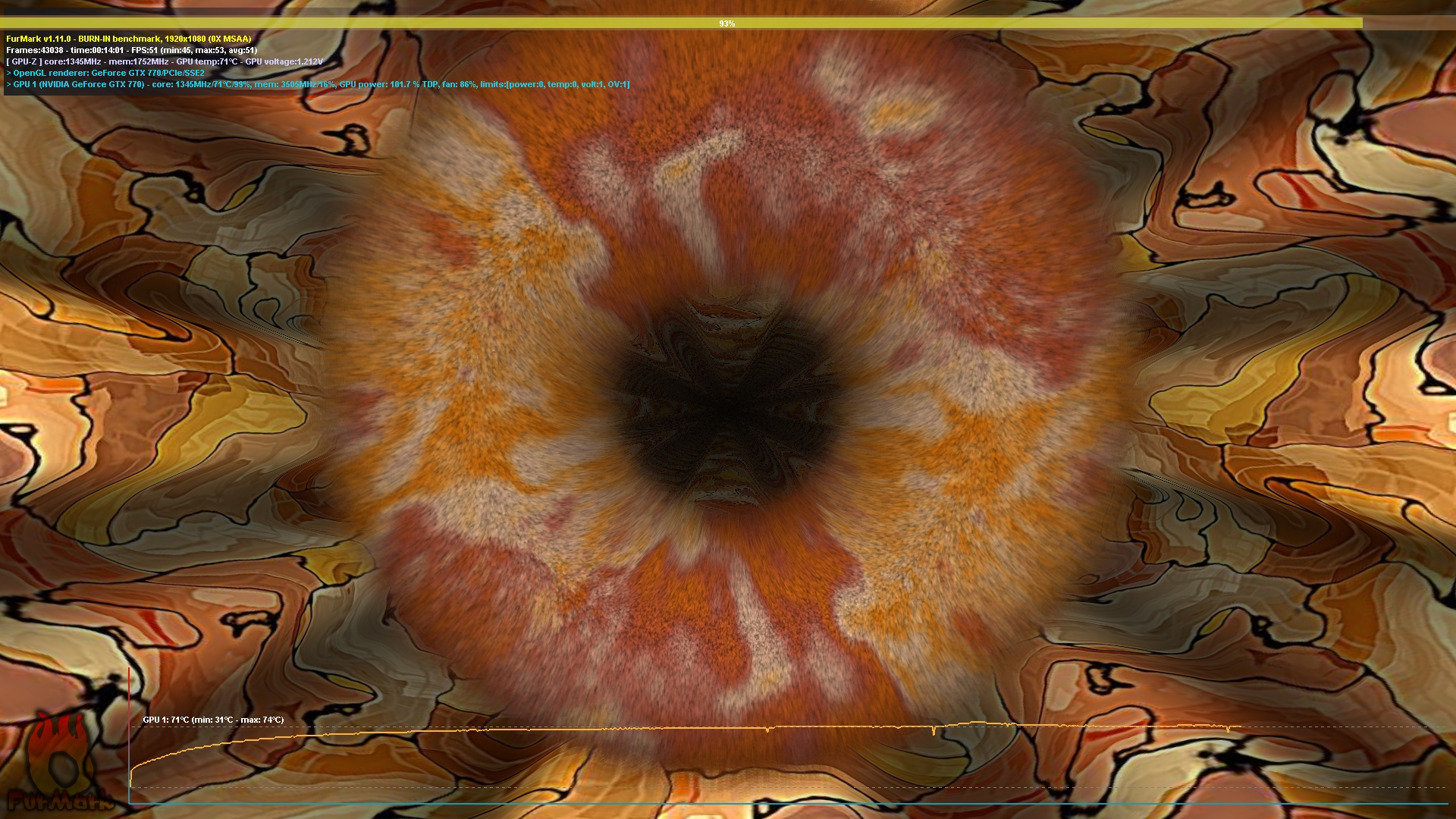

Бубликом
FurMark_2013_12_22_00_34_15_580.jpg [ 1.53 МБ | Просмотров: 894 ]

Регистрация: 09.10.2006
Staisman Asic какой?
