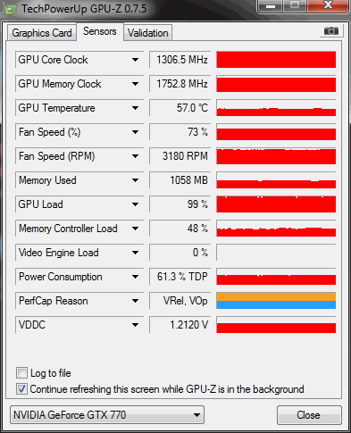

Регистрация: 21.09.2006
Staisman Угу, всё, что мог сделал. TDP все мониторинги показывают в районе 60%.

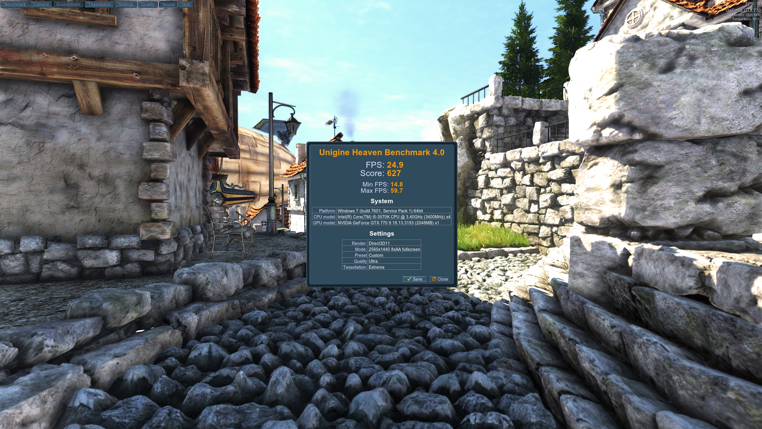

Только что прогнал 3 теста Heaven @1306, этот тест разогревает карту только до 57С когда бублик разогревает карту до 70С. Немного пошаманлю и пройду на @1345.
2.gif [ 16.92 КБ | Просмотров: 704 ]
heaven_2013_12_22_12_40_27_559.jpg [ 1.01 МБ | Просмотров: 750 ]

Staisman зачем тебе такой разгон для такого разрешения?неужели мало fps?
У меня монитор 27'' и разрешение 2560х1440, когда в играх все на максимум проседает ниже 40 фпс иногда. А ваще то просто интересно знать максимум на что способна карта. С предыдущей картой 660Ti было намного сложнее с разгоном, тогда как 770 гнaть намного проще.

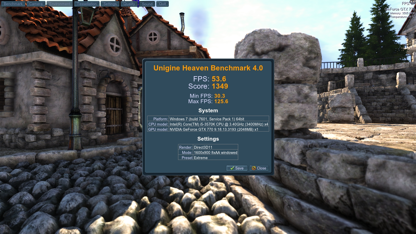

Это просто пресет в том тесте такой, еще я заметил что на низком разрешении стабильность лучше проверять чем на высоком, это еще заметил на 660Ti. Карта разогревается больше когда больше ФПС выдает, незнаю почему.
не вздумай хоть в ветке у хэвена такое написать :cry:
ОПА,да ладно?дак гоняй тесты на 640\360 так глядишь и 1400 покоришь
Железки в профиле...
Регистрация: 16.08.2004
Откуда: USA
Тебе необязательно верить мне ты можешь и сам проверить.
heaven_2013_12_22_13_15_22_093.jpg [ 2.7 МБ | Просмотров: 797 ]

Staisman
Цитата:
-очень интересно, а VRM температура у тебя какая?
-А чем смотреть ?
GPU-Z, раздел Sensor. внизу списка будет VRM Temperature

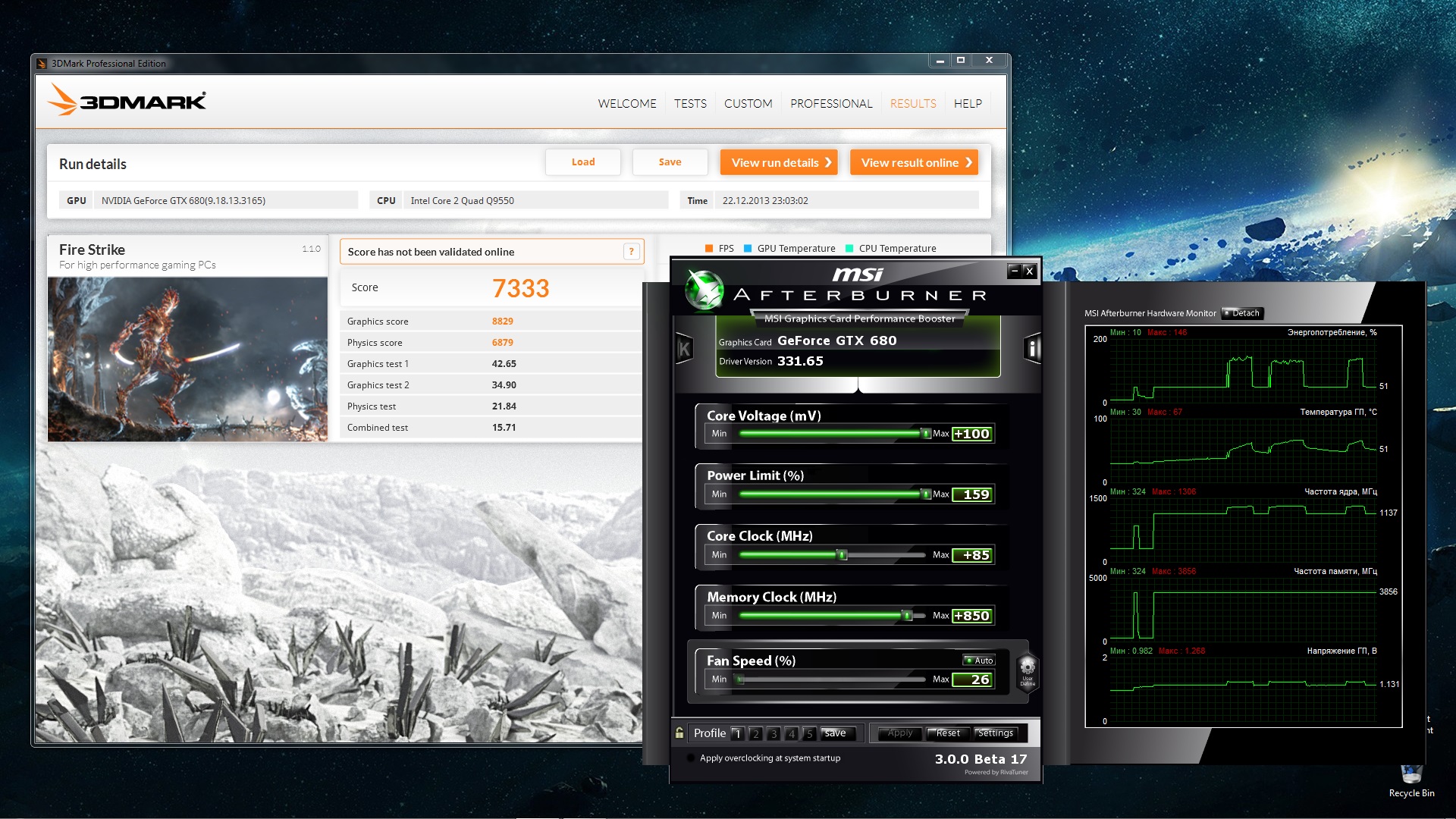

Он более чувствителен нежели игры. Не умеешь разгонять, а на меня бочку катишь :D ... Помню 3 часа играл FarCry3, но Хэвэн завис на первом прогоне.
Прогнал 13й Марк, FireStrike (по умолчанию):
TDP дошло до 146%, напруга повысилась до 1.268В.
Чип: 1306МГц / Память: 7712МГц
Результат: 7333 (GPU 8829)
GTX680.jpg [ 640.88 КБ | Просмотров: 772 ]

Что-то не удалось мне добиться хоть сколько-нибудь нормального прироста частоты от повышения напряжения. Буквально пару шагов добавляет. Не серьезно.
не серьёзно это когда пустой профиль, и остаётся только гадать о какой гпу идет речь. важную роль в стабильности разгона играет температура системы питания, какой у неё пик?
Добавлено спустя 1 минуту 33 секунды:
Vague
температура VRM какая?
