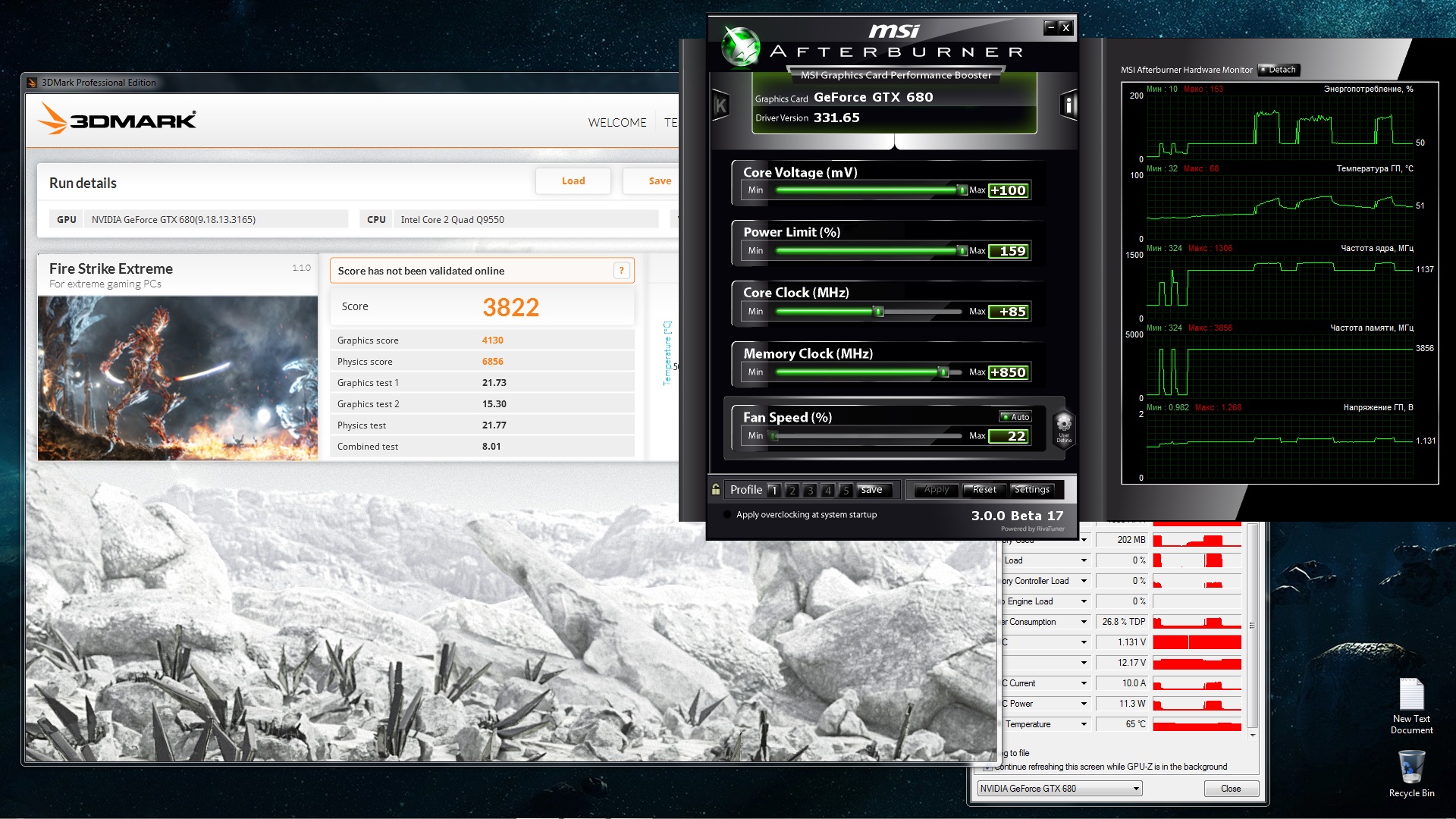

Прогнал FIRE STRIKE EXTREME. Набрал 3822 попки.
Энергопотребление кое-где раскачигарилось до 153%. Темпа на VRM 70С (на скрине успела упасть до 65)
интересует только пик, тоесть должен быть значёк MAX. а у тебя не пойми что.
Про "мах" я кстати не знал :oops: ... Но там видно по мониторингу 65 и полоска чуть выше - это 70С. Можешь не верить... Но в Хэвене ВРМ вообще за 80С. А у тебя сколько?
Но мне странно что карта берет 1215Мгц при 1.152В (1228 уже при 1.175В), а 1306Мгц при 1.244 с подскоками до 1.268 :roll: . Может все упирается в ТДП и его надо разлочить более 159%.
