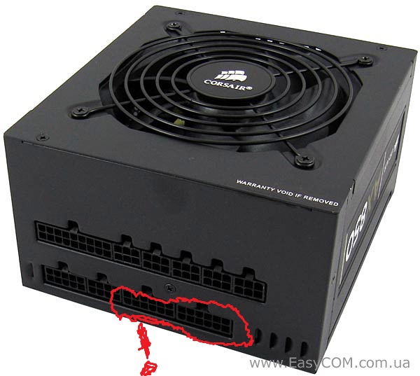

Vasilis писал(а):
Skylake i7 так может просто брак был в БП, плохой контакт разъемов
Конечно брак ) он тянул слай 670 , потом 780-Титана Ос - потом кросс 290(майнинг) - потом выгорел на 1 290(майнинг) !(слоты после кросса были как новые)
12400f рулит 8к
так в майнинге проц не используется? видяха сильно жрущая попалась надо было ее на БП-шные 8+8 цеплять. видяхи тоже разные бывают бракованные с выгоревшим врм которые жрут очень много
Регистрация: 12.04.2016
Откуда: Это Питер детка
Фото: 5
какие 8х8? сначала разберись о чём ты пишешь? (на бп были 4шт -8пин(6+2) слотов вк) (на 1 вк 8пин+6пин)
какой брак ,если карты почти 6 мес похали ? (не 24\7 конечно ) но 4 суток в неделю)
и они как бы не умерли ! ушли потом по рукам.
я подозреваю на БП 4 разъема для видях, 2 по 8 и 2 по 6? тебя трудно понять на БП была одна видяха и где пригорел разъем питания в БП/проводе или на видяхе/проводе. просто надо было следить не греются ли разъемы.
у меня на 700вт БП майнили две 7970 и одна 7950/2х7950+7970 и при этом во время майнинга я еще и в игры играл на 2500к 4,5.
просто от времени/температуры контакты окислились, где то был плохой прижим и пошло по нарастающей, больше температура - больше сопротивление - больше температура..вот и выгорело. иногда даже тупо меняется контакт и все прекрасно дальше работает.
ща попробовал у себя на бп, разъемы холодненькие 480+380+7950 :-)
2 фишки от бп с каждой 2х-8пин .(всего 4 х 6пин+2)
Добавлено спустя 5 минут 41 секунду:
Может рядом сидеть пока майнит?
отгорела 1 фишка в бп полностью .(провода до вк 6+2 пин +6+2пин)
вторая стала колекой и давала только 6пин .
12400f рулит 8к
Последний раз редактировалось Skylake i7 10.04.2017 1:50, всего редактировалось 1 раз.
Регистрация: 16.02.2009
Фото: 12
может она грелась все время и деградировала)
Фото: 5
да мне как бы всё равно ,что она делала ) заменили по гарантии быстро ,только спросили , что за вк была :lol:

Skylake i7 Забей. В такое никто не поверит, пока лично не столкнется. На сисониниках КМ3 это частое явление в майнинге. Причина в D образных наконечниках. Папа - квадрат, мама - D-образная. В итоге, контакт только тремя плоскостями. Соответственно, когда потребление с разъема приближается к 150Вт, получаем перегрев из за недостаточной площади контакта. Т.к. производители БП устраняют данную неисправность по гарантии, значит проблема в БП. При этом, плавленные контакты на самой ВК, не являются гарантийным случаем.
Рядом сидеть не надо, а вот иголочкой проверить, улучшить прижим контактов можно. Обычно причина выгорания проста - слабый контакт в клемме ( сам занимаюсь авто электрикой - 99% случаев именно из за этого)
Так же есть спрей смазка - улучшающая электропроводность. Заниматься заработком денег на картах и не учитывать подобные нюансы - это имхо - моветон!
