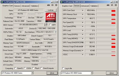

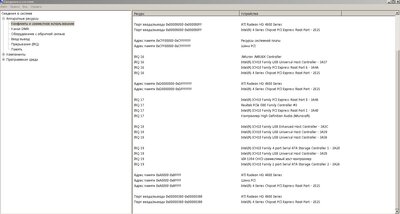

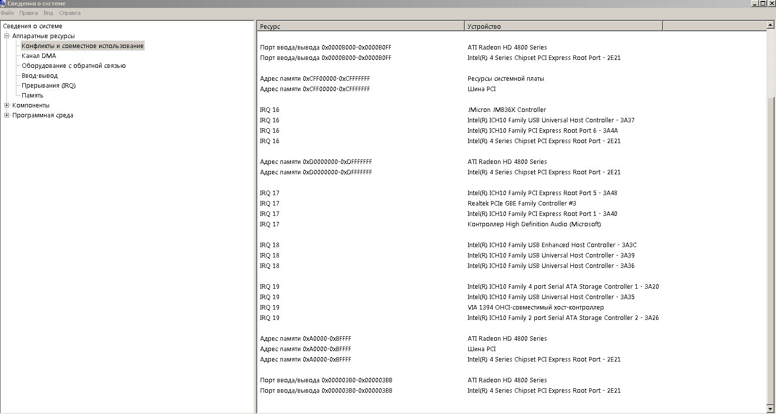

Регистрация: 22.02.2021
В общем вот какая беда, раньше не замечал но тут решил пробежаться по аиде, и наткнулся вот на такой поворот событий, в аиде и в самой ССС показывает 512 мб памяти, хотя карточка точно 1 гб в чём может быть проблема?
Может кто сталкивался, был бы рад помощи в данной проблеме.

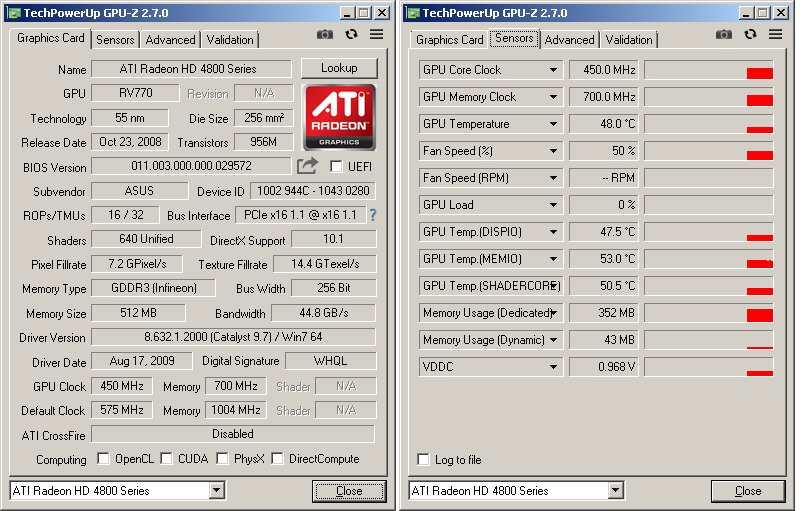

Достал себе в пользование HD 4830 от asus (...да я знаю что сейчас 2023г.)

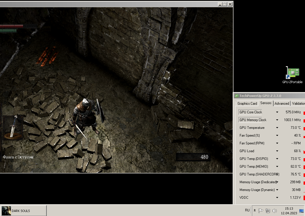

Как известно 4830 от этого производителя имеют задранные частоты памяти как у старшей модели 4850 - 1000 мгц.
При этом в отличии от 4850 - СО здесь победнее -термопрокладки присутствуют лишь на 5 чипах памяти из 8ми.
В следствии чего - имеем перегревы в 3Д режиме -вплоть до BSOD.
На данный момент проблему временно удалось решить занизив в MSI afterburner частоты 3д режима до 400/700 мгц - по гп и по памяти соответственно. BSOD исчезли , но GPU-z всеравно показывает в 3д температуру памяти до 85 градусов.
И почемуто уровень вращения кулера всегда стоит на 40%.
Подскажите кто имел в использовании эту видеокарту - до каких значений частот и напряжений править данные
( вольтаж, частоты в 2д и 3д) в биосе -чтоб получить стабильный результат и снизить перегрев?
Впереди теплые летние месяцы - хотелось бы добиться значений температур - 60 гр по гп и 75 гр по памяти.

Регистрация: 07.04.2018
bibukov писал(а):
может потому что сам радиатор говно, не? ;) Мой тебе совет: возьми стороннюю СО на теплотрубках из ассортимента (хотя бы Zalman за 300 руб), будет максимум 60* в нагрузке и решишь все проблемы с температурой и шумом.
Я больше склоняюсь к версии что пришли в негодность термопрокладки , карте 15 лет.
Также надо отметить что температура зависит от приложения, в старой 3д игре 2006 года - память выше 75 не прогрелась, а вот в более новых доходит до 85 , дальше я не рискую и выключаю.
При этом нашел на ютуб видео -где со штатным радиатором все более чем отлично:
https://www.youtube.com/watch?v=b6a3MIojzAM&t=194s ( звук в видео советую отключить).
ds.png [ 990.74 КБ | Просмотров: 3783 ]
Вобщем , отпишу результаты по HD 4830 может кому сгодится.
Проблемма с перегревом и бсод решилась путем занижением частот и вольтажа.
Биос не прошивал все сделал в ATi TRy Tools - прога запускаестя с нужными параметрами по карте при старте виндовс.
Само по себе снижение частот дало незначительное снижение температуры - хотя сражу же избавило от БСОД ,а вот изменение вольтажа с 1.23V до 0.968V дало значимый результат, теперь под 3D нагрузкой макс значения температур гпу - 60 град память 70 град. Артефактов и нестабильной работы у карты с измененными параметрами не наблюдается.
Ну а значения в простое показаны на скриншоте.
