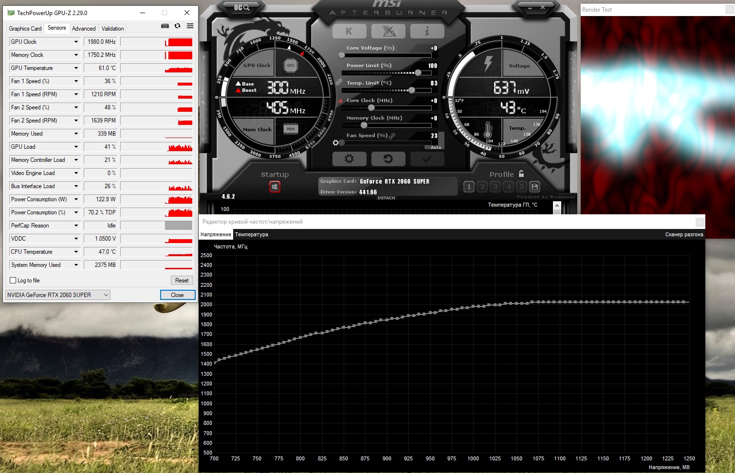

leworan
опять же, статья для предыдущего поколения.
Увидеть бы наглядно, что у вас и как скачет, в кривой.
Запускаете GPU-Z и запускаете тест и во время его выполнения: берете точку над необходимым вольтажом, тяните ее вверх или вниз, в зависимости от того, какая частота интересует и жмете apply... если после этой точки или чуть дальше, кривая уходит вверх, зажимаете shift и левой кнопкой мыши, выделяете весь участок вправо до упора, начиная с первой точки, которая выше требуемой, после берете любую точку в этом диапазоне и опускаете все это дело ниже требуемой точки и снова apply... тогда получите прямую линию на всем промежутке... как только тест подвис или начались упоры в лимиты - снижаете частоту... тренируйтесь :)
Вы про этот оконный тест рендера?
Скрины сегодня будут как до компа доберусь.

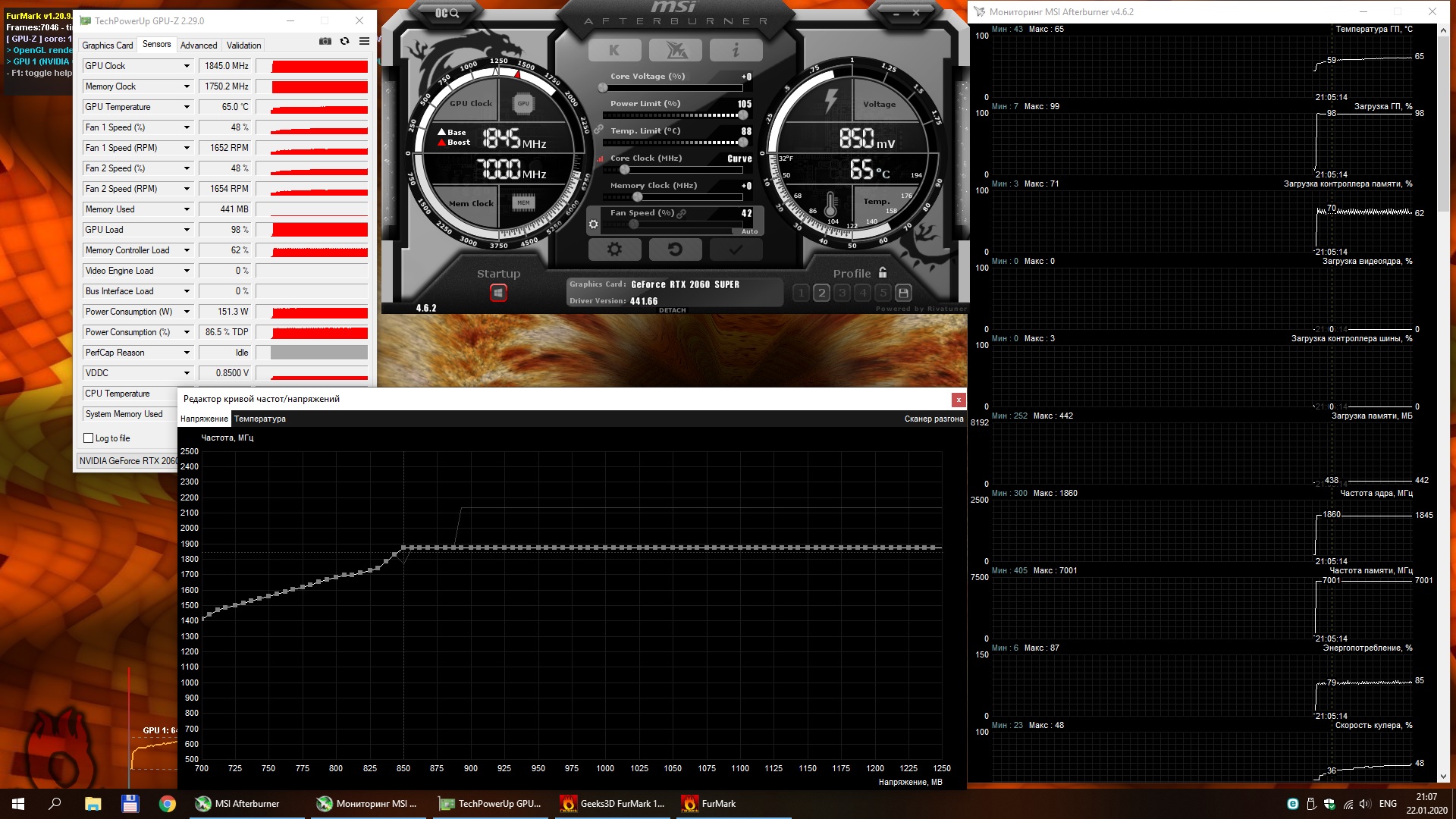

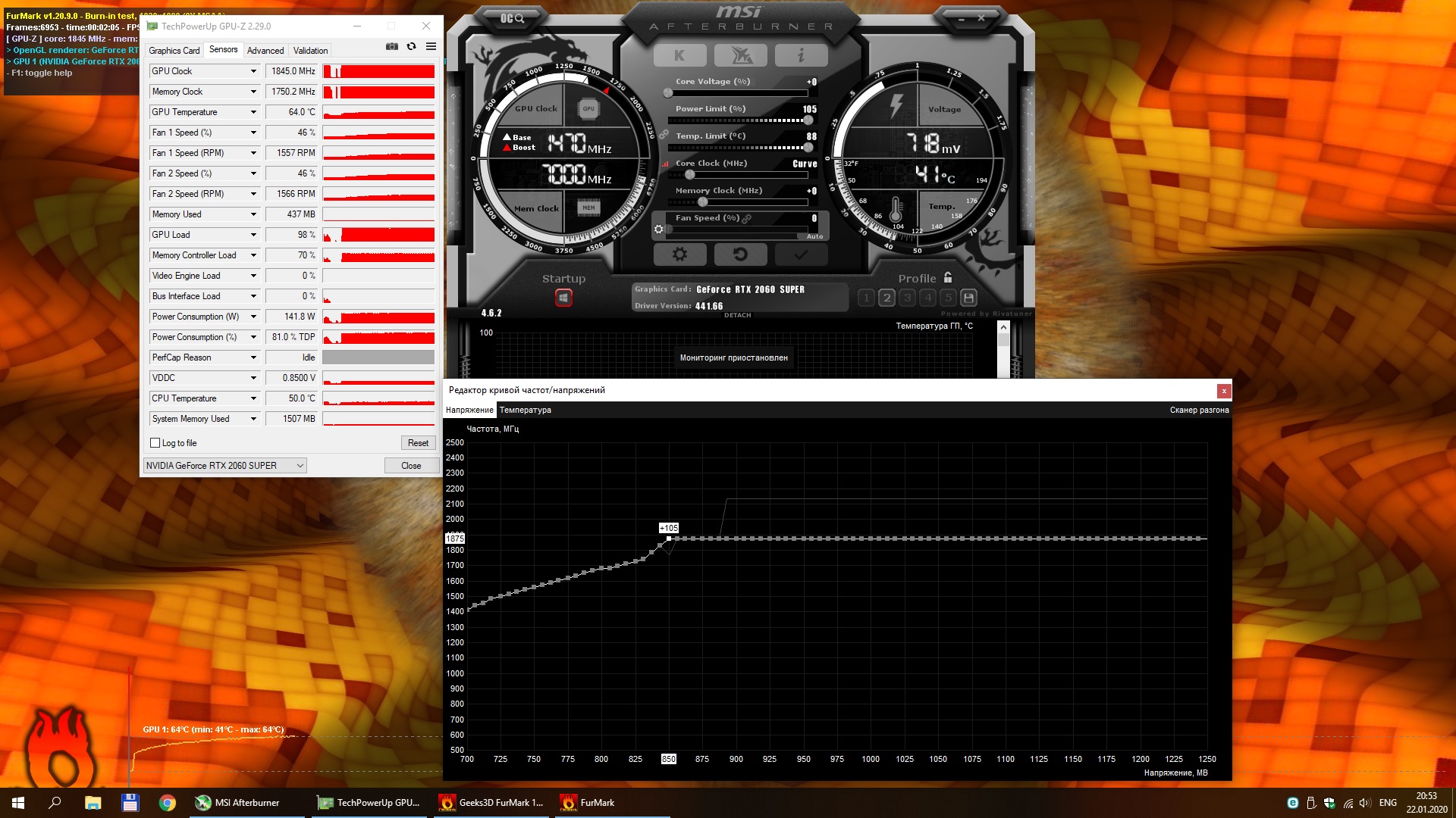

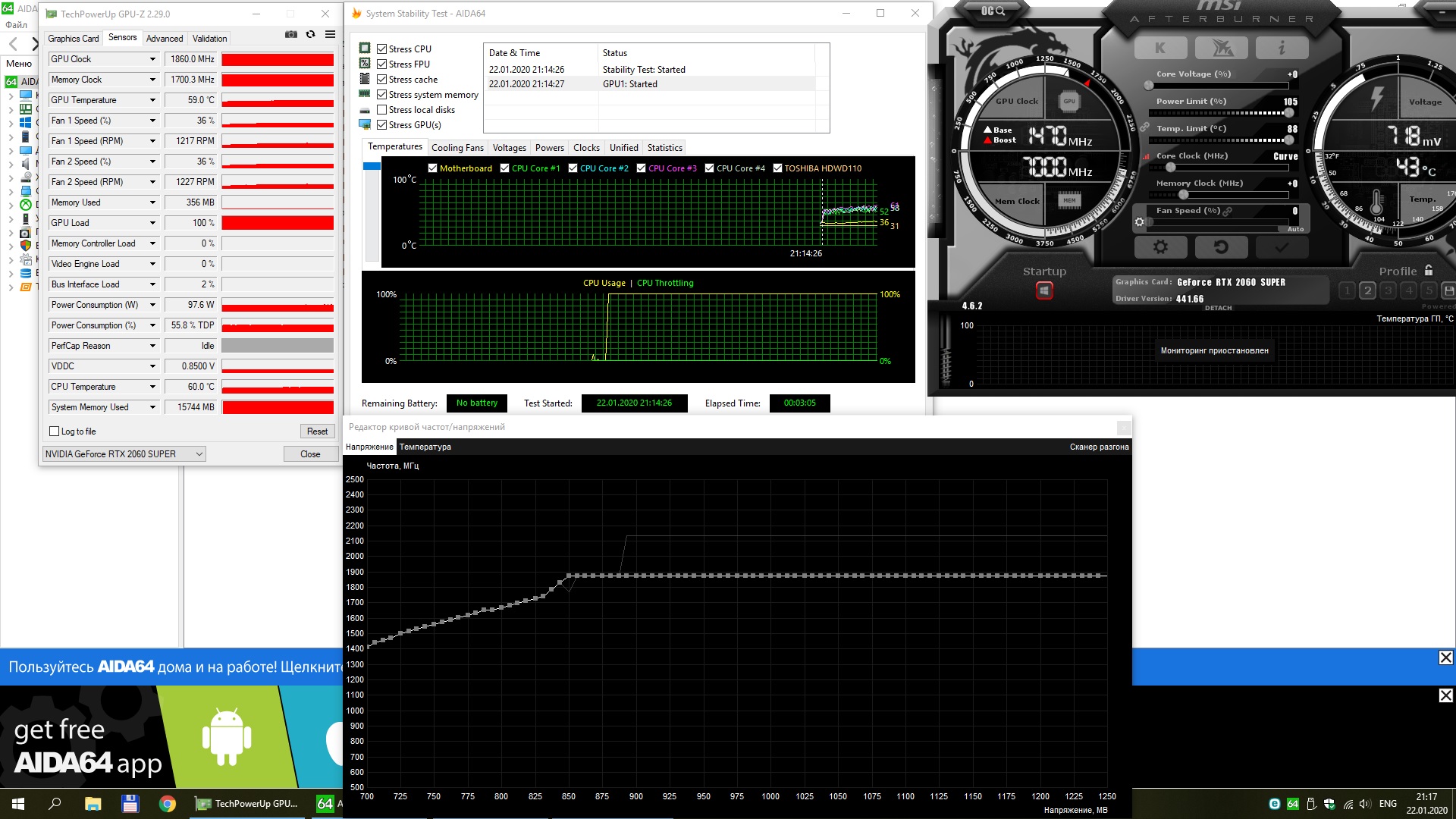

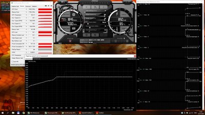

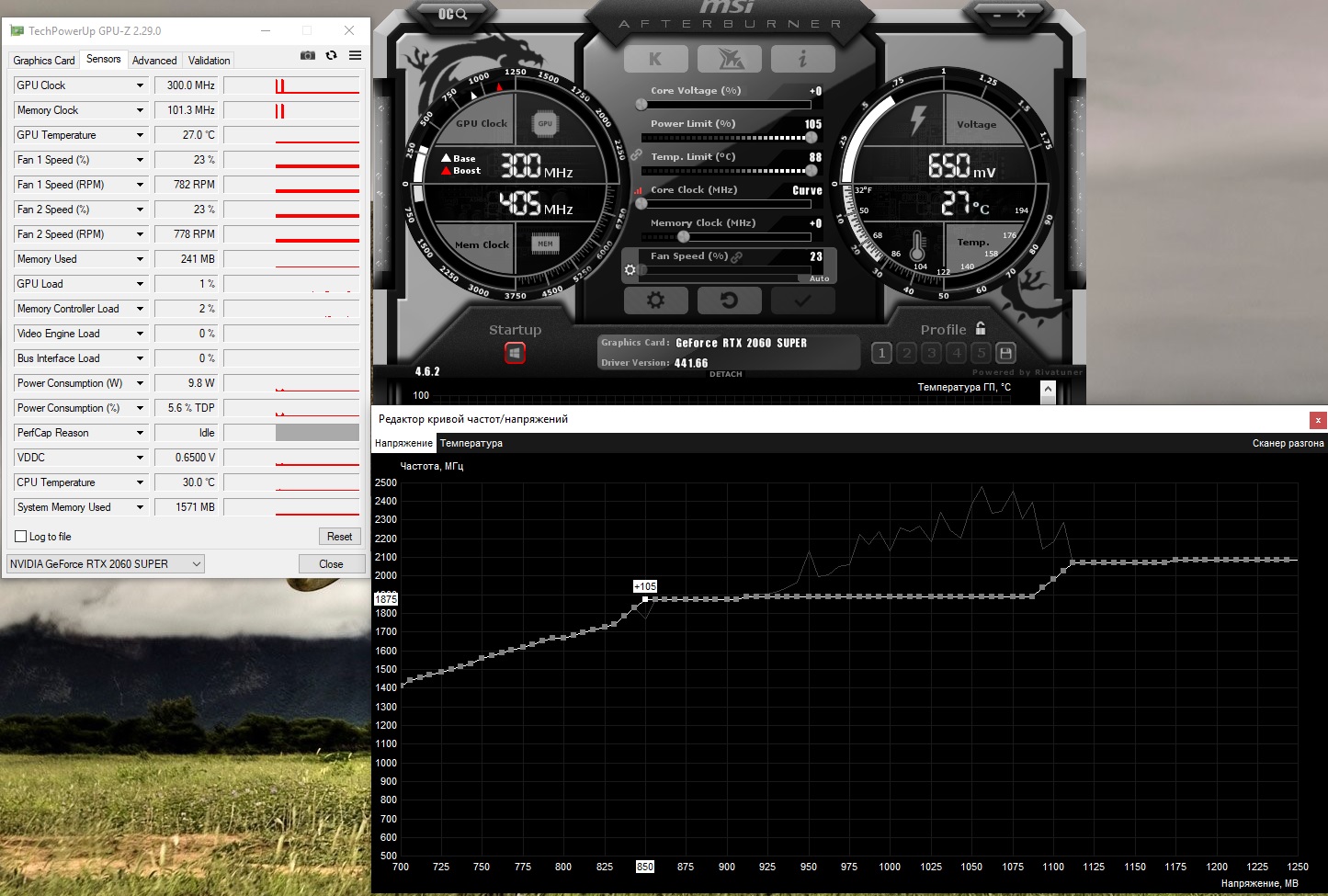

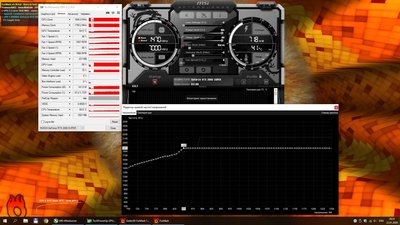

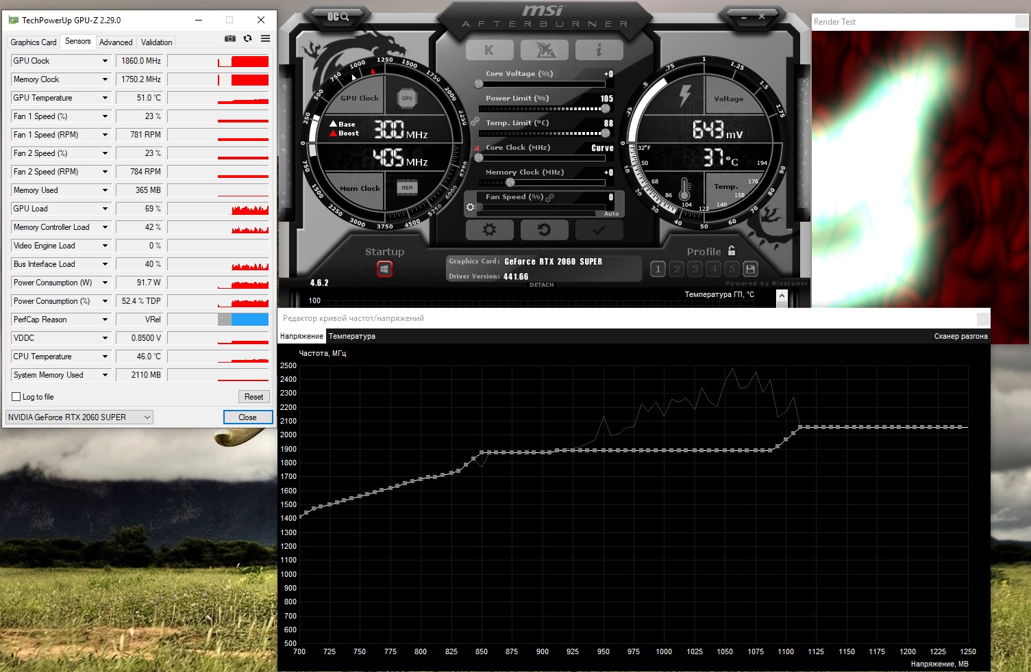

Вот как и обещал скрины.
Курву я выровнял в право до упора и VRel сразу пропал.
Вопросы конечно еще есть, но думаю завтра уже.
https://forums.overclockers.ru/gallery/image.php?album_id=5541&image_id=48876 Сток в нагрузке GPU-Z
https://forums.overclockers.ru/gallery/image.php?album_id=5541&image_id=48877 Undervolt в простое Курва сама изменилась
https://forums.overclockers.ru/gallery/image.php?album_id=5541&image_id=48878 Undervolt VRel под нагрузкой GPU-Z 0.850@1875
https://forums.overclockers.ru/gallery/image.php?album_id=5541&image_id=48879 Undervolt под нагрузкой Furmark 0.850@1875
https://forums.overclockers.ru/gallery/image.php?album_id=5541&image_id=48880 Undervolt под нагрузкой Furmark 0.850@1875
https://forums.overclockers.ru/gallery/image.php?album_id=5541&image_id=48881 Undervolt под нагрузкой AIDA 0.850@1875
как смог добавил картинки.
Комментарий к файлу: Undervolt под нагрузкой Furmark 0.850@1875
4_Undervolt_под нагрузкой_Furmark_0.850@1875_1.jpg [ 530.22 КБ | Просмотров: 713 ]
Комментарий к файлу: Undervolt VRel под нагрузкой GPU-Z 0.850@1875
3_Undervolt_VRel_под нагрузкой_GPU-Z_0.850@1875_0.jpg [ 408.85 КБ | Просмотров: 713 ]
Комментарий к файлу: Undervolt в простое Курва сама изменилась
2_Undervolt_в простое_Курва сама изменилась.jpg [ 383.14 КБ | Просмотров: 713 ]

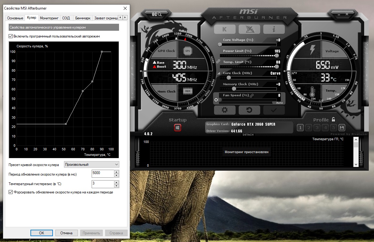

еще один скрин с аидой

vkazakov писал(а):
Кто знает как сделать так, чтобы вентиляторы на GIGABYTE GeForce AORUS GeForce RTX 2070 XTREME 8GB постоянно медленно крутились украшая компьютер?
настрой вентиляторы в MSI AB и задай любую скорость вращения.
6_Undervolt_под нагрузкой_AIDA_0.850@1875_3.jpg [ 542.14 КБ | Просмотров: 715 ]

vkazakov писал(а):
Как заставить их крутиться постоянно?
очень просто.
посмотрите на картинку и настройте у себя также.
