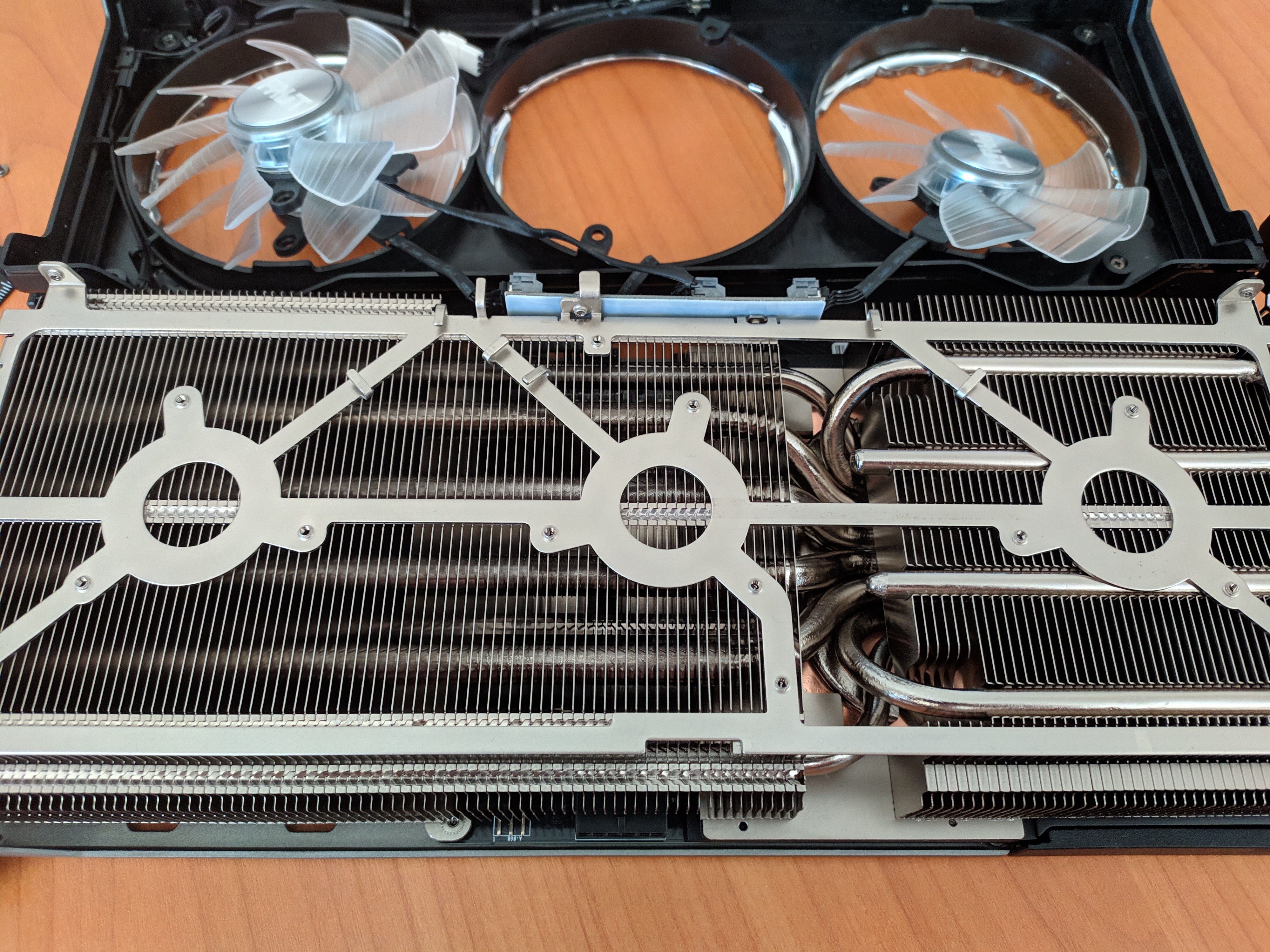

Ionic storm, с памятью все норм и в стоке, это да. Но я в первую очередь снижал из-за общего потребления, а так же температура хотспота и шума.
300Вт я прям хорошо ощущаю у себя в комнате, аж жарко становится, с 200 Вт полегче :-)
-16 градусов по хотспоту тоже прилично.
1500 оборотов также не добавляют радости, даже на 1240 уже начинает слышаться легкий шум (а ниже опустить биос не дает).
Вообще даже было думал снять родные вертушки и прикрутить корпусные. Но когда снял их, увидел, что на радиаторе приварена эдакая планка, куда крепится кожух, а также торчат "ушки", которые придерживают провода вентиляторов. Все это выпирает настолько, что начинает задевать крыльчатку корпусных вентиляторов. Т.е. чтобы сделать нормально, похоже надо рисовать модель нового кожуха, который примерно на 5мм будет подымать вентиляторы над радиатором, и печатать на 3д принтере. Лень пока этим заниматься.
Но минимальные обороты в 1240 прямо бесят. Либо врубаешь их на постоянку, но в простое приходится вырубать, либо в авто постоянные включения и выключения с заходом хотспота до 75 градусов даже в андервольте.
Для меня было бы идеально прикрутить корпусные вентиляторы, настроить их на постоянку оборотов на 200-300 с плавным увеличением при повышении температур, и больше вообще не залезать в их управление.
На 4070Ti GameRock Classic OC стоит похоже радиатор от их же GameRock 3090Ti. По крайней мере по размерам, форме и внешнему виду, а так же приваренной пластине оч похожи.
Но для нее тоже не нашел уже готовой 3д модели)
Радиатор
IMG_20230510_145723.jpg [ 4.21 МБ | Просмотров: 961 ]
