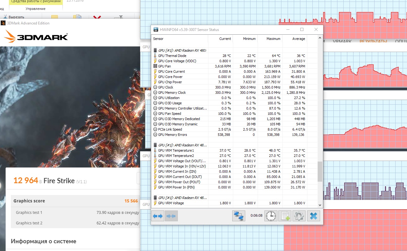

Vasilis писал(а):
а ну виш какой у тебя тюнинх, а мси из коробки так работает)
Не-а :D
1500-1.jpg [ 364.28 КБ | Просмотров: 1594 ]

nag77 ничо, я тож че нибуть такое забульбеню, вставлю люминиевый брусок/ки между пластиной и радиатором на тп, либо обмажу годнотой крионаут, выкручу обороты и догоню тебя :-) 1450 тест вроде проходило, но разница в температурах и напряжении меня не устроило.

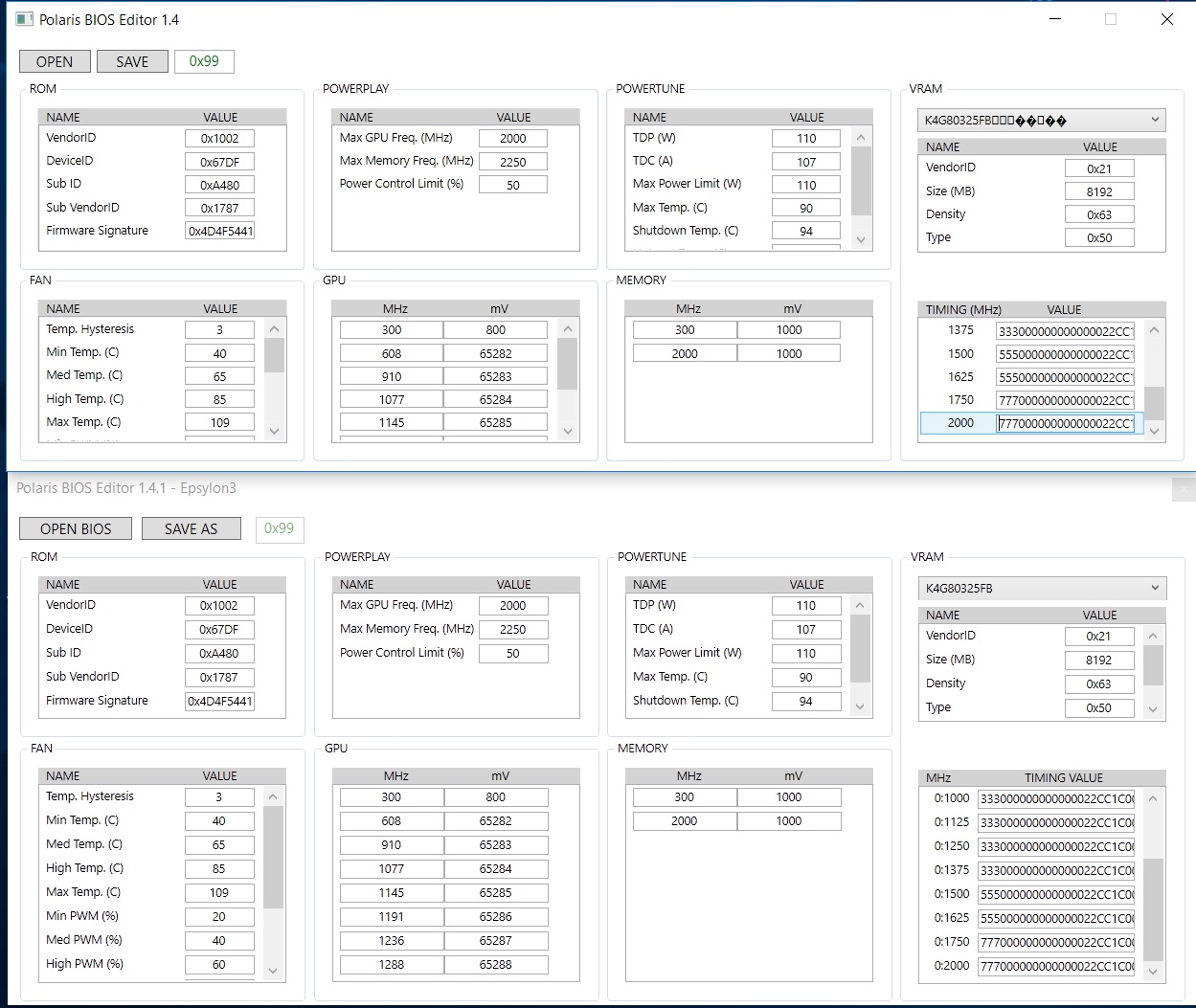

Nagibator
PBE
Снимок экрана (31).jpg [ 329.09 КБ | Просмотров: 1459 ]
