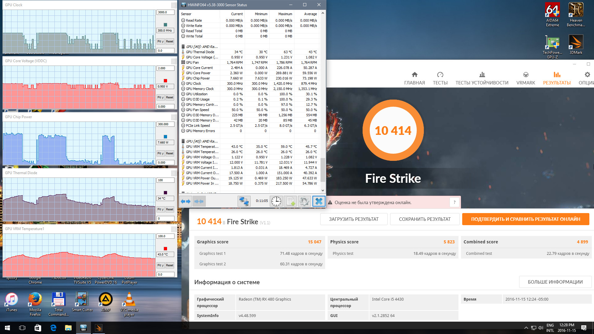

Vasilis писал(а):
с чего бы это, в любом случае проц должен быть меньше врм.
Смотри если не веришь, при 1420 на чипе и 50% оборотах, 63 по чипу и 59 по ВРМ
1420-2150.jpg [ 608.68 КБ | Просмотров: 1521 ]

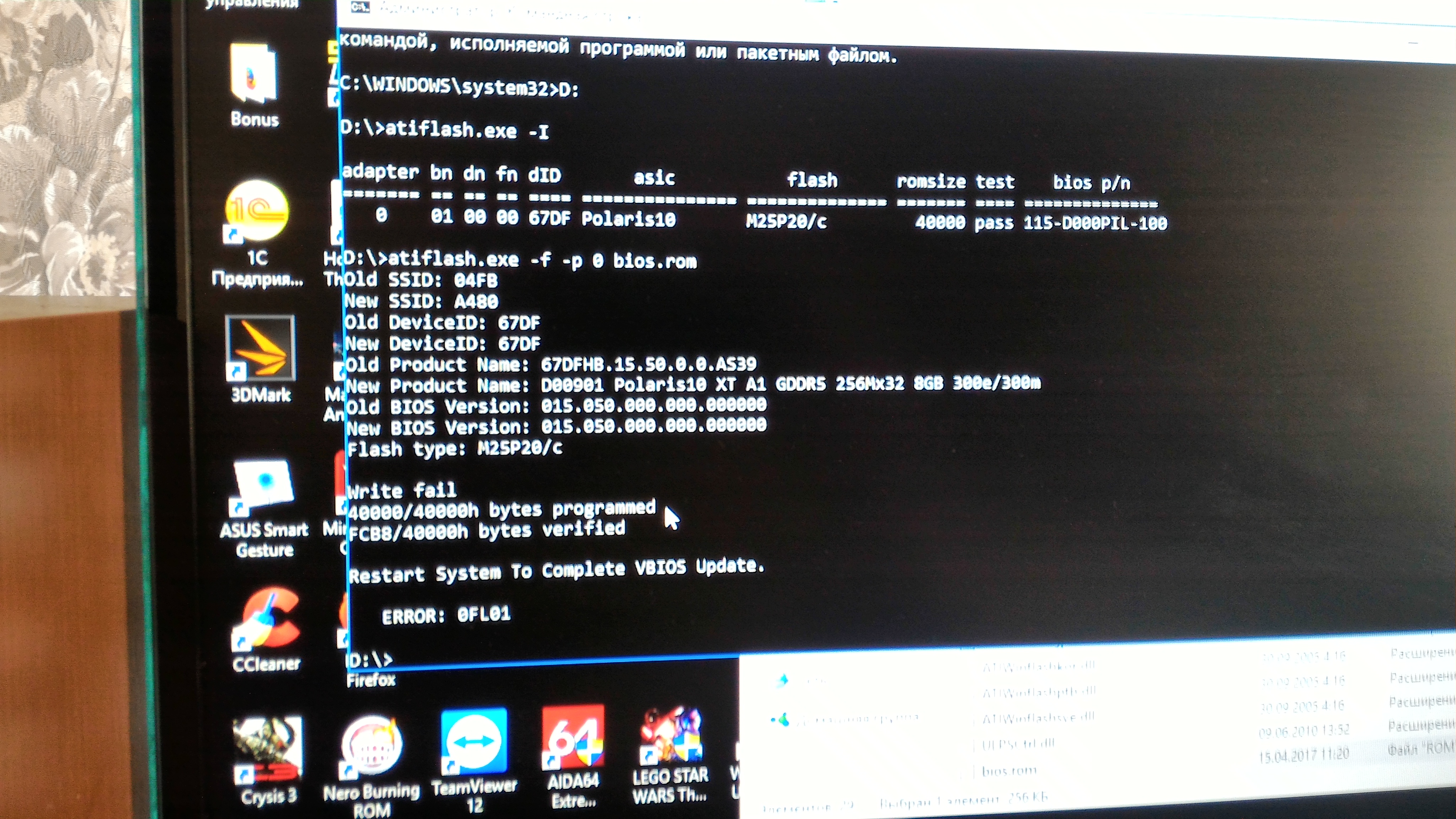

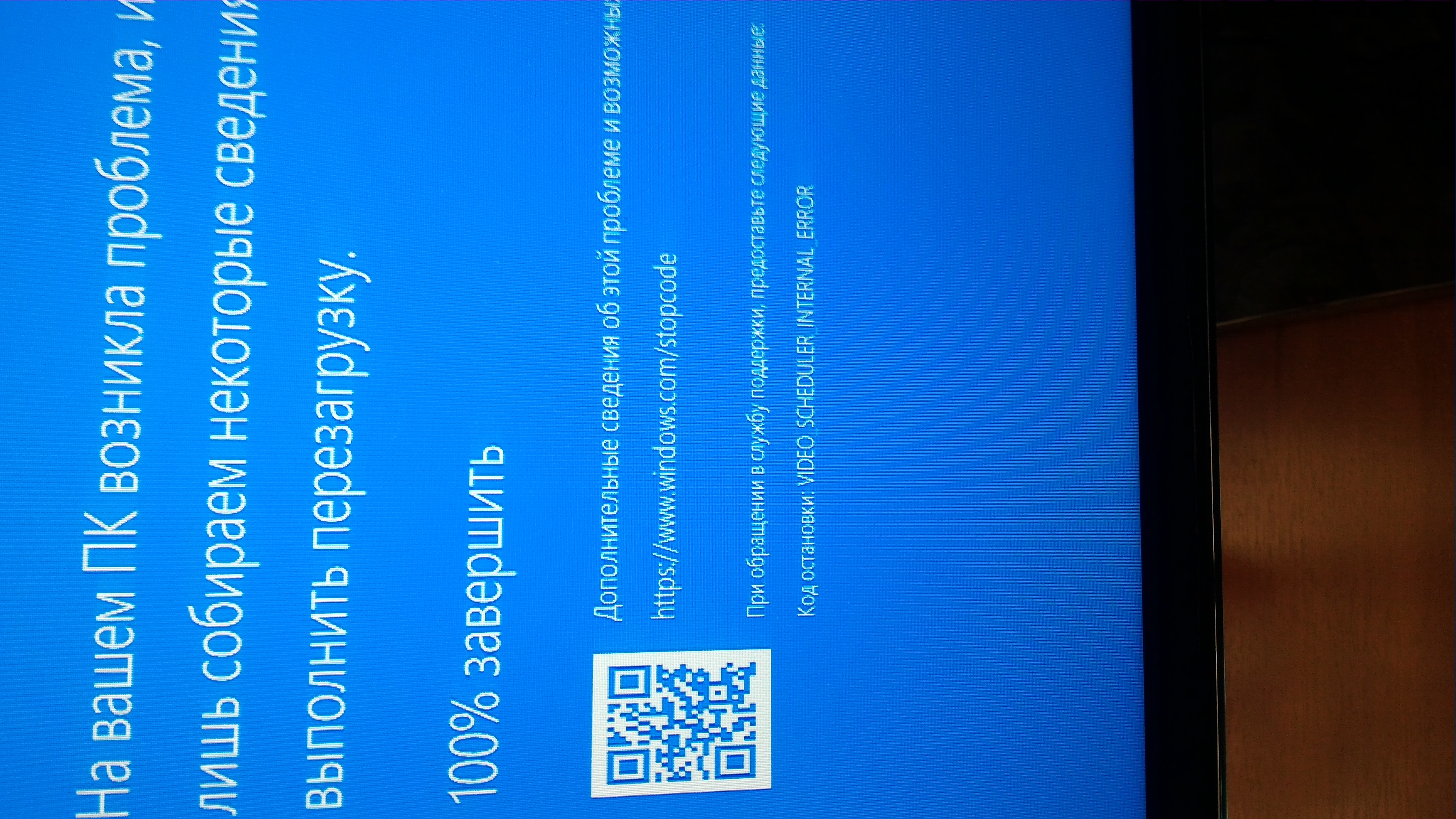

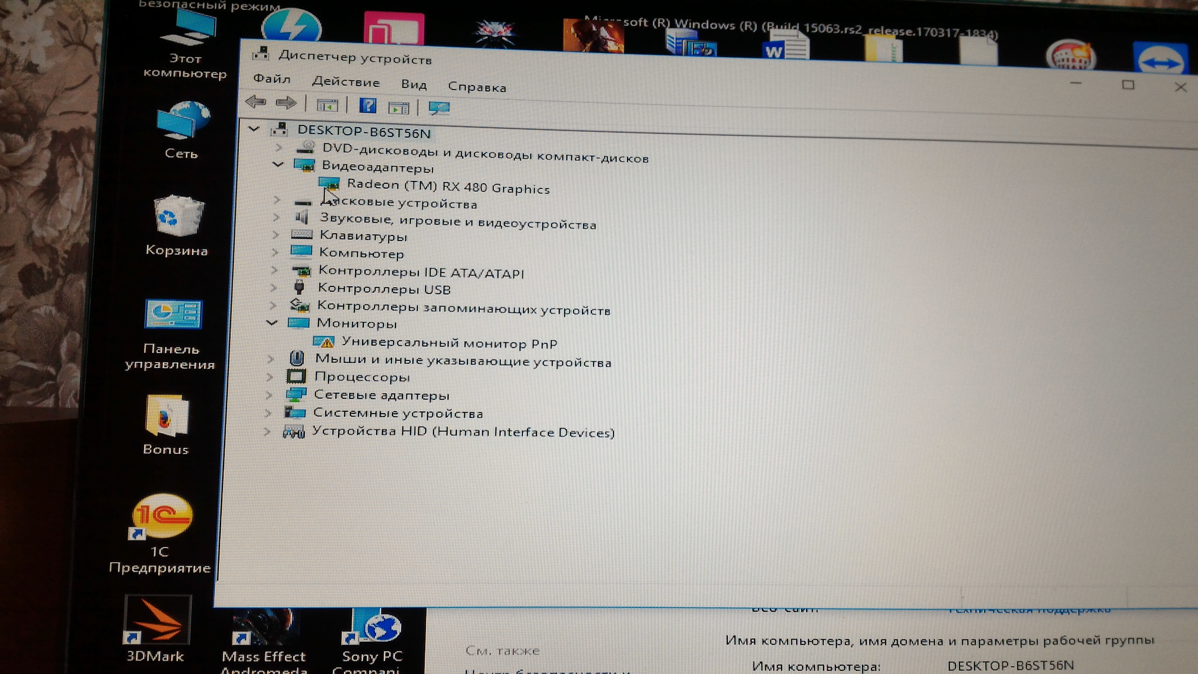

Добрый день! Подскажите в чем может быть проблема и как ее решить? HIS RX480 8gb. Прошил на родной БИОС через AtiFlash из под командной строки с админ. правами, с трудом так сказать, сначала выдавала ошибку, да и сейчас тоже иногда выдает (фото ошибки прилагаю). Дальше загрузил винду без драйверов и стал накатывать последние дрова. Во время установки когда устанавливается сам драйвер и монитор начинает мигать - изображение выдает рябь, а потом просто темный экран. Перезагрузив с помощью кнопки reset, винда выдает ошибку.(фото прилагаю), а в безопасном режиме могу загрузиться и удалить драйвера и опять нормально войти в винду. Эксперты , подскажите какие мои дальнейшие действия ? Понижать напругу, уменьшать чистоты памяти, что может вызывать данный глюк при установке драйвера? Без драйверов карта работает исправно в любом разрешении, можно смотреть фильмы, серфить в инете. Заранее всем огромное спасибо!
Ошибка при прошивке ATIFlash
P_20170415_124147.jpg [ 2.53 МБ | Просмотров: 1483 ]

Без. режим
P_20170415_130642.jpg [ 2.6 МБ | Просмотров: 1483 ]

P_20170415_062959.jpg [ 2.95 МБ | Просмотров: 1483 ]
У карты есть второй биос, проверить на нем наличие глюков.
Регистрация: 01.12.2011
Проверял! На втором тоже самое... Только там стоит асусовский БИОС , можно конечно прошить оба на родной.. Как вариант, спасибо.
