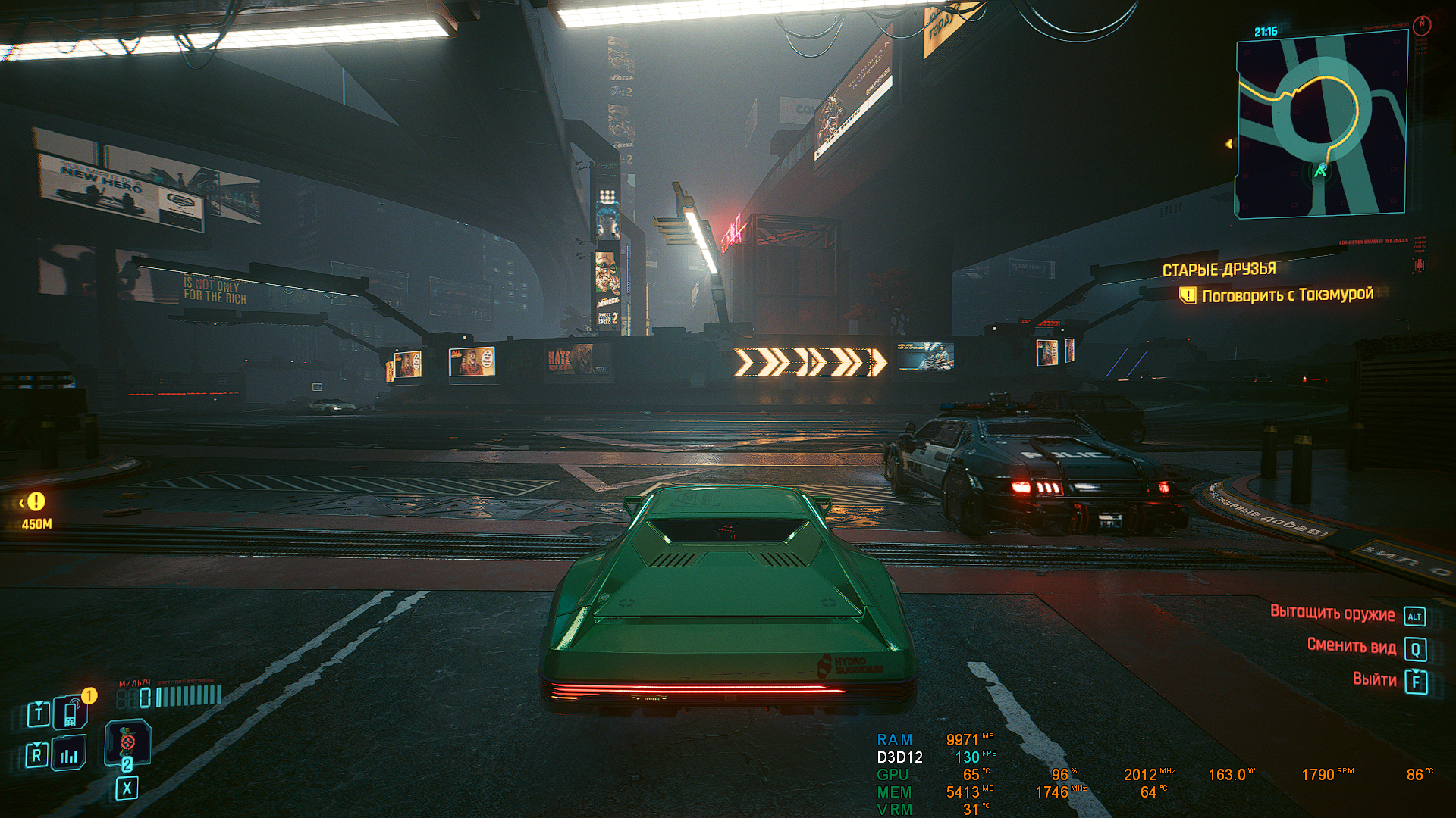

OLEGtagan писал(а):
seebox интересно в кп 2077 будет генератор кадров ?
Работает отлично
Комментарий к файлу: rx5700xt (впечатляющие)
Снимок экрана (375).png [ 4.8 МБ | Просмотров: 2318 ]
esi maya22 + jvc ax511 + 100гдш16
Регистрация: 15.12.2009
Фото: 20
seebox писал(а):
Работает отлично
это на 30ой линейке ?
Добавлено спустя 58 секунд:
увидел,на 3ххх не покатит...
Добавлено спустя 2 минуты 18 секунд:
Agiliter понятно.
Volumeup ( PRDJ )

Регистрация: 09.09.2016
Откуда: Бухарецк
Цитата:
увидел,а где скачать ?
дело такое что тут сходу не присоветуешь, для определенных карт одни костыли для тех что по свежее другие, лучше на ютубе посмотреть как ставится на твою карту и что именно нужно скачать, т.к фср мод для всех разный.
Откуда: Бухарецк
всё покатит просто нужно найти нужный мануал
