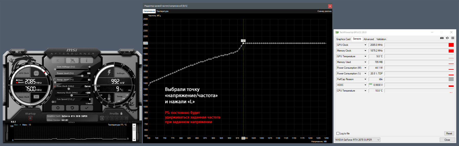

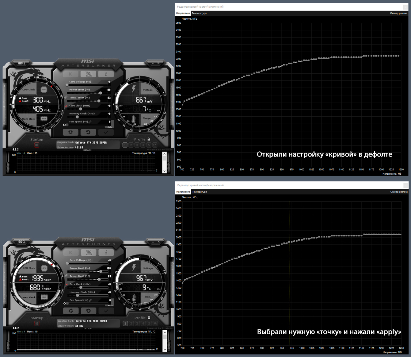

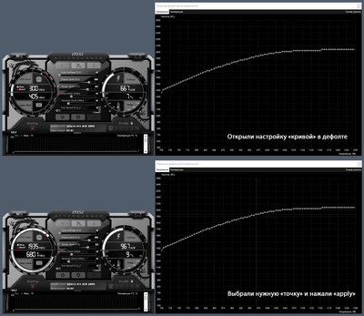

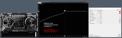

оставлю для "ленивых" тут:
AB-L.jpg [ 345.9 КБ | Просмотров: 415 ]
PS: изначально необходимо точно знать на каком напряжении заданная частота стабильна, как вариант, запустить в дефолте какой-нибудь тест и запомнить значения "напряжение/вольтаж" и т.д. и т.п.
UPD:
если по простому
AB-L2.jpg [ 502.92 КБ | Просмотров: 402 ]
PS: выбрали "точку", нажали "L", нажали "apply"...
9 градусов, не плохо! По факту это похоже на режим максимальной производительности, когда карта всегда держит максимальную частоту, а вот максимальная частота уже гуляет в зависимости от температуры. Попробуй нагреть карточку до 70 градусов, я погляжу на стабильность частоты
Регистрация: 26.08.2012
Откуда: Мурманск
Фото: 619
Nurk33RUS
я показал, как зафиксировать частоту (заведомо определенную как максимально-стабильную) при необходимом напряжении (на "постоянно"), а не температуру чипа в контуре СВО...
★ CPU ☆ Intel 10900KF ★ GPU ☆ ASUS 3080 Strix OC ★ DDR4 ☆ G.Skill Trident Z 3200C14 ★
