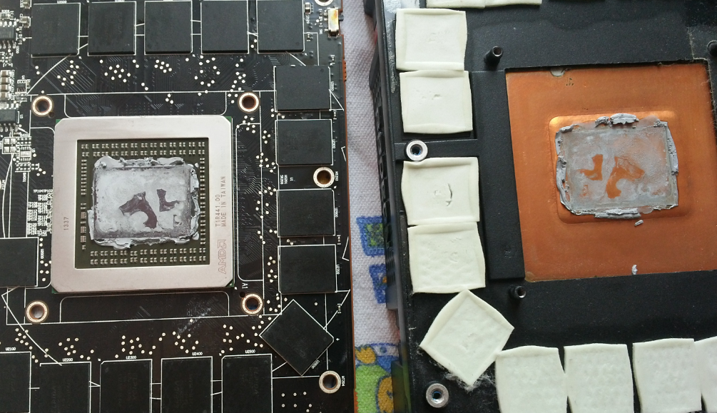

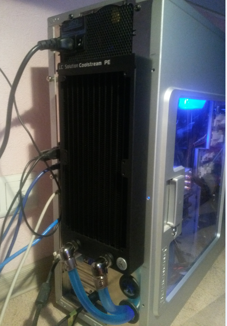

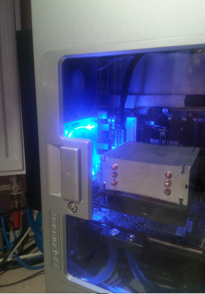

Имею в распоряжении MSI 290 реф. с ноября 2013 года, заплатив за неё 14700 р. Картой очень доволен, никаких проблем не испытывал, её производительности хватает с запасом, в ближайшее время продавать не собираюсь. Прошло 1,5 года и «зачесались руки» что-нибудь поковырять. Перепрошил БИОС от 290х – чуда не свершилось. Затем решил наградить «ветерана 3D баталий MSI 290 реф» приобретя для него СВО, так как хоть иногда и поигрываю в наушниках, шум от реф. СО заметен на фоне остальных компонентов системы. Приобрёл в оверхарде EK-SBAY DDC 3.2 PWM, EK-CoolStream PE-240 dual, EK-FK-R9-290X nickel и прочие фитинги, шланги. Получил истинное удовольствие от приобретения и от процесса сборки. Все компоненты отлично сделаны и упакованы, особенно фуллкавер, просто шедевр, металл и стекло – настоящий хай-тек! Вот теперь появилось желание поделиться впечатлениями от различных комбинаций видеокарт в моей системе, которые стояли в последние годы. Корпус GIGABYTE 3D Aurora 2008 года, алюминиевый с верхним расположением БП и тремя 120 мм вент., один на вдув – два на выдув, проц. AMD X6 1090T @3.8 c кулером Thermaltake Contac 29 с вент. 120 мм, БП Corsair -HX 850W с 140 мм вент. и прочее.
1) Видео – две MSI 6850 cyclone oc в кроссе. GPU - 900Мгц, память – номинал
а) темп. верхней ВК 78 С, нижней 74 С.
б) темп. на радиаторе системы питания СРU мат. платы – 58 С.
в) темп. воздуха, выдуваемого корпусными вент. – горячий
г) воздух на выходе из блока питания – очень горячий. Обороты вент. БП очень высокие.
д) обороты вент. на кулере CPU – выше средних.
Вывод – в корпусе «мини-крематорий». На общем фоне, больше всего шумит блок питания и видео карты.
2) Видео – MSI R9-290 реф. GPU – 1000Мгц, память – 5000Мгц
а) темп. видео карты 90С (установлена в ССС ограничение, турбина 53%). ВРМ1 – 68С
б) темп. на радиаторе системы питания СРU мат. платы – 50 С.
в) темп. воздуха, выдуваемого корпусными вент. – тёплый
г) воздух на выходе из блока питания – тёплый. Обороты вент. БП - средние.
д) обороты вент. на кулере CPU – средние.
Вывод – достаточно холодная система с горячей и шумноватой вк. Часть горячего воздуха из вк. попадает внутрь корпуса через подлое отверстие в верхнем торце карты.
3) Видео – MSI R9-290 реф. СВО от ЕК. GPU - 1111 Мгц, память – 5500 Мгц.(почему такой разгон? -просто цифры красивые)
а) темп. видео карты 58 С , ВРМ1 – 54С
б) темп. на радиаторе системы питания СРU мат. платы – 47 С.
в) темп. воздуха, выдуваемого корпусными вент. – прохладный.
г) воздух на выходе из блока питания – прохладный. Обороты вент. БП – минимальные.
д) обороты вент. на кулере CPU – ниже средних.
Вывод – холодная и бесшумная система. СВО это великое благо, будет возможность – никогда не буду покупать вк., которая оставляет горячий воздух внутри корпуса! Радиатор охлаждения расположил снаружи, на задней стенки корпуса, а вентиляторы внутри( горячее – снаружи, шумное – внутри, получилось и тихо и прохладно) Ещё хочу обратить внимание на контактное пятно реф. системы охл.,которое открылось моему взору после демонтажа – есть о чём задуматься, фото прилагается.
Снимок.PNG [ 1.29 МБ | Просмотров: 2190 ]

Hemul писал(а):
zagspb Красавчик.
Поделись, во сколько встала вся сво, т.к. та же асселеро слишком много места занимает.
Вся СВО обошлась 17000р, фуллкавер стоит 5000р. Обратная сторона платы особо не греется, наверное из- за низкой температуры всей видяхи. Да и в фуллкавере веса 1 кг чистой меди!
