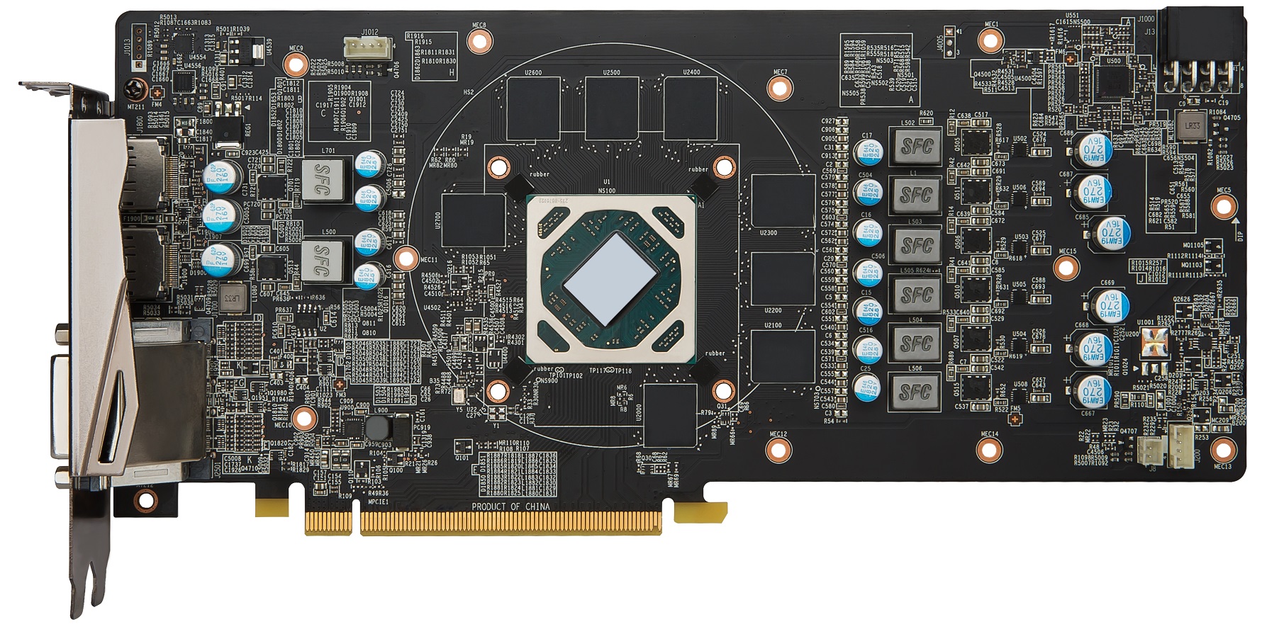

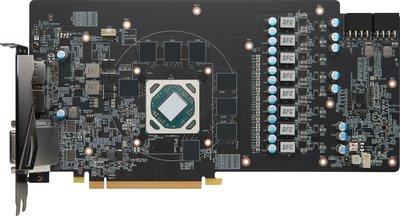

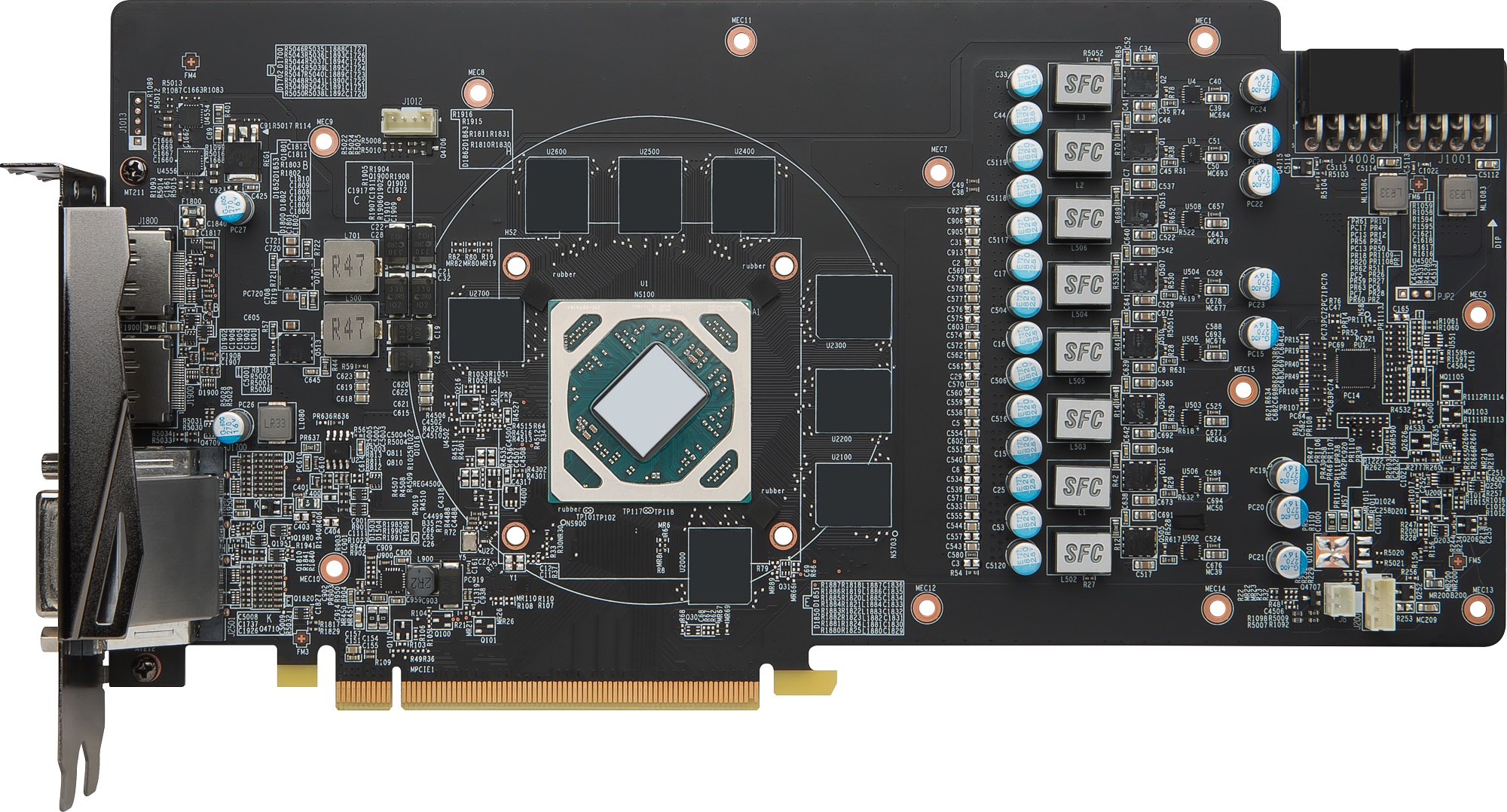

Официальный представитель
Регистрация: 12.10.2016
IsisKirsh писал(а):
Плюс версию Gaming X (с 10 фазами и 8+8 питалово) еще не завезли, пока весит ждать3-4 недели, а обычный Gaming X что-то не впечатлил в плане разгона.
IsisKirsh писал(а):
думаешь стоит ждать Х+?
https://www.msi.com/Graphics-card/Radeo ... o-overview
Видеокарты отличаются не только названием и разгоном, но и печатными платами, подсистемой питания, системами охлаждения! :beer: Ожидаем в ближайшем будущем обзоров :-)
С выходом Radeon RX 500 серии компания MSI выпустила улучшенные модели :beer:
MSI Radeon RX 580 Gaming X
msi-rx_580_gaming_x.jpg [ 620.76 КБ | Просмотров: 1607 ]
MSI Radeon RX 580 Gaming X Plus
msi-rx_580_gaming_x_plus.jpg [ 791.83 КБ | Просмотров: 1607 ]
Больше информации вы можете узнать на портале Media.MSI
Интересующие вас вопросы по продукции компании MSI присылайте в личные сообщения или на почту RUSupport@msi.com
