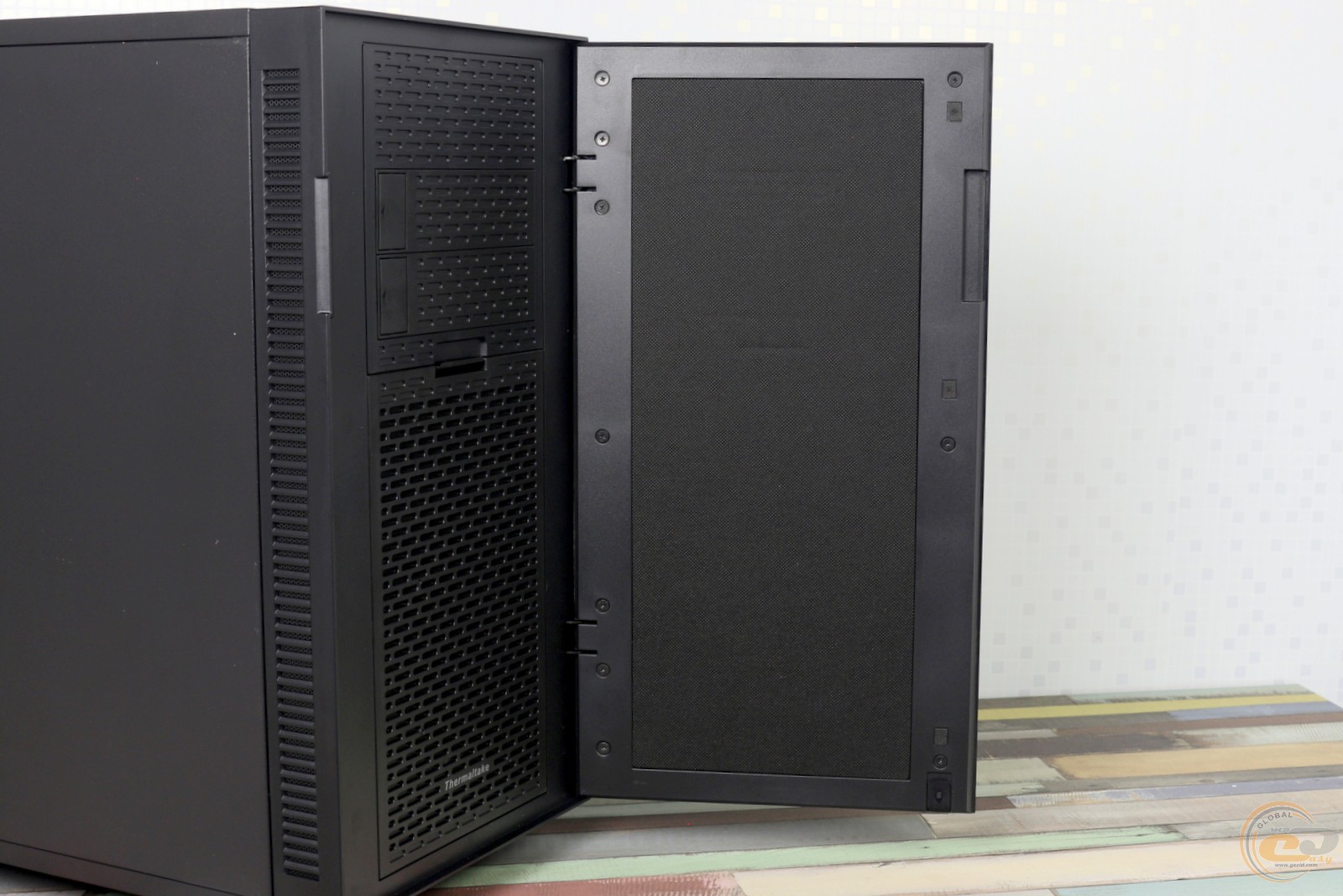

От корпуса и его продувки очень много зависит. Уверен, если бы у меня стояла одна вертушка 140мм на вдув, другая 140мм на выдув при 800 об/мин, мою карту так же посетили температуры под 80С в тяжелых играх. Открытие или закрытие передней дверцы на моем системнике дает разницу в 2С на видяхе))) Казалось бы чего там всего дверца какая-то.
