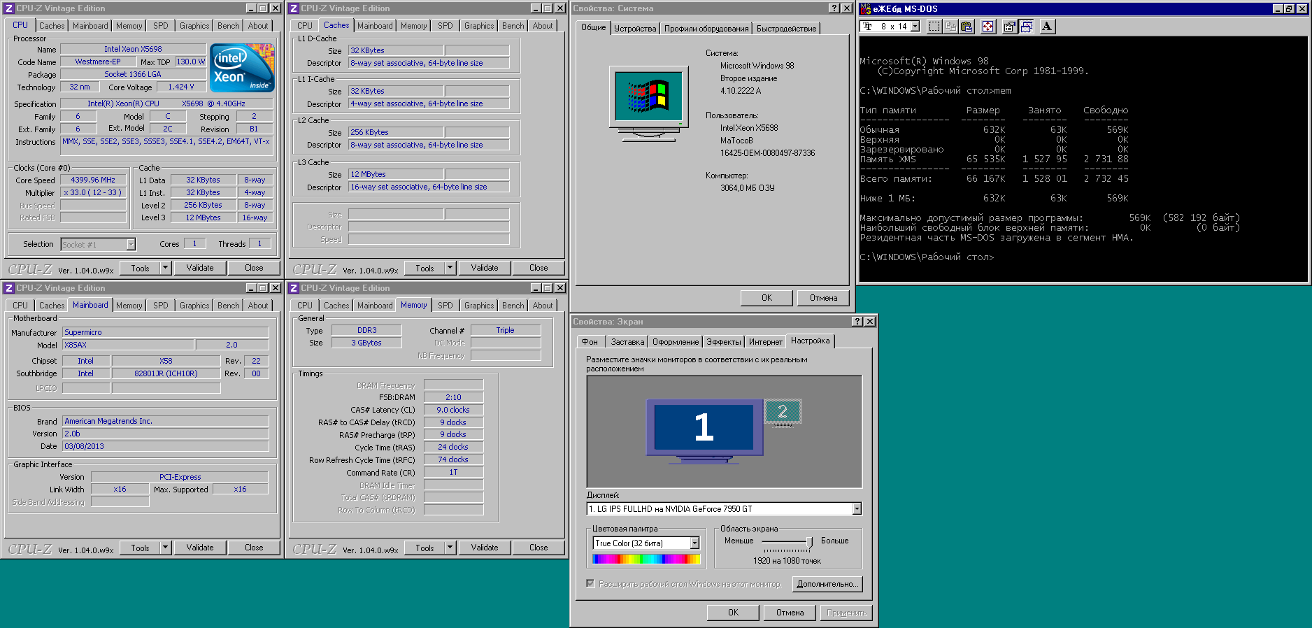

7800GS (второе под вин98 заведётся?)
offtop
Заведётся, только со специальным драйвером.
W98SE_CPU-Z_x5698_gf7950gt_cmd.png [ 118.03 КБ | Просмотров: 2531 ]

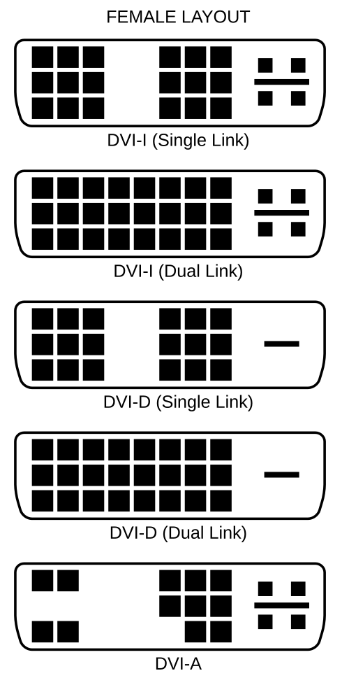

Dual Link - это два канала сигнальных линий DVI, повышения частот развёртки изначально там никто не планировал.
DVI_Connector_Types
DVI_Connector_Types.svg.png [ 20.82 КБ | Просмотров: 2524 ]
