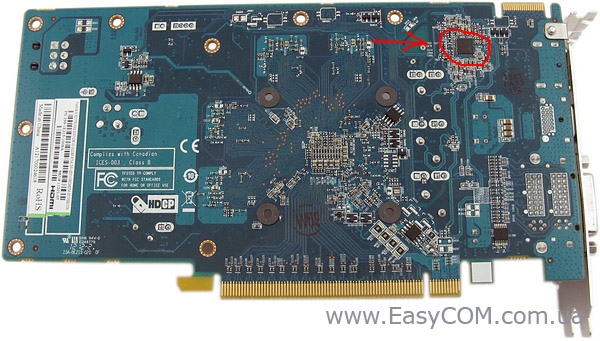

Регистрация: 02.07.2013
Очень сильно греется ШИМ - контроллер (указал на картинке) так должно быть?
17.jpg [ 190.33 КБ | Просмотров: 1896 ]
Даже в простое. :-(
FX-8320|Palit GTX 660|Asus M5A78L-M LX3|8GB Ram|Win 8.1|
Такая же ситуация на такой же карте что может быть
