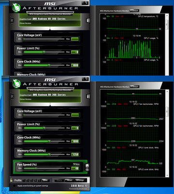

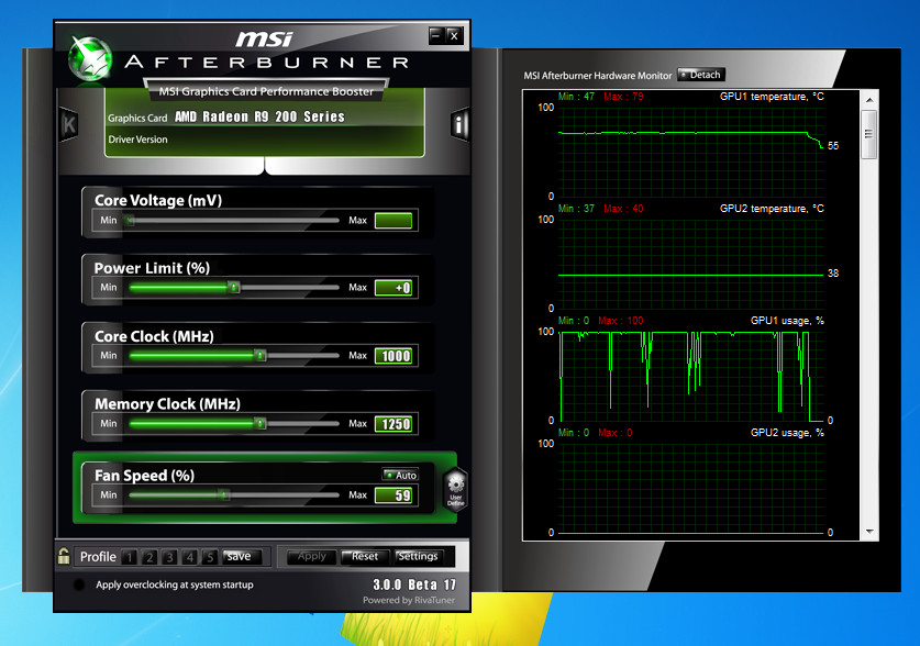

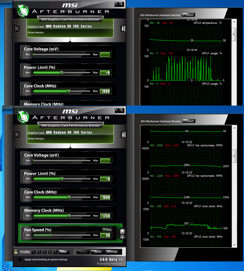

EXECUTOR13 писал(а):
Помнится ещё на серии HD 4000 радеонов вылезла проблема, что при включённой галке овердрайва нельзя пользоваться утилитами мониторинга. В общем, если 2 софтины мониторят вольтаж ГПУ возникают те самые фризы. Рива статистик удали от лукавого и попробуй побегать.
Переключился в Uber, снес статистику ривы.
Галка на "Enable Graphic overdrive" ( в меню AMD overdrive) изначально не стояла- я этот прикол помню.
Попробовал побегать. Стало чутка лучше но не существенно.
Завтра вылью скрины.
Выложи скрины свои, интересно посмотреть статстику по АБ.

Индульгатор писал(а):
Кризис 3 и Рим 2
где кто?

janexz писал(а):
где кто?
Файлы подписаны.
В Риме утилизация ГПУ через MAB - такая же пила от 0 до 100, но это не есть правда, т.к. если смотреть в GPU-Z, то там она пляшет около полтинника. Подлагивания есть, но это заслуга creative assembly.
Да. Я тоже сравнивал с Gpu-z разница есть. То ли MAB более точен чем Gpuz- то ли наоборот.
Хочу проверить разброс фпс, в основных игровых проэктах. Кстати, статьи на эту тему, по R290 так и не было. У меня сомнения по поводу того что разброс кадров дикий.
Потести в BF3\BF4 или в Crysis3.
Там гребенка совершенно другая, даже в MAB. Меня это наталкивает на мысли, что это драйвер.

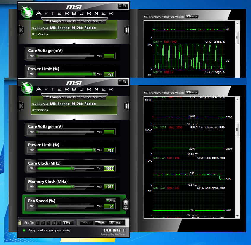

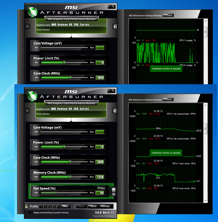

Новый Update.
Выключил PowerPlay в MAB.
Ничего не поменялось.
Только что протестировал Left4Dead 2.
Вобще жуть.
Добавлено спустя 13 минут 43 секунды:
Добавил +50% к power limit
Стало еще хуже. Индийские технологии написания видеодрайвера - рулят однозначно.
Слома уже себе голову! :bandhead:
Выключи неофициальный режим разгона попробуй.
Дело не в драйверах. Дело в сочетании используемого вами софта\железа, либо просто в браке видеокарты. Потому что у других такой проблемы нет.
Вынимаейте платы расширения если есть, отключайте все внешние устройства, тестируйте. В идеале установить ось на другой жетский (либо просто переустановить). Установить драйвера на материнку\видео, затем интересующее приложение и протестировать. Затем устанавливать весь нужный вам софт и тестировать после каждой установки новой проги. Если ничего не помогает - в сервис.
PS. Если проблема только в режимах с разгоном, то селяви, ни кто вам не обещал удачного экземпляра. Бывает так что даже 20 Мгц полностью убивают стабильность, на редких экземплярах.
Да и странное сочетание видеокарт не наводит на мысль убрать вторую и проверить? Вряд ли Индусы думали что кто-то будет организовывать подобный "тандем". Если это уже делали, то извиняюсь, не увидел.
