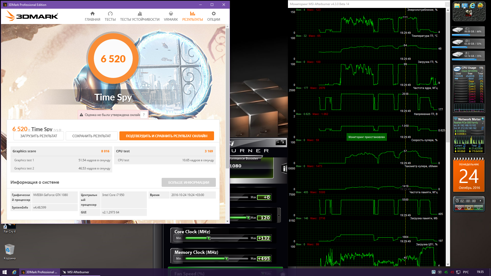

kiberman писал(а):
и писк не обязателен-любой звук и шелест,правда не у всех слух в порядке,да и все говорят -"у меня отлично".
У меня из системника не издается никаких звуков, ни при каких фпс, даже в айс шторм. Причем на всех 4 картах что у меня были - 780 палит, 980 мси, 1070 гига и то что сейчас. Ну а вы там утешайтесь что все лукавят или глухие, но реальность это не изменит.
Добавлено спустя 2 минуты 38 секунд:
ZeroCry писал(а):
Что то меня напрягает то, что видюха греется сильно на воздухе
Нихрена се, сильно это сколько?
Добавлено спустя 2 минуты 26 секунд:
ZeroCry писал(а):
1080, 72-76 температура, обороты 900-1500.
Не может быть, или корпус уж совсем глухой без продува.
2038@11000 2 тайм спу.png [ 839.88 КБ | Просмотров: 1140 ]
