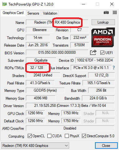

прошил 470 :lol:
9.png [ 33.8 КБ | Просмотров: 1378 ]
Где взять нормальные биосы 570 от гиги? При попытке скачать с оф. сайта качается биос с названием RX480G14.F5, результат на скрине
