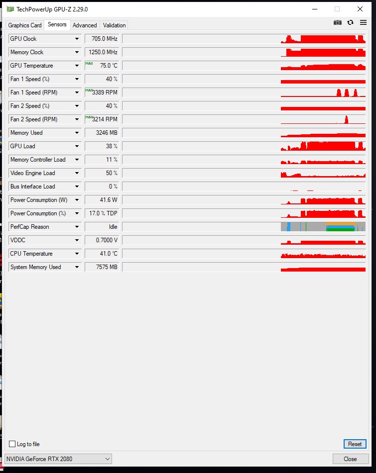

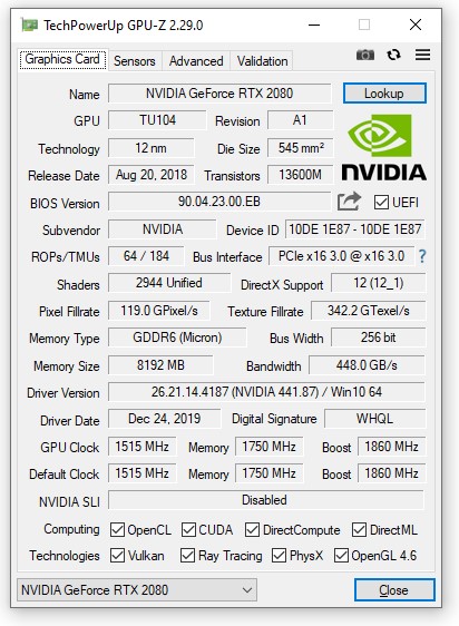

Товарищи, нужна помощь.
Возникла проблема с видеокартой Palit GeForce RTX™ 2080 Super JetStream (PA-RTX2080 Super JetStream 8G) - http://eu.palit.com/palit/vgapro.php?id=3048&lang=ru
Я заметил, что в играх, при достижении чипом температуры в 75% куллеры начинают крутиться на максимум вне зависимости от их настроек, будь это авто или кривая в ручную. Иными словами вертушки на 3-4 секунды раскручиваются на максимум,а после обратно крутятся в соответствии с заданными параметрами.
В основном проблема касается 1 из вентиляторов, но позже, я понял, что и второй периодический раскручивается на 2-4 секунды, но он это делает значительно реже. Пока протестировал в Metro Exodus, Apex и 3DMark - проблема возникает во всех трех. В Furmark (бублика) проблема тоже возникает при 75-76 градусов чипа, хотя я это не понял сразу. Буд-то какое-то ограничение стоит на этих температурах.
Что это за чудеса такие? Жить с такой картой невыносима, шумит даже если в наушниках играешь. И как ее сдать в ДНС если что, если проблема не проявляется в бублике?
Дополнительно, что бы вы поняли о чем я ссылка на видео - https://youtu.be/7-JX71gS3Jk
Palit support
Отдельно надеюсь на вашу помощь. Спасибо!
Скриншоты ниже.

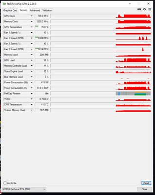

Аннотация 2020-02-17 033231.jpg [ 345.83 КБ | Просмотров: 522 ]
Аннотация 2020-02-17 033441.jpg [ 89.75 КБ | Просмотров: 522 ]

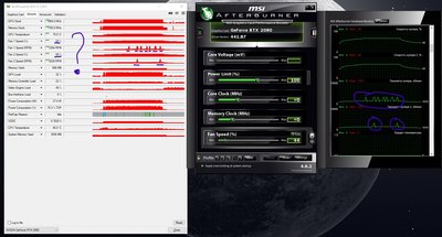

Еще скриншот на принудительных 40% об.
Аннотация 2020-02-17 041234.jpg [ 129.76 КБ | Просмотров: 514 ]

Здравствуйте,
По описанию причина в неисправности управления оборотами вентилятора, это гарантийный случай, обратитесь по гарантии в гарантийный отдел магазина.
Как правило, при неисправности вентиляторов не возникает сложностей с приёмкой видеокарт по гарантии, впрочем, можете договориться о проверке в присутствии пользователя, это допускается действующим законодательством о правах потребителей, пункт 5 статьи 18 Закона "О защите прав потребителей":
"Продавец (изготовитель), уполномоченная организация или уполномоченный индивидуальный предприниматель, импортер обязаны принять товар ненадлежащего качества у потребителя и в случае необходимости провести проверку качества товара. Потребитель вправе участвовать в проверке качества товара.",
дополнительно можете попробовать аккуратно отсоединить разъёмы вентиляторов в нижней части платы видеокарты со стороны разъёмов дополнительного питания, разборка видеокарты для этого не требуется, и почистить контакты разъёмов, например, иголкой, хотя если причина в вентиляторе, что наиболее вероятно по описанию, это может не повлиять на ситуацию.
