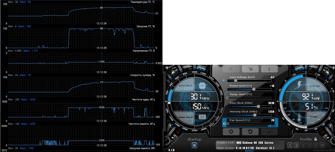

Регистрация: 11.04.2008
C пониженным напряжением на -62mV, видеокарта смогла разогнаться до 1040. Мелочь а приятно)
vorvort писал(а):
Это что за чудо карта? Тротлинга точно нет? :?:
Частота 1030, сохранил в профиле ибо 1040 на грани(1050 уже артефакты). Прогонял Хевен раза 3, ничего не вылезло.
P.S.Как я понял значительны проседания по частоте при смене сцены.
Бублик прогони. У меня на бублике стало сразу ясно, про павер лимита не хватает. Карта частоты сбрасывала. Поднял на 15% - прекратила.
