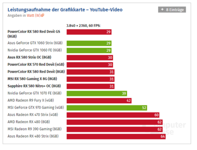

Vasilis писал(а):
что за энергосберегайки?
Новый профиль для аппаратного видеодекодера и для двух мониторов.
2017-04-21.png [ 59.62 КБ | Просмотров: 1640 ]
Одно другому не мешает.
