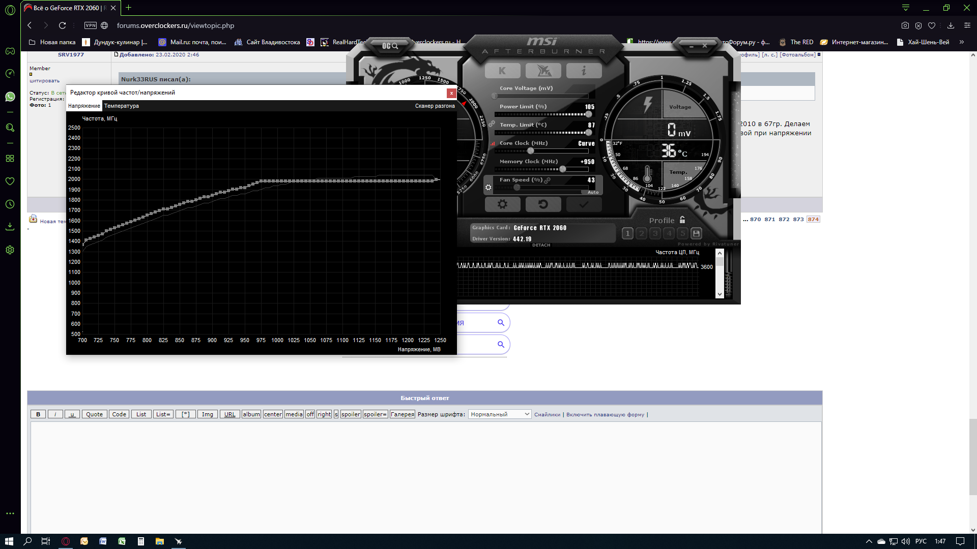

Veselchuk-pesemist писал(а):
Тут андервольт и разгон - это одно и тоже по сути, как я понимаю :?:
Или вы задаёте меньший вольтаж для 2000Мгц например (тогда это назвать андервольт).
Или вы для меньшего напряжения и соответсвующим им 1900Мгц ставите +100Мгц без повышения Power Limit и получаете те же 2000Мгц при том же потреблении (типа разгон) :-)
Или андервольт - это выравнивание кривой чтобы выще определённой частоты не росло ни напряжение ни сама частота при фиксированном Power Limit?
Вобщем выходит, что андервольт в любом случае - это разгон без увеличения Power Limit.
все проще, андервольт - это тупо понижение вольтажа без оглядки на Power limit и частоты, они могут быть выше стоковых, тогда это будет разгон с андервольтом, а могут быть и ниже стоковых. В любом случае андервольт используется, чтоб снизить нагрев карты на определенных значениях частот относительно стока
Не верное мнение. Правильнее будет не понижение, а фиксация напряжения на заданной частоте. Например в разгоне карта при V 950 mV выдает частоту по ядру 1900 MHz. Для того, чтобы зафиксировать данное напряжение на этой частоте, и не давать ядру -потреблять больше энергии, делаем undervolting, согласно кривой. Т.е. в MSI AB делаем прямую от 950mV вправо до конца - при любом напряжении выше 950mV, ядро будет работать на такой же частоте как и при 950mV, следовательно повышение напряжения не требуется.
Данными действиями мы как бы ограничиваем потенциал карты.
а если я задам напряжение через смещение? допустим -50мВ, тогда, на каком бы напряжении видеокарта не работала, со смещением оно всегда будет ниже стокового. Это уже не андервольт? А что тогда? А если при стоковом напряжении видеокарты 1.050В, я зафиксирую напряжение 1.100В для 2000МГц - это будет андервольт?
Регистрация: 24.06.2019
Откуда: Владивосток
Фото: 4
Nurk33RUS Андервольт это фиксация. Если ниже стокового, то прямая должна быть на одной и той же частоте вправо от заданного напряжения. Этим ты не даешь карте потреблять больше энергии, чем тебе нужно. Ядро карты в автобусте при одном и том же пределе по частоте (например 1950 при 1,050V) может запросить и 1,1V. При этом нагрев карты повысится и упрешься в Power Limit. Что бы такого не было, и делаем андервольт, для того что бы напряжение на ядро не повышать. Т.е. фиксация. Можно на 2080ti заставить ядро работать на частоте 1000 MHz при напряжении 650mV при температуре 30гр. и оно не будет повышаться, что энергопотребление в 50W, что температура.
Добавлено спустя 2 минуты 46 секунд:
Нет, это будет разгон, хотя зачем?
Брррр. Для чего при частоте 2000MHz и напряжении 1,05V фиксировать напряжение 1,1V. Чубайс и так неплохо живет! :lol:

Регистрация: 16.06.2014
SRV1977
ты так и не ответил, если задать не через фиксацию напряжение, а через смещение, то что это будет? а если задать фиксированное напряжение, которое будет больше стокового, тогда это все еще будет андервольт или что то другое?
разгон - это исключительно поднятие напряжения? а если я опущу напряжение и подниму частоты - это уже не разгон?
Откуда: Владивосток
Фото: 4
Разгон это повышение частоты работы ядра и памяти. При большей частоте требуется больше напряжения.
Карта при этом упирается в лимит.
Например. Тебе нужна частота работы ядра в 2000MHz, твоя карта эту частоту берет при 1,050V, а при 1.1V, частота будет уже 2010MHz, но тебя не устраивает температура при 2010 в 67гр. Делаем undervolting от напряжения в 1,050V, и получаем нужную частоту, при нужной температуре в 65гр. ЭТО мы зафиксили. Т.е. при напряжении 1,5V частота будет 2000MHz одинаковой при напряжении 1,050V, значит карте не нужно напряжение в 1.5V. и она будет работать при напряжении 1.050V. Вот и все. Что касается смещения, я не знаю.
Добавлено спустя 2 минуты 34 секунды:
Вот здесь undervolting показан квадратиками, а тонкая серая ниточка это разгон.
SRV1977
короче, я устал наводящие вопросы тебе задавать, ты их, словно, игнорируешь. https://zen.yandex.ru/media/id/5cc5a53b8e370c00b366fe8e/chto-takoe-undervolting-prodlevaem-srok-slujby-videokarty-5cc694fe84bb2d00b477381d вот почитай
Верное. "undervolting" так и переводится, как понижение. А фиксация - это еще не андервольтинг, если мы зафиксировали напряжение выше стока, то это не андервольтинг. А если мы задали напряжение с отрицательным смещением, хоть и не фиксированным, это все еще будет андервольтинг, тк напряжение всегда будет ниже стока. Например, на проце можно оффсетом задать -50мВ, а тк стоковое напряжение на проце гуляет, то и напряжение после андервольтинга тоже гуляет, но оно всегда ниже стока! Фиксация - это один из вариантов. Мое определение "понижение", описывает общее, ваше - "фиксация", описывает частное.
Добавлено спустя 2 минуты 25 секунд:
квадратики - это кривая частот - напряжений, это еще не андервольт, андервольт зависит от того, как настроить эти квадратики, можно получить и разгон с повышенным напряжением. учите матчасть!

Nurk33RUS я же про то и говорю. При андервольтинге кривая превращается в прямую, что бы не повышалось напряжение и частота. Как ещё то объяснить? Каким образом мы зададим напряжение на чип карты офсетом в меньшую сторону в АВ? И для чего?

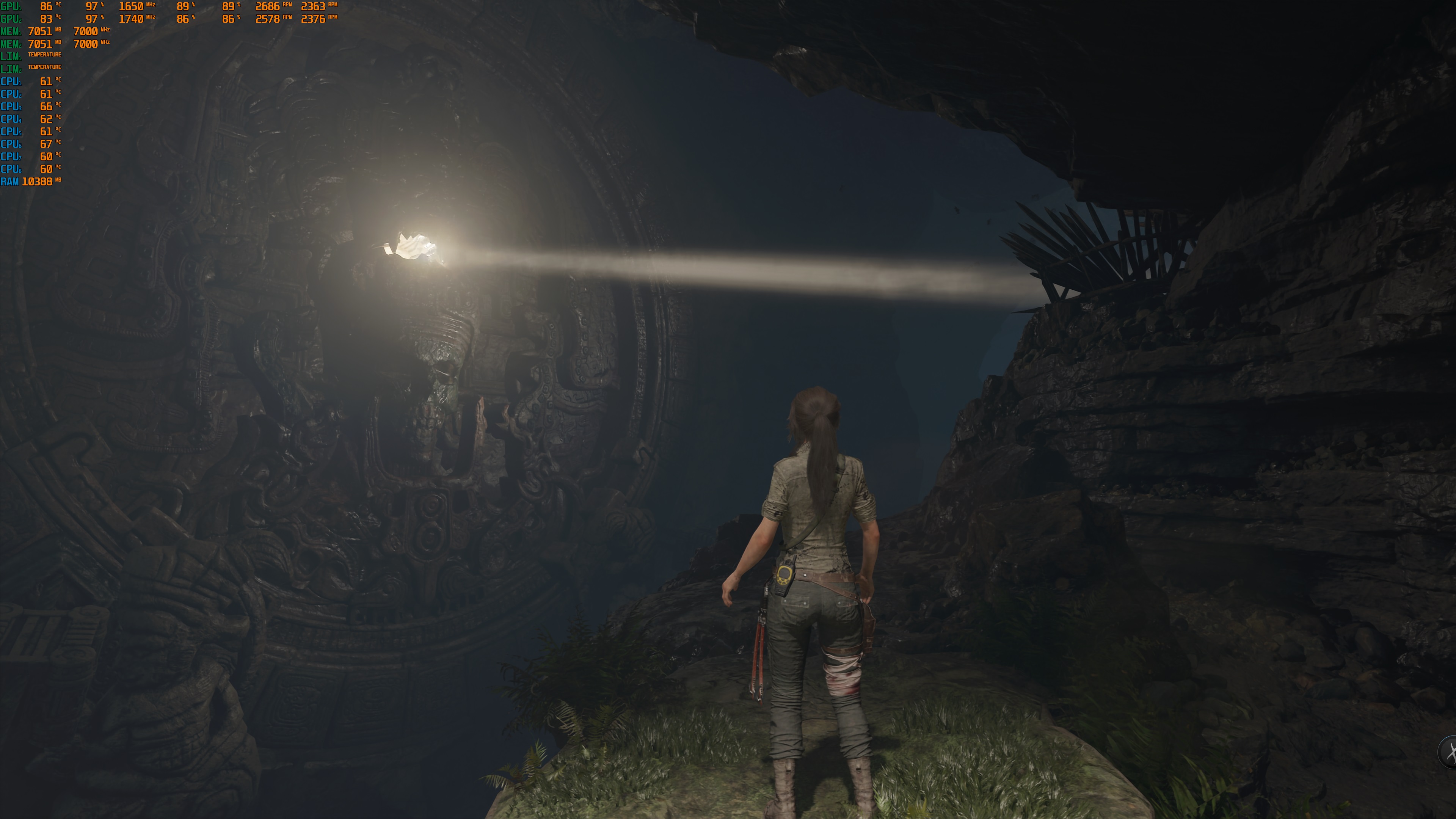

Что на реддите, что здесь - практически всегда разговоры только о балансе температур, шума и частот - при обсуждении любых железок - ноутов, видеокарт, процев.
Причем в каждом случае производителем указаны допустимые температуры, плюс встроены системы защиты от перегрева, но владельцы продолжают бояться.
Но нет, нафиг нам мнение инженеров, ну и что, что они 10 лет потратили на улучшение надежности и исследования после перехода на lead free sac305/sac405 - хотим иметь 70 градусов, нет, даже 60 градусов на чипах, иначе точно отвалятся через неделю работы.
А я разнес свои 2080 ti xc2 ultra переходом на asus ws z390 pro, оставил дефолтные настройки оборотов и PL, минимальные обороты корпусных вентилей и сижу с нормальными температурами 85/83 и шумом в 35 дб :-)
И я вполне уверен что в таком режиме обе отработают свои 3 гарантийных года
temps.jpg [ 906.75 КБ | Просмотров: 2193 ]

komesergey, А ничего, что у вас обе видеокарты упираются в лимит температуры и вследствие этого сбрасывают частоты, теряя в производительности около 10 и 20%?:)
Регистрация: 27.11.2007
LifeX всё так, но меня это полностью устраивает. Я же про то, что все стараются держать температуры не такими, чтобы просто не допускать троттлинга по температуре (у большинства биосов это 84 градуса), а сбивают еще ниже, как бы чего не вышло. Только об этом речь.
ты пытаешься объяснить андервольтинг путем выполнения действий в определенной программе, типа андервольинг, это когда квадратики в линию выстраиваются, но это детское объяснение, и не отражает сути, если забыть про программу. Офсетом можно задать напряжение на ЦП в биос, я не говорил про гп, да да, для цп тоже актуален андервольтинг.

Nurk33RUS речь то шла ни о том, кто как и где делает андервольтинг, а о принципе андервольтинга и с чем его едят. А там хоть в Биосе, хоть на планше, хоть офсетом и т.д.
